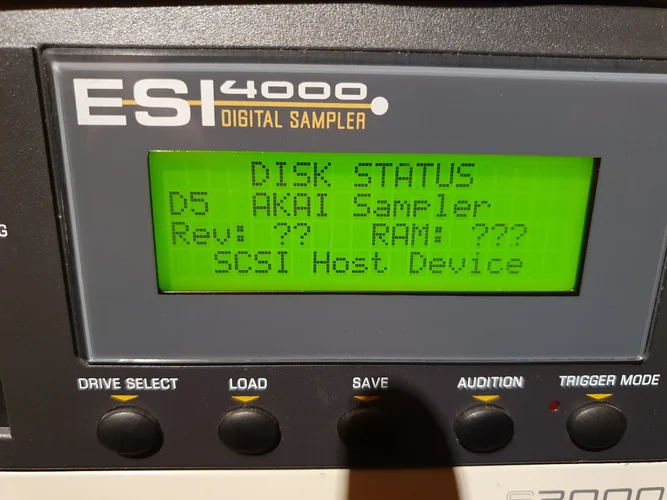

Hat alles geklappt.
Leider ist auf der D05 immer noch das AKAI Dingens.
Kann man da irgendwas zurücksetzen ?

  • #111
Geh mal im Menü MASTER/GLOBAL auf DISK UTILITIES Unterpunkt 5 DISK Status und schau mal mit dem DATA Wheel, was auf der D5 dann angezeigt wird.
  • #112
Es gibt noch DISK Utilities Punkt 4, könnte sein, dass da etwas als LOCK definiert ist.
  • #113
Im Lock kann ich nur D0 auswählen.
Der Akai drunter ist und war nie verbunden ;-)

  • #114
Der war sicher mal verbunden, aber eben nicht bei dir.
Aber sorry, dann fällt mir im Moment auch nichts mehr ein.
  • #115
Hab das Problem gelöst.
Einfach die SCSI ID vom esi4k auf die D05 gesetzt und weg isser, der Schweinepriester :cool:
Edit: Nein, gehe ich wieder zurück auf die 7, ists wieder da.
