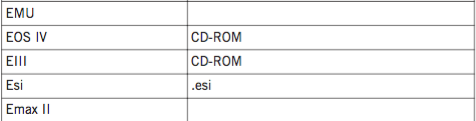

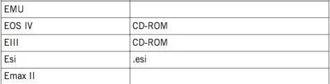

Der Import E-mu Dateiformat ist ab Kontakt 6 rausgefallen, Kontakt 5 konnte noch E-mu laden.
