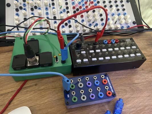

Hier ist die Masse Serge Netzteil mit quasi allen Ring Kontakten EurorackAdapter gebrückt. Eine Besonderheit ist der umgebaute SQ1 , hier wurde die Masse( Eurorack) intern gebündelt und eine nicht verwendete Buchse auf Banane/Ground umgebaut.
Nein es gibt keine Nachteile. Wenn alle Masseverbindungen hergestellt sind, läuft alles wie gewohnt , auch zwischen Eurorack und Serge.
Kurz gesagt, die Masse wird einfach an anderer Stelle abgegriffen, Ende der Geschichte. Die Spannungen selbst sind identisch

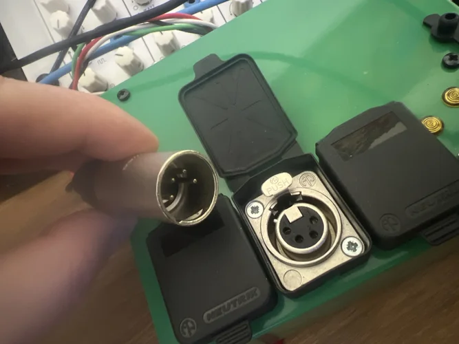

Und wo wir schon bei den Fragen sind: Serge verwendet doch spezielle Stecke & Buchsen für die Spannungsversorgung, wo bekommt man den die und wie heißen sie?
Also das sind Netzteilseitig ganz normale 4 Polige Neutrick, gibts sogar bei Thomann oder Reichelt ect..
M.i.a.u.: weinglas und Feedback
Evtl. meinst Du auch Molex? Oder die STS-Dinger für den Obelisk und die STS-Netzteile?
Hier auf der Seite gibts fast alles an Serge Power Kabelzeug:
M.i.a.u.: Feedback, ST.P, verstaerker und eine weitere Person
Ja stimmt, ist bei mir auch zuerst Molex und auf Netzteilseite dann XLR 4 Polig.. Wobei man sich das auch einfach selbst löten kann.
