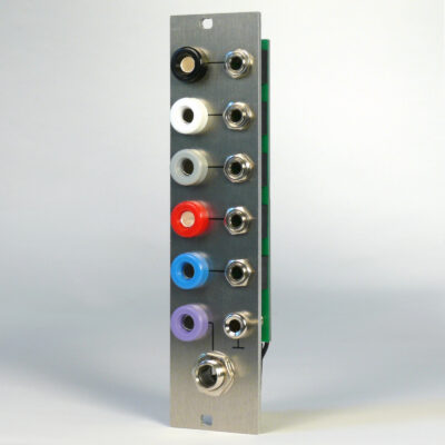

Verstehe ich es richtig: Dei Masse wird über die Erdung am PCV3 hergestellt?
ich weiß nicht was "PCV3" ist.
Aber du solltest eine Masseverbindung über eine GND Buchse herstellen. Die Serge Netzteile haben eine - die verbindet man mit der an einem mit Eurorack verbunden converter.
So wie im Bild oben.
Also der alleinige Einsatz dieser Kabel von PatchPoint ist wohl mit einem gewissen Risiko verbunden. Besonders an einem Edelweiß das ja keine Audio-outputs hat.
Hallo, nochmals zum Verbinden zwischen Euro und Banana:
Hab ein wenig kalte Füße bekommen...
Was kann passieren, wenn ich die Erdung vergessen sollte ins PCV3 zu geben?
Hab da Angst um meine Module bekommen...
Klar, sollte man dran denken....aber es passieren manchmal so Dinge.
Und noch was: Kann ich die Erdung permanent im PCV belassen - auch wenn ich das 4U gar nicht anschalte/benutze?
DANKE!
hier ist noch nie irgendwas passiert... vielleicht hat eine Modulation mal nicht gemacht was sie sollte, aber sonst.
V/Oct passt dann nicht mehr aber abgeraucht ist bei mir auch noch nix.

ich nutze beides... einmal Masse zwischen den Geräten reicht
  • #41
Oha, jetzt verstehe ich es langsam.
Und die Masse wird dann beim PCV wie abgeleitet?
Über den Rahmen des Racks?
  • #42
wenn ich das richtig sehe, nur wenn eine Verbindung mittels eines Patchkabels besteht. Vermutlich ist die GND Buchse mit alles Massekontakten des Moduls verbunden
  • #43
Ja, das geht auf den Rahmen des Racks.
Wird mir jetzt klar. Denn bei den Miniklinken ist es ja auch nicht anders.
Da ist die Masse ja auch in Berührung mit der Frontplatte und damit dem Rahmen.
ODER?
  • #44
ODER?
das setzt voraus das die Frontplatte aus gut leitendem Material besteht und das der Rahmen mit der Masse verbunden ist.
Ich hab keine Ahnung von Elektrotechnik. Aber das glaub ich nicht.
  • #45
Die GND-Verbindung müsste folgendermaßen laufen:
GND von der Eurorack-PSU -> GND auf dem Busboard im Eurorack-Gehäuse -> irgendein Eurorack-Modul -> Ring vom 3,5mm-Kabel -> Ring der 3,5mm-Buchse in der Converter-Box -> GND-Bananenbuchse der Converter-Box -> Bananenkabel -> GND-Bananenbuchse der Serge-PSU
Du musst dich nur um das fett geschriebene kümmern.
  • #46
Ja, verstehe soweit.
Und das Busbooard im Eurorack hat ja GND vom KAZU-1. Sehe ich doch richtig?
Noch der Fall gedacht, der GND ist im Euro-Converter drin und ich arbeite nur am EURO / Serge-PSU ist jetzt ausgeschaltet. Macht das Probleme?
