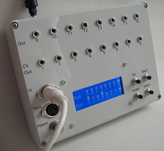

Inzwischen wird der MUC-200 auch als "Low Cost" Variante (MUC-200-LC) für zur Zeit 189,- Euro angeboten. Die technischen Daten sind identisch. Eingespart wurden lediglich die LED-Anzeigen und der Displayrahmen. Für die visuelle Kontrolle der 16 Portausgänge gibt es stattdessen eine Balkengrafik.
  • #51
Re: Ein interessanter Midi Converter MUC 200
edv-technik-ts schrieb:
Gibt es trotzdem einen Display-Schutz oder hängt das Display so direkt an der Front? (Ein Foto wäre hier interessant)
  • #52
In der Tat gibt es keine zusätzliche "Scheibe" vor dem Display. Für den rauhen Einsatz ist der MUC-200 somit besser geeignet.
Frage: Würden andere Buchsen und Schalter (auch ein zusätzliches Acrylplättchen über dem Display) soviel mehr
Aufpreis kosten?
Ich finde, ohne die (Qualität der) Funktion u.d.g. anzuschneiden, wirkt der Controller recht stark DIY,
statt ein (kommerzielles) Produkt zu sein, was manche (z.B. mich) abschrecken könnte.
Gruss
  • #56
Aufpreis kosten?
Gruss
Ein klares ja! Nicht nur die 17 in Metall gefaßten LEDs sind teuer, sondern auch der Displayrahmen (mit Acrylscheibe) der nur von einer deutschen Firma bezogen werden kann. Hinzu kommt der enorme zeitliche Aufwand alles zu verschrauben, zu verkleben und zu verlöten. Wegen der relativ geringen Nachfrage für solche Produkte kommt nur eine Kleinserienproduktion in Frage, will man nicht auf 1000 Controllern sitzen bleiben und Konkurs anmelden. Somit bleibt vieles auf Handarbeit beschränkt. Evt. sieht es darum für Dich nicht wie ein kommerzielles Produkt aus? Jedenfalls kann ich mit gutem Gewissen sagen, daß die Qualität der verwendeten Bauteile spitze ist, auch wenn z.B. das Gehäuse aus Kunststoff ist, und die Drucktaster direkt am Gehäuse verschraubt sind, was sicherlich ungewöhlich wirkt.
