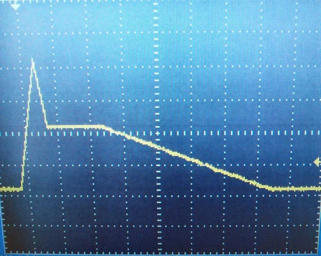

Ab heute steht eine erweiterte Firmware Version für die MUC-Modellreihe MUC-5xx, MUC-4xx, MUC-400-Eurorack zum Download zur Verfügung.
Erweiterung bzw. Verbesserung zur Vorgängerversion:
1. Konstruktion von einfachen ADSR-Hüllkurven. Zusätzliches Menü für die Festlegung der Parameter Attack, Decay, Sustain und Release.
2. Der Notenraum kann in eine obere und untere Hälfte individuell aufgeteilt werden. Dies ermöglicht das simultane Spiel von zwei Synthesizern mit nur einem Keyboard.
3. Die maximale Menütiefe wurde um eine Stufe verringert, was ein zügigeres Konfigurieren erlaubt.

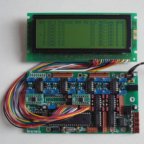

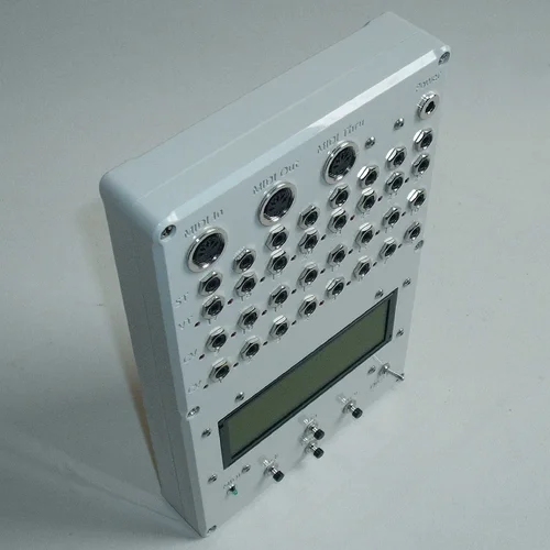

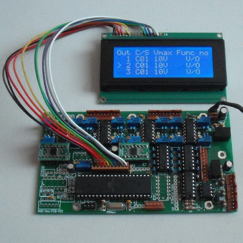

UPDATE: Die neue MUC-8xx Modellversion ist jetzt verfügbar.
Die wichtigsten Features:
16 x CV (16 bit)
8 x V-Trig (5V/10V über Jumper bzw. Lötbrücken einstellbar)
8 x S-Trig (nur MUC-800)
5 Spannungsbereiche (0V..+5V, 0V..+10V, -2.5V..+2.5V, -5V..+5V, -5V..0V)
Sehr großes Display (MUC-800, MUC-800-Kit) was die Konfiguration der einzelnen Ausgänge sehr übersichtlich gestaltet.
Mikrocontroller mit doppelter Speicherkapazität als beim MUC-4xx, was für zukünftige Updates wichtig ist.
Großer Betriebsspannungsbereich (12V bis 24V) bei der DIY Version.
