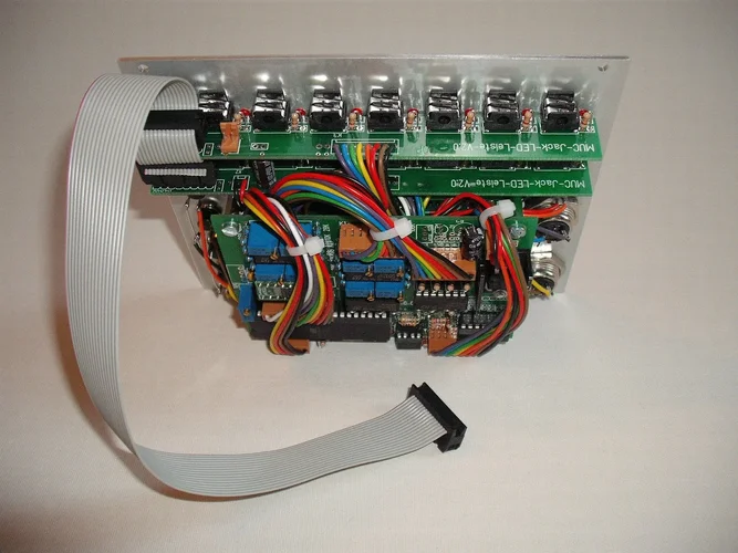

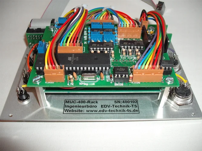

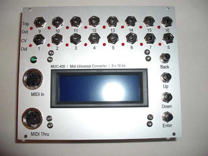

Eine 19 Zoll Rack-Version (3HE/30TE) des MUC-400 ist nun erhältlich. Bezeichnung: MUC-400-Rack
Der Begriff "Eurorack" wäre hier jetzt aber mal ein bisschen marketingorientierter. Du solltest das m.E. in diese Richtung kommunizieren.
  • #96
Re: EDV-Technik-TS MUC Midi-CV Controlers
Gefällt mir, bis auf die schwarzen Schräubchen auf der Frontplatte, recht gut :supi:
Wäre es nicht passender, welche in silber dafür zu nehmen...?
:supi:
Gruss
  • #97
Stimmt, die Bezeichnung "Eurorack" wäre treffender.
Das mit den Schrauben ist so eine Sache. Natürlich hätte ich die auch gerne versilberte eingesetzt, jedoch sind die Kosten für deren Anfertigung unverhältnismäßig hoch.
Evtl. kennst Du einen Händler der "feine" Schrauben (mit schmalem und kleinem Kopf, versilbert oder verchromt) bezahlbar anbietet?
Ich werde mal zum Vergleich naturbelassene Edelstahlschrauben einsetzen und evtl. macht diese Lösung dann optisch etwas mehr her.

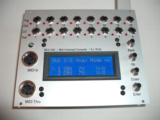

Jetzt mal eine Version mit Stahlschrauben naturbelassen.

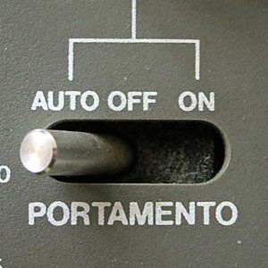

'autoglide' kommt urspruenglich von analogen monosynths wie dem roland sh-101:
spielt man non-legato, bleibt glide ausgeschaltet und der ton springt.
spielt man legato (haelt also die erste note gedrueckt, waehrend man die zweite schon spielt), ist glide aktiviert, die tonhoehe gleitet also kontinuierlich zu der der neuen note.
bei aktivem autoglide muss man die glide-funktion also nicht irgendwie separat an- oder ausschalten, sondern aktiviert und deaktiviert sie einfach pro note ueber die spielweise auf dem kb. sehr praktisch.
die kenton-midi-cv-interfaces haben das auch.
[edit:] nur zur illustration - steht bei mir fast immer auf 'auto':
