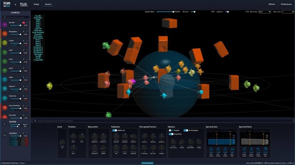

Aber ich suche nach einer idealeren Möglichkeit, so daß auch schnelle Bewegungen erzeugt werden; also Rotationen um den Zuhörer herum, die schneller als 16 Umdrehungen pro Sekunde sind.
das geht mit heutiger technik problemlos. 8 oder mehr lautsprecher vorausgesetzt geht das auch mit reinen matrixformaten recht gut.*)
allerdings sind zyklische bewegungen mit 16 Hz meiner meinung nach musikalisch unbrauchbar, weil das (auch in der natur) eine dermaßen starke amplitudenmodulation beinhaltet (bezogen auf jeweils ein ohr), dass man mehr von der bewegung als vom material hört. vom dopplereffekt ganz zu schweigen (aber den könntest du noch rausrechnen oder willst ihn vielleicht sogar)
musikalisch interessanter finde ich ja eher sprunghafte bewegungen der quellen bzw. stimmen im raum.
gerade ein unnatürliches bewegungsverhalten, was nicht der natur entspricht, kann so manchem geräusch eine form von lebendigkeit einhauchen, die es in der natur gar nicht hätte. das gilt um so mehr für tote klänge, also klänge, die man nicht mit physikalischen ereignissen wie einem umfallenden blecheimer oder einem geigespielenden geigespieler in verbindung bringt.
ich mach das auch mit delays gerne. man lässt den zuhörer sich erst daran gewöhnen, dass das delay immer 180 grad zum ereignis hat, und wenn er sich dran gewöhnt hat, zerstört man das muster wieder. :)
*) wobei du natürlich dann recht schnell auf zehntausende von kanälen kommst. aber moderne rechner schaffen das ja auch inzwischen.

seit der jahrtausendwende macht man das so:
inzwischen gibts das sogar für jedermann käuflich zu erwerben, du musst nicht mal mehr verstehen wie es gemacht wird, geschweige denn es selbst bauen.
für zuhause holst du dir dann 6 oder 9 speaker, notfalls reichen auch 4.
und wenn das projekt fertig ist, kannst du es auch mit 16 oder 25 abspielen.
für die CD version konvertierst du die spatialisation in auralfiltereinstellungen.
in audio programmen, die problemlos 1000 oder mehr spuren unterstützen, kannst du damit dann wie gewohnt komponieren oder produzieren, hast aber zusätzlich noch die ganzen bewegungen im raum für verschiedene formate bereit.
selbst facebook und youtube benutzen heute ambi formate für ihre 360 grad videos. wobei facebook es falsch macht und vom ambisonic-9 format einfach 2 kanäle falsch summiert um auf 8 zu kommen, aber letztlich funktioniert es und ist mit 3 klicks bedienbar.
irgendeinen EMS schrott aus dem mittelalter, wo man für einen kanal tausend euro bezahlen muss braucht man dafür zum glück nicht mehr.
