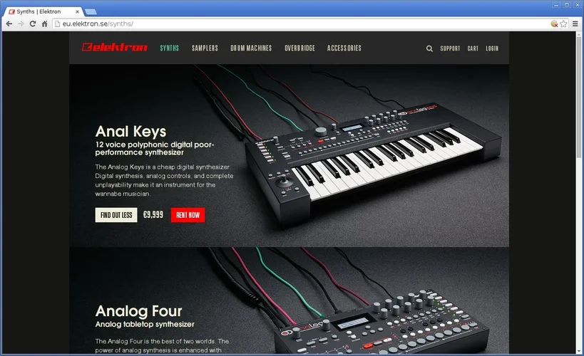

Jetzt hier auch! Glaubt mir, es stand die auf knapp 2.200,- €... Hatte mal screenshotten sollen.
Du hast wohl noch nie F12 in deinem Browser gedrückt, sonst hättest du den Glauben an Screenshots längst verloren...
