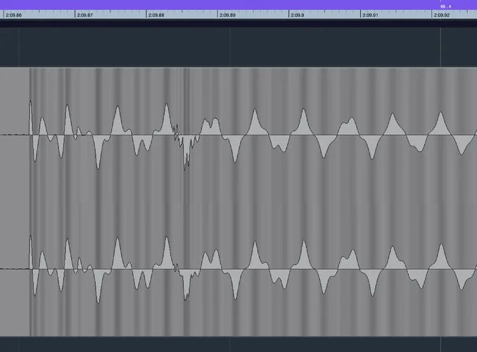

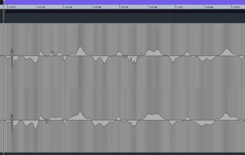

OK, dann hier mal die Klangbeispiele und Bilder dazu
1. Auszug Wellenform mit Click auf der Tom
2. Sound-Snipped 1 mit Click- Fehler
Anhang anzeigen Snippet 1 fehler.wav
(man sollte einen deutlichen Click am Anfang des Files hören....)
3. Auszug Wellenform ohne Click auf der Tom:
4. Sound-Snipped 2 ohne Click-Fehler
Anhang anzeigen Snippes 2 fehlerfrei.wav
Vielleicht hat ja jemand die Muße, auf seinem Digitone2 mein SoundPreset rein zu laden und zu testen, ob das bei einem anderen Gerät auch zum Clicken führt. Leider kann man hier keine forumfremden Files hoch laden - keine Ahnung grade, wie ich das *.dn2pst zur Verfügung stellen soll...? PN?
Danke schonmal
  • #378
Kennt das wer und hat womöglich eine Idee...?
Voice stealing vielleicht? Je nachdem, was da so alles gleichzeitig tönt, könnte das die Ursache sein. Es gibt für das Verfahren nachdem Stimmen wiederverwendet werden, eine Einstellung. Ich habe gerade das Manual nicht zur Hand, aber vielleicht hilft Dir das Stichwort ja weiter.
M.i.a.u.: deeptune
  • #379
Ja, habe ich berücksichtigt - dem betroffenen Track habe ich sicherheitshalber zwei Stimmen zugewiesen, aber gegen Voicestealing spricht die Erkenntnis, dass beim Stummschalten beinahe aller Tracks der Click auf dem Tom-Track zwar seltener kommt, aber nicht gänzlich verschwindet…..
