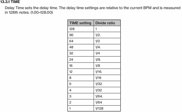

Gibt es eigentlich eine einfachere Möglichkeit die Werte 1/16, 1/8, 1/8. usw. vom Delay einzustellen? Oder muss ich die Tabelle aus dem Handbuch auswendig lernen?
Versuch mal mit gedrückter Function Taste die Delay Time zu ändern.
Vielleicht geht das ja wie bei den "grossen" Elektronboxen.

Ja stimmt. Irgendwo im Handbuch stand etwas davon, aber gerade finde ich es nicht mehr. Probiere ich heute Abend mal aus.
Function halten - Encoder runterdrücken und drehen ... dann springt es in 4er Schritten ... nicht immer was man will, aber hilfreich

Funktioniert. Die Delay Time springt die einzelnen Werte durch. Sehr praktisch.
