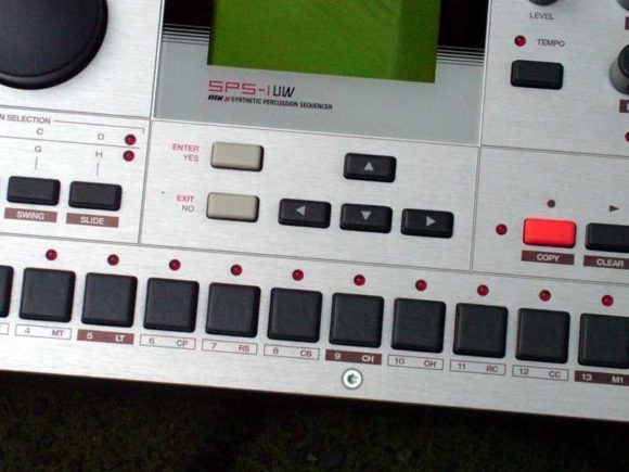

So das Teil ist eingetroffen. MD SPS-1 UW (ohne Drive)
Jetzt stellt sich nur noch die Frage, was ich wie und womit da da dran hänge.

Nein es ist eine Machinedrum SPS-1 UW MK2 (hab 725€ bezahlt / sieht aus wie neu, und fühlt sich an wie die neuen im Laden :nihao: )
Und ich dachte umgedreht macht es Probleme, wenn sich der MD-Sequencer an die Clock vom Rechner halten muss ??
Wie auch immer, ich fahr jetzt erstmal heim, steck da zwei kabel dran und hab spass :mrgreen:
den rest muss ich mir dann noch guuuuut überlegen :roll:
