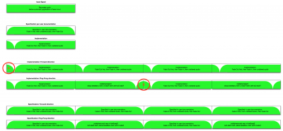

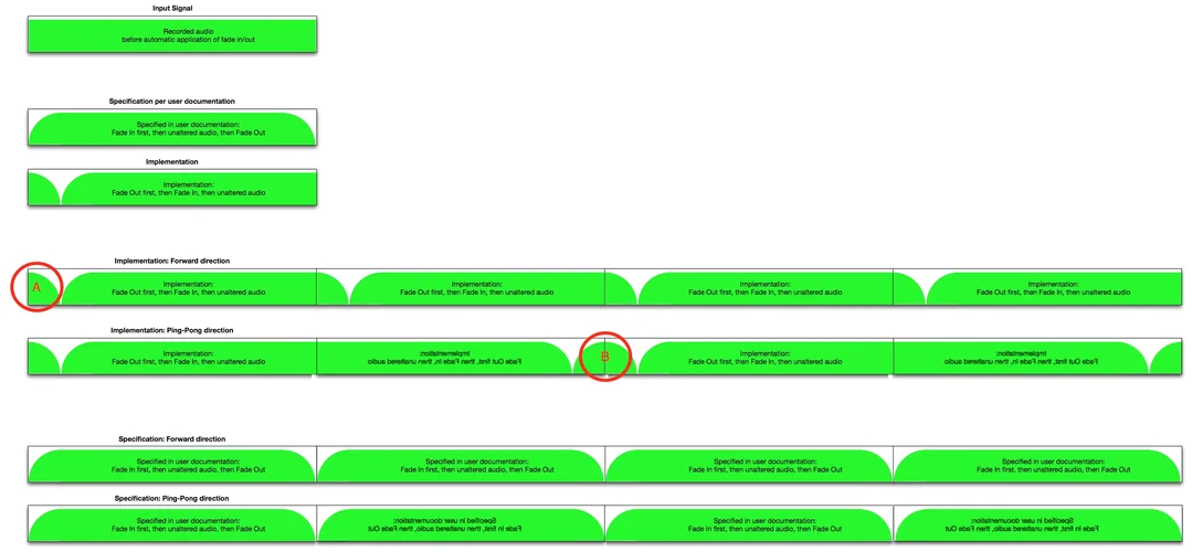

Mit den Fades hab ich nicht verstanden: was ist denn das Problem damit ?
In jeder Pickup-Machine kann man "Fade In" und "Fade Out" einstellen. Laut Anleitung soll der OT diese Fades zu Beginn und zum Ende der Aufnahme setzen. Die Realität sieht leider anders aus – wer's nachvollziehen möchte, stelle FIN und FOUT auf ≠ 0, mache eine Aufnahme mit der Pickup-Machine und schaue sich das Audio File im Audio Editor des OT an: Der Fade Out wird kurz nach Beginn der Aufnahme eingefügt, worauf sich der Fade In anschliesst.
Das fällt beim Loopen nicht weiter auf, wenn man aber die Loop stoppt und dann wieder startet, hört man zu Beginn einen kurzen Klick ("A" im Bild).
Besonders unangenehm wird es im Ping-Pong-Mode, in dem die Loop immer abwechselnd vorwärts und rückwärts abgespielt wird, da der Klick dadurch länger wird und noch deutlicher wahrnehmbar wird ("B" im Bild).
Wäre alles so implementiert wie beschrieben, gäbe es diese Seiteneffekte nicht.
Die Illustration (bitte in separatem Fenster öffnen, so ist's doch arg unlesbar) habe ich damals für den Elektron*-Support angefertigt, als ich diesem den Bug beschrieb. Interessanterweise schrieb Cenk zuerst, dass dies klar ein Bug sei und baldmöglichst behoben werde, nur um mich dann kurze Zeit später wissen zu lassen, dass der Entwickler dies anders sähe und es nicht geändert werde. Ich habe mir daraufhin anhand dieser Illustration den Mund fuselig geredet bzw. die Finger wund geschrieben, leider jedoch ohne Erfolg.
Schade.
