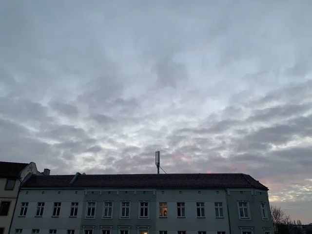

Auf der anderen Straßenseite ist ein Funkmast, könnte es damit zusammenhängen?

Fahr doch mal zum Mast mit dem Recorder. Denke es kommt daher.

Wenn du das mit dem Handheld-Recorder ohne eine Strippe dran auch aufnehmen kannst, dann ist es ein Störsender. Also ein elektronisches Gerät, was störende Funkwellen abstrahlt.

Juti, das mit der Hauptsicherung Probier ich später auch mal aus. Ich glaube Summa‘s letzten tip wird schwer, weil zu teuer, außerdem 5 stöckiges Wohnhaus. Aber ne riesengroße hohle Bleikugel wäre geil. Oder ein uboot..... das müsste es dann vllt auch bringen, oder?
7953023C-EB6D-4721-9C56-4182BA208CD0.webp@cosso: wie gesagt, der Kollege steht gegenüber uffm Dach. Könnte der so krass abstrahlen?

Wie @З456778674 schon geschrieben hat, tritt der Effekt bei reiner Akkuspeisung des Handheld-Recorders auf, somit hat das nichts mit Masseführung oder unsymmetrischen Kabeln etc. zu tun. Die Einkoppelung erfolgt rein über das elektromagnetische Feld. Das zeigt auch der Suppentopf.
Das kann nun von überall herkommen und ohne entsprechende Messtechnik wird sich die Quelle nur schwer orten lassen, zumal Dein "Messgerät" ja versagt, wenn akustische Emissionen existieren. Bei Fenster auf maskiert der Lärm von der Strasse das Gebritzel. Dein Audio hört sich für mich nach einem Recher an. Im Audio-Ediitor sieht man im Spektrum eine Menge Energie im unteren Frequenzbereich, dann ein lokales recht breites Maximum zwischen 1500 und 2500 Hz. Dazu einen Peak bei 1000 Hz mit Oberwellen bei Vielfachen von 1000 Hz.
Bei LTE liegen die Trägerfrequenzen z.B. bei 800 MHz oder 2600 MHz und die Symbolrate bei 875 us oder 1142.85714 Hz (was mit den genau 1000 Hz hier nicht zusammenpasst).
Du kannst Dich mal bei der Bundesnetzagentur schlau machen, dort steht entsprechende Messtechnik zur Verfügung.
Ich gehe aber davon aus, dass die Funkanlage gemäss gesetzlichen Regeln betrieben wird.
Was man i.d.R. bei schlechter Abschirmung hört, sind die Burststrukturen des Endgerätes, was z.T. recht viel Power raushaut. Hier ein paar Beispiele, wie das klingt. Die GSM Bursts kennt man ja seit JMJ das auf einer Platte verwurstet hat:

Boah, erst mal danke euch für die den Versuch der Hilfe! Ihr seid super☺️! Habe gerade mal versucht auf der anderen Straßenseite mit dem rhandyrecorder versucht das fiepen einzufangen, aber wie swissdoc schrieb, zu viel anderweitiger Lärm. Zudem ist der Sendemast dann, auf Grund der Höhe, in der ich wohne, weiter weg. Die Mobilfunk-Frequenz-Geräusche die ebenfalls gepostet wurden hören sich in der Tat auch anders an. Das mit der Sicherung hat mir meine Freundin für heute verboten, probiere ich morgen aus. ? ich melde mich dann, wenn ein Ergebnis vorliegt. Auf jeden Fall erst mal vielen Dank nochmal für euer Engagement und noch einen schönen zweiten Weihnachtstag!
