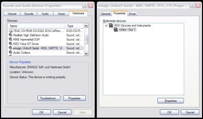

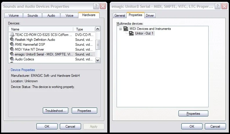

Die Installation der Treiber hat ohne Probleme geklappt, die Unitor 8 Control Software konnte ich über ein Forum auch finden, trotzdem läuft der Unitor 8 unter XP SP2 noch nicht. Davor war bei mir an der COM1 ein Wacom-Tablet angeschlossen, vermutlich muss ich erst mal die richtigen Einstellungen für COM1 finden?
Die Geschichte mit den maximal 10 Midi-Treibern ist anscheinend auch wichtig, und bei mir könnte dies auch der Fall sein, Treiber für BCR2000, Bitstream 3X, Midi-Yoke?
Meine momentanen Einstellungen bei Device Manager.Ports.Communications Port (COM1).Port Settings:
Code:
Bits per second:  9600
Data bits:  8
Parity:  None
Stop bits:  1
Flow control:  None
Ich werde mal probieren Bits per second auf 38400 hochzusetzen? Oder soll ich doch das Maximum mit 128000 nehmen? Was wären richtige Einstellungen für Data bits, Parity, Stop bits, Flow control in Bezug auf Unitor 8 mk1?
Im BIOS habe ich für COM1 folgende Einstellungen:
Code:
I/O Range:  03F8-03FF
IRQ:  04
Hier ein Screenshot aus dem Internet:
Bei mir fehlen aber zwei Tabs dort, nämlich Resources und Settings und hier mein Screenshot:
Hier ein Link, womit ich das Problem lösen konnte, dort ist es zwar für das Midi-Interface MT4 geschrieben, beim Unitor 8 mk1 ist es aber genauso, eigentlich bei allen Midi-Interface Problemen unter Windows XP: http://www.buenasideas.de/2009/midi-int ... ht-erkannt
Ich habe einfach alle "HINTEREN wdmaud.drv Einträge für midi" aus der Registry gelöscht, Treiber deinstalliert, Windows XP neu gestartet, Treiber installiert. Danach ging es und alle Midi-Ausgänge waren in der Midi-Port Liste zu sehen, auch Unitor 8 Control konnte richtig mit dem Unitor 8 mk1 kommunizieren. Sehr schön.
