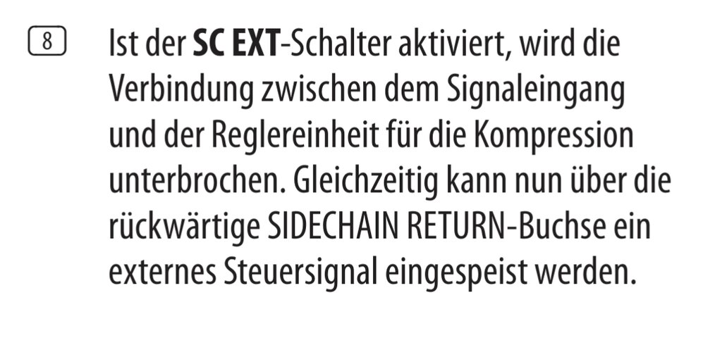

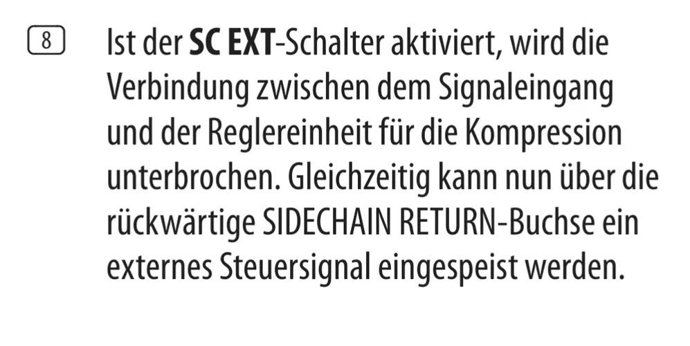

Beim Behringer MDX2600 V2 scheint es nicht so zu sein. Wenn ich es richtig verstehe wird nur durch Signaleingang oder Sidechain geregelt.
  • #35
Doch, das ist genau so wie beschrieben: Hauptsignal wird von der Regeleinheit entkoppelt und stattdessen wird der Sidechain-Eingang als Steuersignal aktiviert.
Alle Regler wie Ratio, Threshold usw machen immer noch dasselbe und der Steuerkreis für die Kompression reagiert nun auf das Sidechainsignal und nicht mehr auf den Input mit dem Hauptsignal.

Ok, dann hab deine Antwort wohl erst falsch verstanden. Also bei beiden wird dann wohl Hauptsignal entkoppelt wenn SC genutzt wird.
