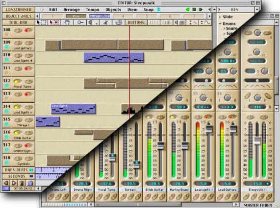

es mal interessieren sollte wichtig ist: Kann das Ding mit MIDI umgehen? weiß das jemand?
Denke mal schon so wie dieser Screen hier aussieht oder?
