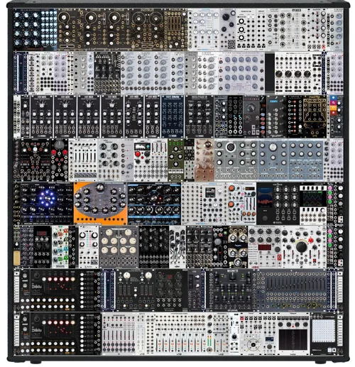

also noch einmal meine Situation
(jeder hat ne andere und jeder macht so wie er meint)
Ich habe in meinem Case 1576 HP (8x 197) und
mache dann je nach Laune 6-12 Stimmen auf.
Monostimmen z.B. einzelne Trommeln fasse ich mit den
erica mute mixern zusammen. Stereospuren fasse ich
wenn nötig mit den Befaco STMIX zusammen.
Von da aus dann in den WMD Mixer. Hier kann ich
im Live-Spiel faden, muten, pannen
Jeder Kanal kann gemutet werden und mit
CV kann ich pan und Volume steuern.
Jeder Kanal hat 3 wege A :: AB :: B
es gibt einen Stereo out und zwei Kopfhörer out
über das DB25 break out gehen dann der
Stereo-Master und jede Einzelspur "pre-Mixer"
in meine Stagebox "Behringer XAIR 18"
Hier kann ich jedem Kanal mit software
unendlich bearbeiten.
Mache ich aber nicht, weil ich die rohen Spuren
in der DAW aufnehme und da da, wenn ich will,
nachbearbeite. Lautsärke nachfahren und/oder
Channelstrip mit Neuton und Ozone nachfahren.
Das funktioniert super.
Ein nebenstehender großer Mixer ist auch ne Lösung,
ist aber nicht im Rack - und Headroom habe ich bislang
nicht vermisst.
Nachteile wmd Mixer
- Gainregler etwas fummelig bei voller Belegung
- Faderwege etwas kurz
- Beschriftung
hier mein fast aktuelles Rack aus dem modulargrid,
bin gerade im Urlaub daher kein echtes Foto
M.i.a.u.: Söner, Crabman, Tunegirl und eine weitere Person
das teil und eine einsamme insel und es fehlt dir an nichts hammer anlage
