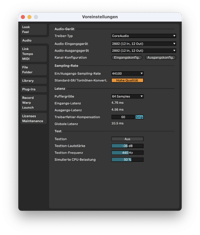

Zur Latenz hier meine Einstellungen aus Ableton Live 11 Standard, mit denen der Demo-Song ohne Knacken und Aussetzern wiedergegeben wird:
die Latenz ist so ziemlich heftig. Hab selbst auf meinen Apollo bei diesen setting nur 6,19 ms global Latenz.
Stefan Bahr meinte es gibt n neuen Betreiber der die Latenz nochmal deutlich drückt und wenn man es über MH-link statt USB betreibt ist die Latenz auch nochmal besser

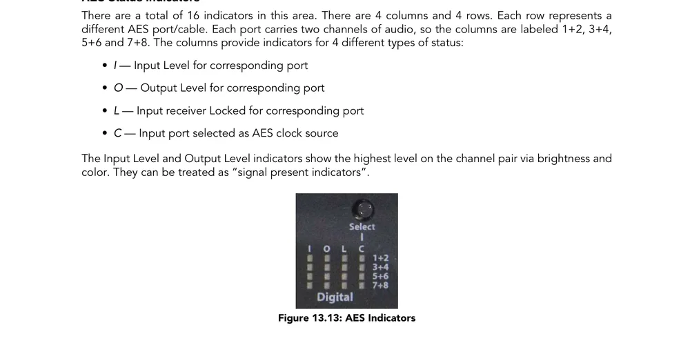

Was sagen die Indikatoren?
allgemein den Support oder Stefan?
die Indikatoren. Guter TIp.. die sind so winzig das ich sie ignoriert hab.
Die zeigen bei O 3+4 an. Aber rauskommen tut nichts. Das ist eigentlich der Beweis das das Kabel nix taugt.

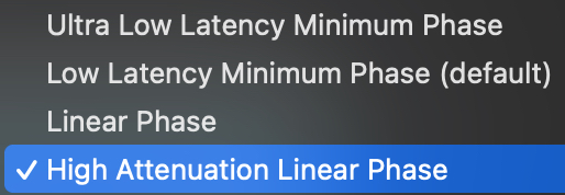

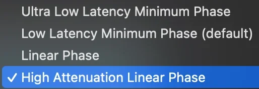

wow ... dieser Tage kam ein massives update raus auf 6.3
highlight dürften wohl die neuen AD/DA Filter sein
mit letzterem klingt alles nochmal detaillierter :shock:
das gilt nur für MkIV Geräte … die MkIII hatten wohl sowie einen Modus der letzterem sehr nahe kam und daher auch höhere Latenz.
