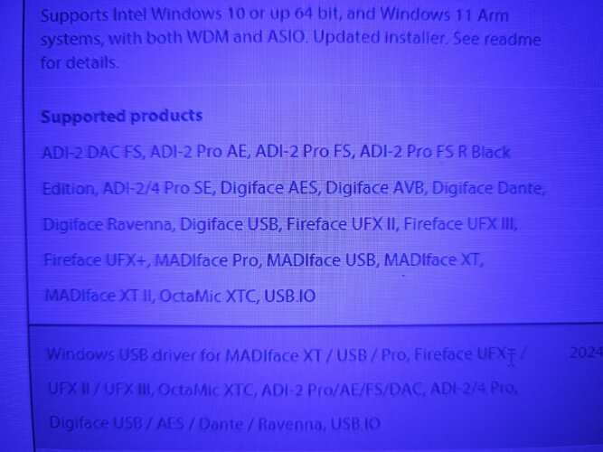

Die USB Treiber und die RME raydat Treiber sind verschiedene glaube die kann man nicht kombinieren sagte mir mal RME bin mir aber nicht mehr so sicher....
Richtig, der Treiber meiner Digiface geht z.B
mit folgenden Interfaces:

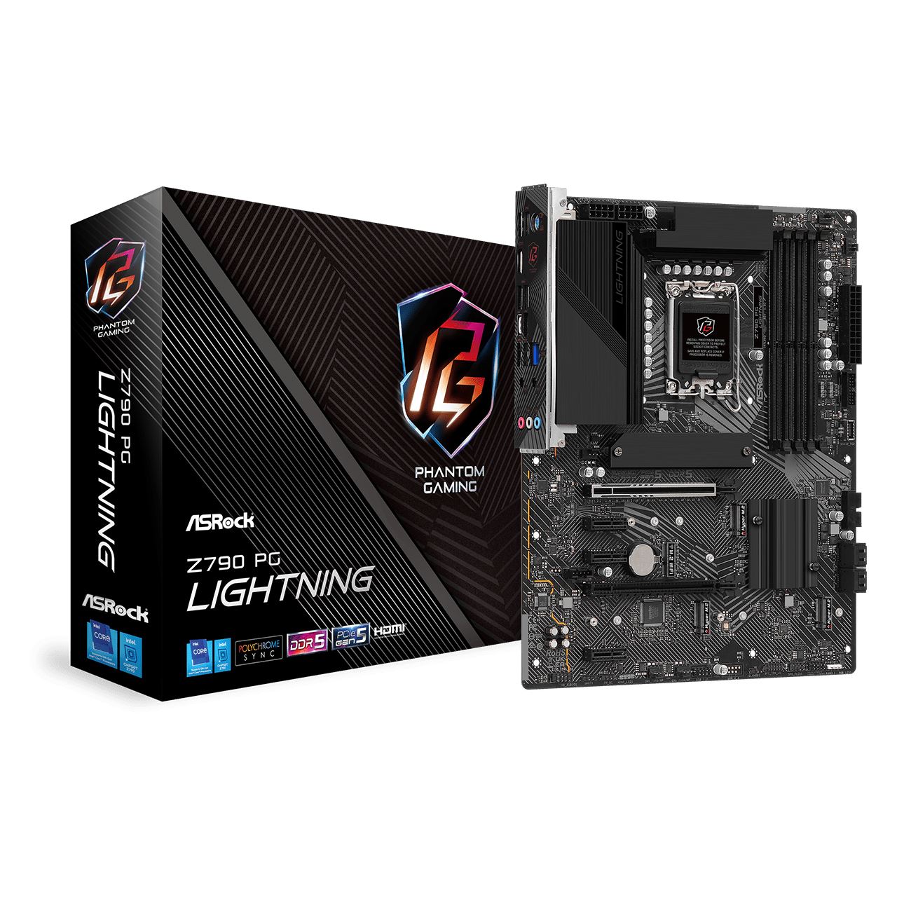

Hab, grob gesprochen, mal an einen i7 mit ca 14k gedacht, also das aktuellste was intel im Notmalsektor hergibt..
Ich hab ein Asrock Z790 PG Lightning als Basis im Einsatz, das mit den letzten Intels (Gen. 12, 13 und 14) klar kommt und vor allem mehrere m2- und PCIe-Slots hat:
Wirklich besser wird's da bei anderen Modellen nicht mehr, sondern nur noch exorbitant teuer...
Schon klar, aber nach meinem Verständnis kann ein interface über usb betrieben werden, oder alternativ, sofern adat Anschluss da, kann auf usb verzichtet werden und wird via adat von zb nem raydat verbunden
Zumindest geht das bei den RME Interfaces dank der freien Routingmöglichkeiten des TotalMix FX Dsp Mischers.
In TotalMix FX kannst du dir ein ein passendes Routing erstellen - die 8 analogen Ins auf die 8 Kanäle des ADAT Ausgangs und die 8 Kanäle des ADAT Eingangs auf die 8 analogen Ausgänge.
Wie das bei anderen Herstellern aussehen mag, weiß ich nicht. Ich vermute die meisten können das wegen fehlender Routingmöglichkeiten nicht.
So ne Konfig nutze ich hier übrigens bei mir auch - ein Digiface USB als Interface und an den 4 ADATs hängen mein altes Fireface USB und 3x Behringer ADA8200
Funzt super!
