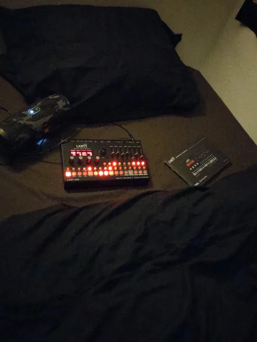

  • #93
Wie Vollassi-Toni schon wusste: Ein Mann braucht Abwechslung im Bett!IMG_20211006_233801.webp

Ich glaube ich würde mich an den hell leuchtenden knöppen stören…das ist ein Trend den ich nicht Gut heißen kann. Oft kann man die nicht mal vernünftig dimmen...
  • #98
So hell wie auf dem Foto leuchten die aber überhaupt nicht.
Die leuchten in einem sehr angenehmen Soften Rot .
