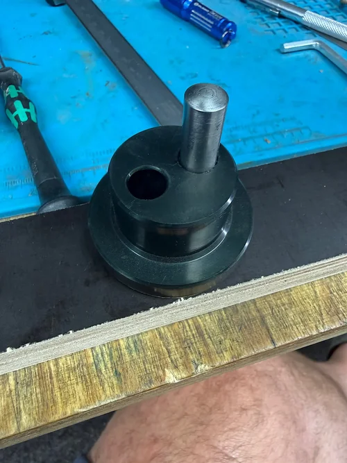

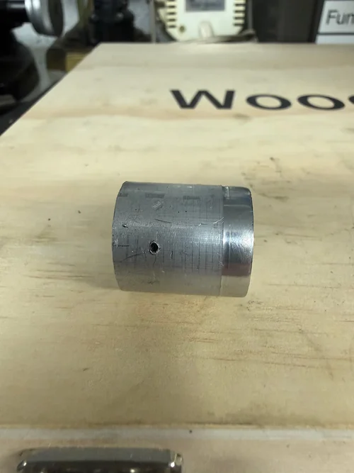

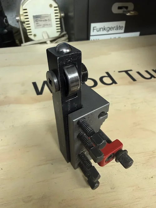

Rollierwerkzeug aus einem alten Drehhalter gebaut.
Die Stahlkugel verdichtet quasi die Oberfläche und erzeugt fast Spiegelglanz.
Das Werkzeug:
Und hier mal ein Teilstück damit bearbeitet:
M.i.a.u.: Area88, sospro, j3122 und 2 andere

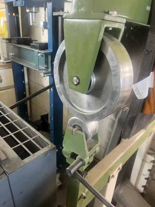

  • #99
Hab sowas ähnliches ne Nummer größer.
M.i.a.u.: sospro, dubsetter und Kick

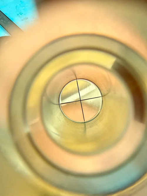

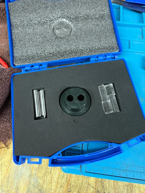

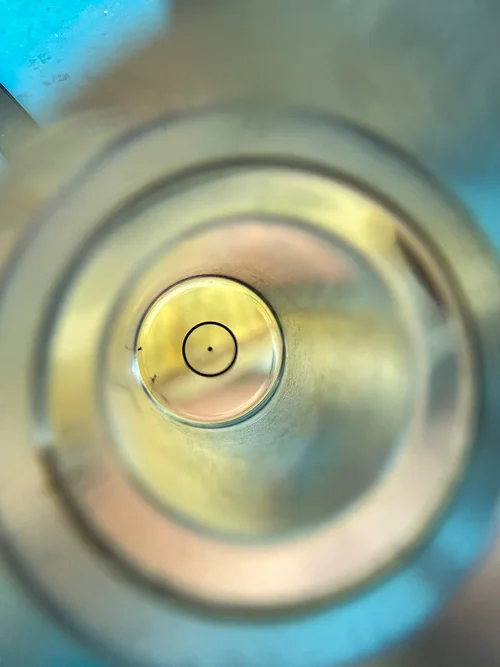

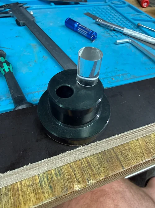

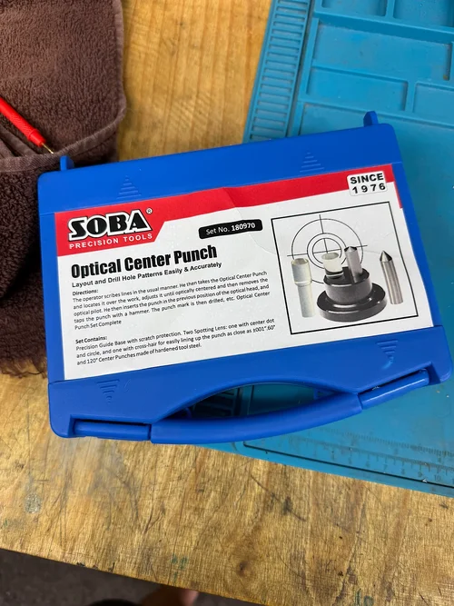

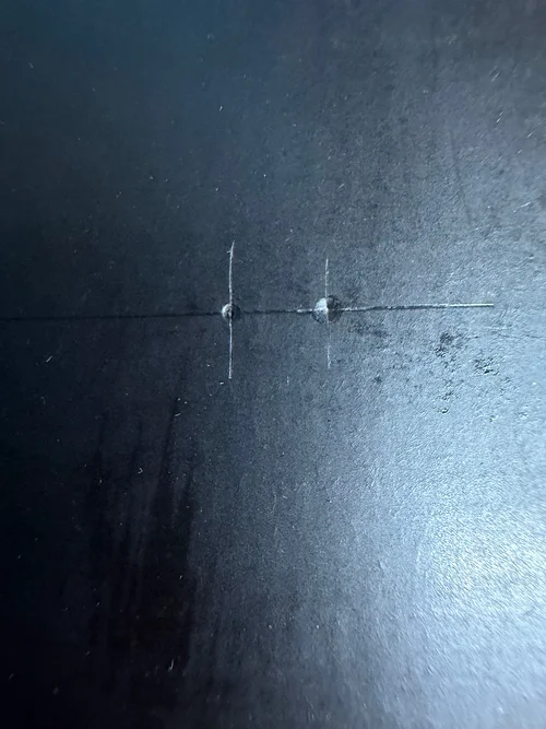

Hier mal was richtig Geniales.
Ein optischer Zentrierkörner.
Du zeichnest das Kreuz für die Bohrung.
Dann steckst du eine der beiden Linsen hinein. Eine ist mit Kreuz und die andere mit Punkt und Kreis.
Richtest das Zentrum auf dein angerissenes Kreuz aus, ziehst die Linse wieder heraus, dann den Körner hinein, kurzer Schlag und der Körnerpunkt ist extrem mittig. Geiler Scheiß.
Gut investierte 60€.
M.i.a.u.: sllk, Würze, Feedback und 6 andere

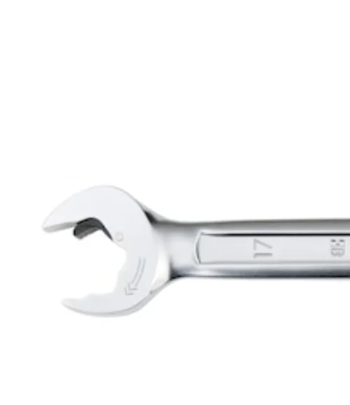

Kein Fake, es gibt mittlerweile Ratschen-Maulschlüssel
M.i.a.u.: mookie, microbug und sospro
