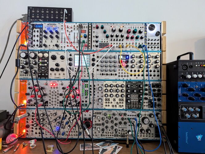

Ja, klar. Das ist jetzt nicht riesig und ich achte drauf das es auch nicht größer wird, weil das sonst für mich ein Vibe Killer wird.
Sind ein paar Module drin, die ich selten benutze, dafür fehlt mir einiges an Modulatoren und VCAs.

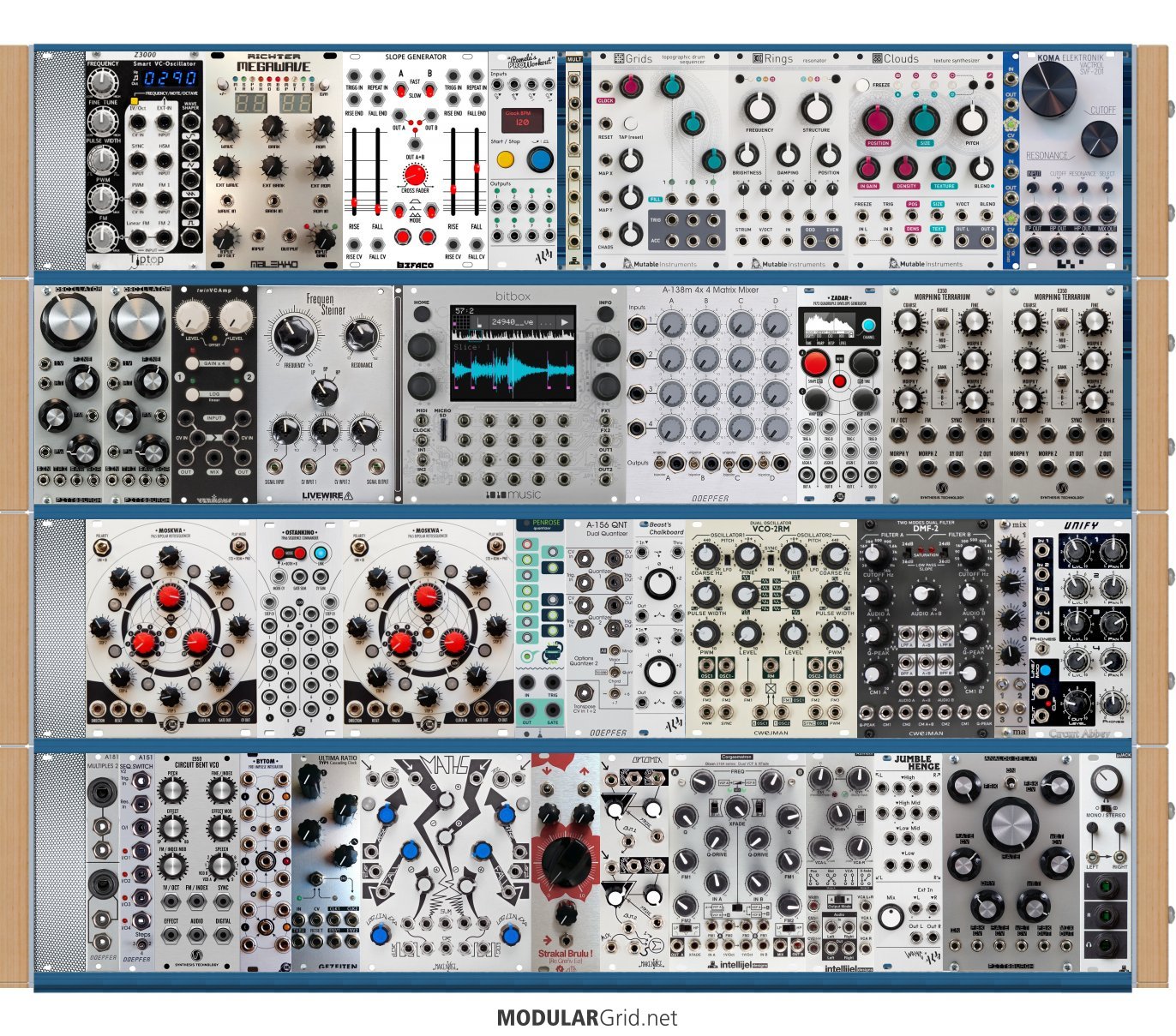

Mein Rack ist z.B. hier:
Das ist ganz cool, dass man sieht was für Module das sind.
M.i.a.u.: MvKeinen
Man sieht, dass da viel Geld und vor allem Zeit drin steckt!
Das ist ja wirklich ne enorme Erleichterung...und ich hab vorher alles in Photoshop zusammengeschubst :D
Dann scheint das mit der Spannungsversorgung bei mir noch zu klappen :)
