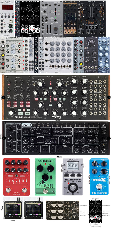

Ich hab eben mal n paar Pixel geschubst. Das wäre dann bisher verfügbar:
In meiner Unwissenheit würde ich sagen, dass da noch nen zweiter VCF und nen zweiter LFO fehlt und dann sollte für den Anfang erstmal genug zum Erkunden da sein :)
Die Gitarrenpedale nutze ich schon länger - die fressen unglaublich viel Platz - aber machen eben auch Spaß :)
