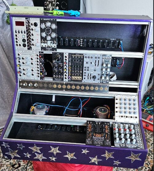

Sodala, heute war DHL fleißig, angekommen sind:
-Rack
-Bausatz ST Modular LFOR
-Bausatz Befaco VC ADSR
Das Rack isst absolut nach meinem Gusto - nur die beiden Clicks & Clocks Netzteile sind mit jeweils 1200mA etwas schwach. Wenn ich die noch um meine Polykit DIY-PSU ergänze, hab ich über 4A bei 12V und -12V.
Gemäß Modulargrid hab ich eh keine Last auf den 5V - die kann ich also erstmal komplett vernachlässigen, da die Module sich selber die Spannung zaubern.

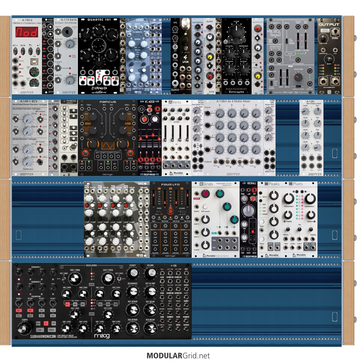

Auch hab ich meinen Aufbau virtuell nochmal aktualisiert:
Ist zwar noch nicht alles da und manche Module sehen anders aus (z.B. Veils 2, Grids und Plaits sind Klone - aber zum allgemeinen Verständnis ist das Aussehen ja egal).
Ich bin grade dabei, das Befaco VC ADSR zusammenzulöten. Den ST Modular LFOR hab ich eben schon zusammengelötet - aber leider fehlt da der Pinheader fürs Powerkabel und der Verkäufer ist bis zum 12.8. oder so im Urlaub (hab dann einfach mal Ersatz auf Ebay geordert).
Ob ich den Subharmonicon und den Pro-1 beide mit in das Rack einbaue, ist mir noch unklar. Evtl. mach ich das erstmal, mit der Option bei Platzmangel den Pro-1 wieder rauszuholen.
Aber wenn die beiden mit drin wohnen, muss ich mal schauen, wie ich die Module lastmäßig auf die Netzteile am besten verteile.
Wie würdet ihr die Module anordnen? Oder etstmal komplett egal, weil ja eh Patchkabel kreuz und quer drüber liegen werden und einige Module im Laufe der Zeit noch ausgetauscht werden?
Außerdem überlege ich, ob ich die beiden oberen beiden 104er Racks von den verschiebbaren Muttenr zu befreien und da die Gewindeleisten (wie auf in den unteren Racks bereits verbaut) einzusetzen (falls das geht). Ich hab Anfst, dass sonst alles zu sehr rasselt, wenn ich den Bass aufdrehe :D

Sehr bunt. ;-) ...
Ich würde es erst mal bei den beiden Netzteilen belassen. 2400 mA sind doch schon einiges. Du kannst ja immer noch ein weiteres Netzteil ergänzen, falls es nicht reichen sollte.

Laut Modular Grid:
Power Consumption: 2373 mA +12V | 676 mA -12V | 0 mA 5V
Damit bin ich ziemlich genau am Limit der beiden Netzteile (okay, ich hab noch 27mA bei +12V übrig :D)
Sobald ich noch nen Modul reinsetzt, brauch ich dann mein drites Netzteil (das ich ja auch schon hier habe - ich denke, ich bau es trotzdem mal ein, sobald der zugehörige Trafo hier ist, sonst fliegt es ja nur im Weg rum).
  • #71
Ich würde den Pro 1 draußen lassen. Der zieht ordentlich Strom (670 mA)...

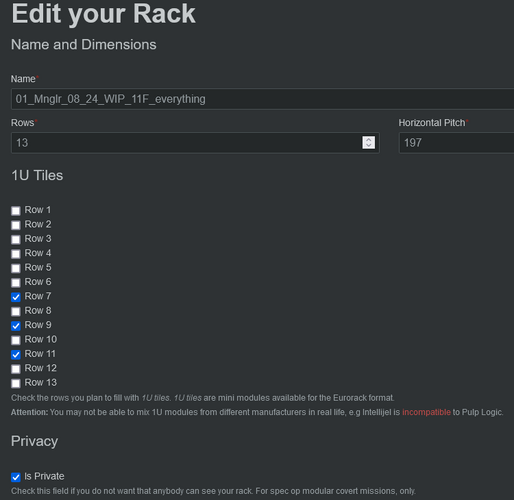

Das mit dem 1U hab ich gesehen. Aber 4x 3HU + 1x 1HU hab ich nicht gefunden.

Ein sog. "unicorn" account bei Modulargrid erlaubt auch grössere Racks als 168hp und 4 Reihen

Oder man macht sich 3-4 Free-Accounts mit jeweils 10 kleineren Racks, springt hin und her und plant so.
Doch früher oder später wird fast jeder zum 🦄.. XD

Prinzipiell wohl (fast) egal, weil wird eh gepatched. (also Kabel-chaos nur minimal vermeidbar)
Gibt verschiedene Ansätze/Vorlieben.
Lieblings/performante module gut erreichbar.
Signalfluss Anordnung, als logische unterstützung.
Es mag Leute geben die nach Farbe sortieren^^
Bei mir der Punkt, warum die Planung teils viel Zeit in Anspruch genommen hat.
Mix aus Signalfluss und (möglichst) guter erreichbarkeit von Bedienelementen die man öfter nutzt als andere.
(Gepatched kommt man nicht an alles gut ran, oder hat freie Sicht, egal wie man es anstellt)
Aber es macht z.B. wenig Sinn, von einem Mixer einmal quer rüber zum Output zu müssen.
Manche Signalkette kann man aber teils auch lange so lassen, wie Mixer > Output
Dazu kommt.. Genau
Da ich über die Jahre mindestens einmal Im Monat ein Case umgestalte
Schätze das findet sich mit der Zeit, oder auch nie. .)

Auch wenn man es nicht glaubt, solche Fragen sind schon immer gestellt worden.
Grundsätzlich kann man Funktionen gruppieren, oder sich für einen "Synthesizer-Stimme" eine Reihe der Funktionen erstellen. Auch kommt es drauf an ob ich Mehrfachmodule (Clock Divider, Sequenzer, VCA, Envelope, Abschwächer, Filter, ...) nutze.
Bei mir hat sich eingebürgert: Links (ggf. oben) kommen die Steuersignale rein und rechts (ggf. unten) kommt das Audio-Signal raus. Ich habe Cases für einen bestimmten Zweck, da baue ich mir Stimmen räumlich zusammen, ggf. mit Sequenzer und Effekten. Drumstimmen gruppiere. Wenn ich Soundexperimente machen möchte gruppiere ich die Funktionen.
Das oberste Gebot ist für mich, die Übersicht zu behalten, so das ich auch nach zwei Tagen nachvollziehen kann welche Stimme woher kommt und womit gesteuert (Trigger, Gate, Pitch, Lautstärke, ...) wird.
