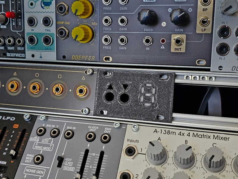

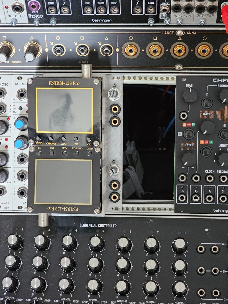

So langsam gehts voran mit meinem Tuner und dem Oszi-Halter. Allerdings muss ich den Halter nun nochmal neu anfangen - er nimmt einfach zu viel platz weg, den ich noch für das Behringer* 962 brauche :D

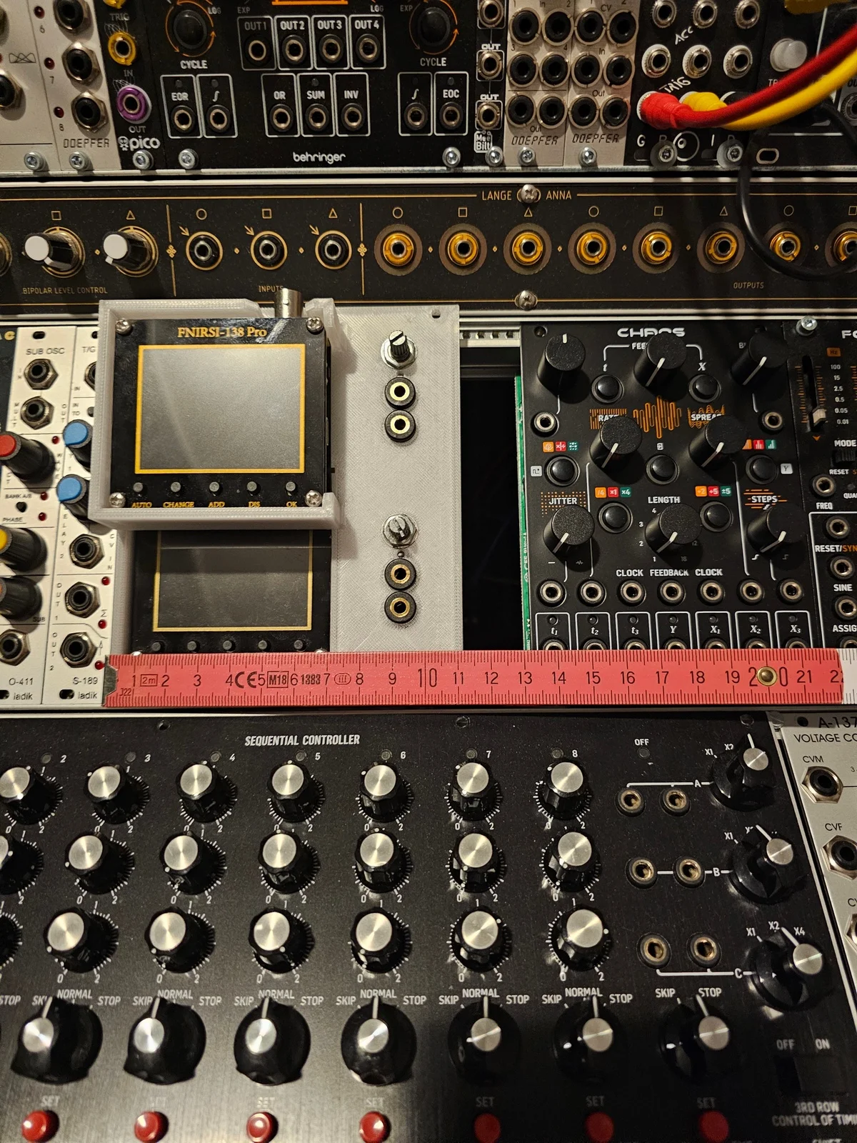

Sodala, Version 8 gefällt mir dann langsam. Die BNC-Anschlüsse muss ich noch auslöten und den Stromanschluss ebenfalls nach innen unten legen. Aber ansonsten hab ich jetzt genug Platz gewonnen, damit mein Behringer* 962 auch Platz findet (wenn es denn mal ankommt :D).
Sobald mein Elektroniktisch frei ist, kann ich den Tuner und mein Oszi-Doppelmodul fertig machen :)

Gefällt mir, allerdings musst du das untere Oszi wohl noch drehen, oder kann man es einstellen, das es auf dem Kopf steht?

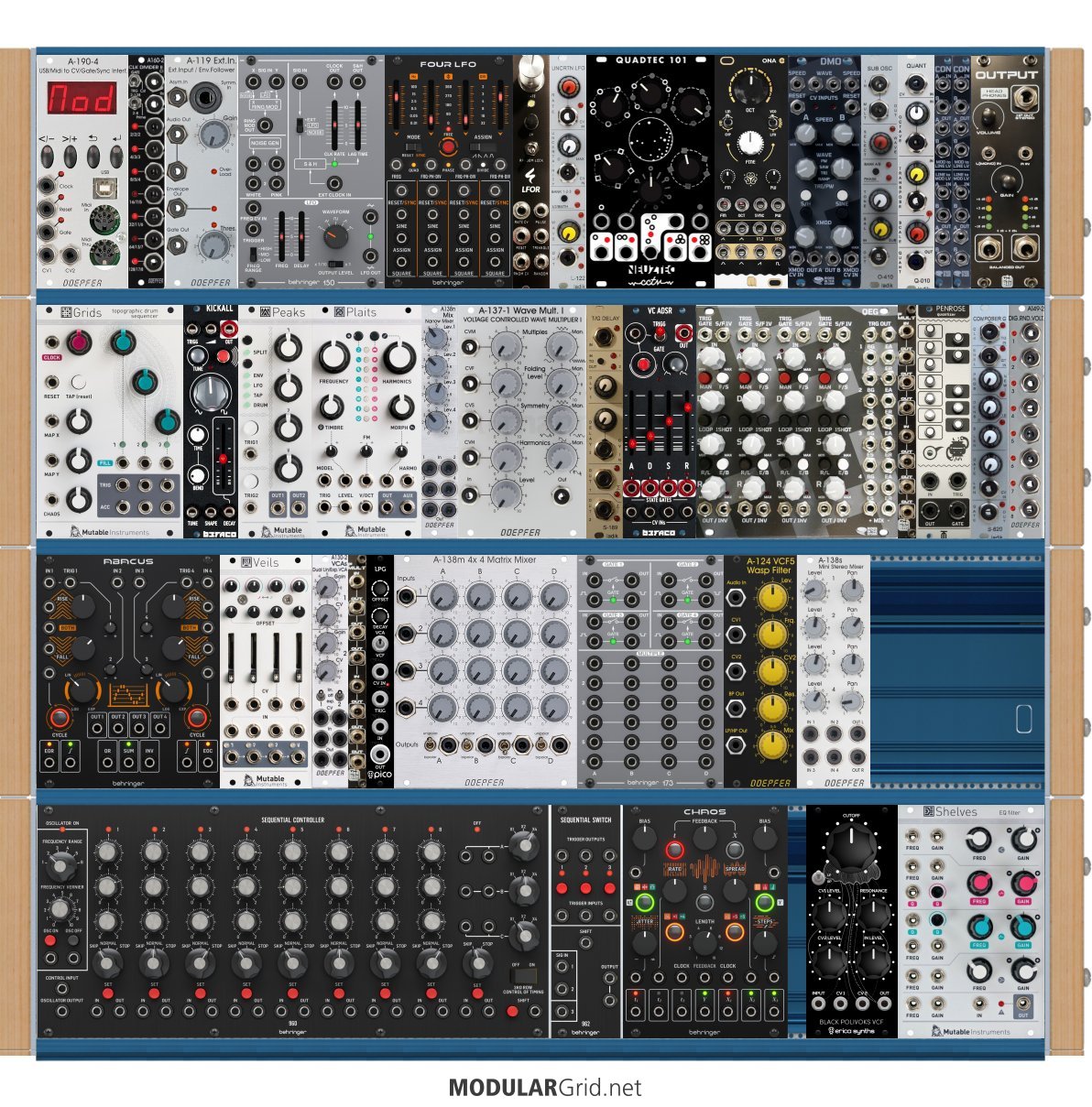

Ich hab jetzt mal alles nach Platz und Strömen sortiert. Dabei kam das raus:
Nicht ganz so, wie ich mir das wünsche, aber jetzt kanns dann endlich weiter gehen :)

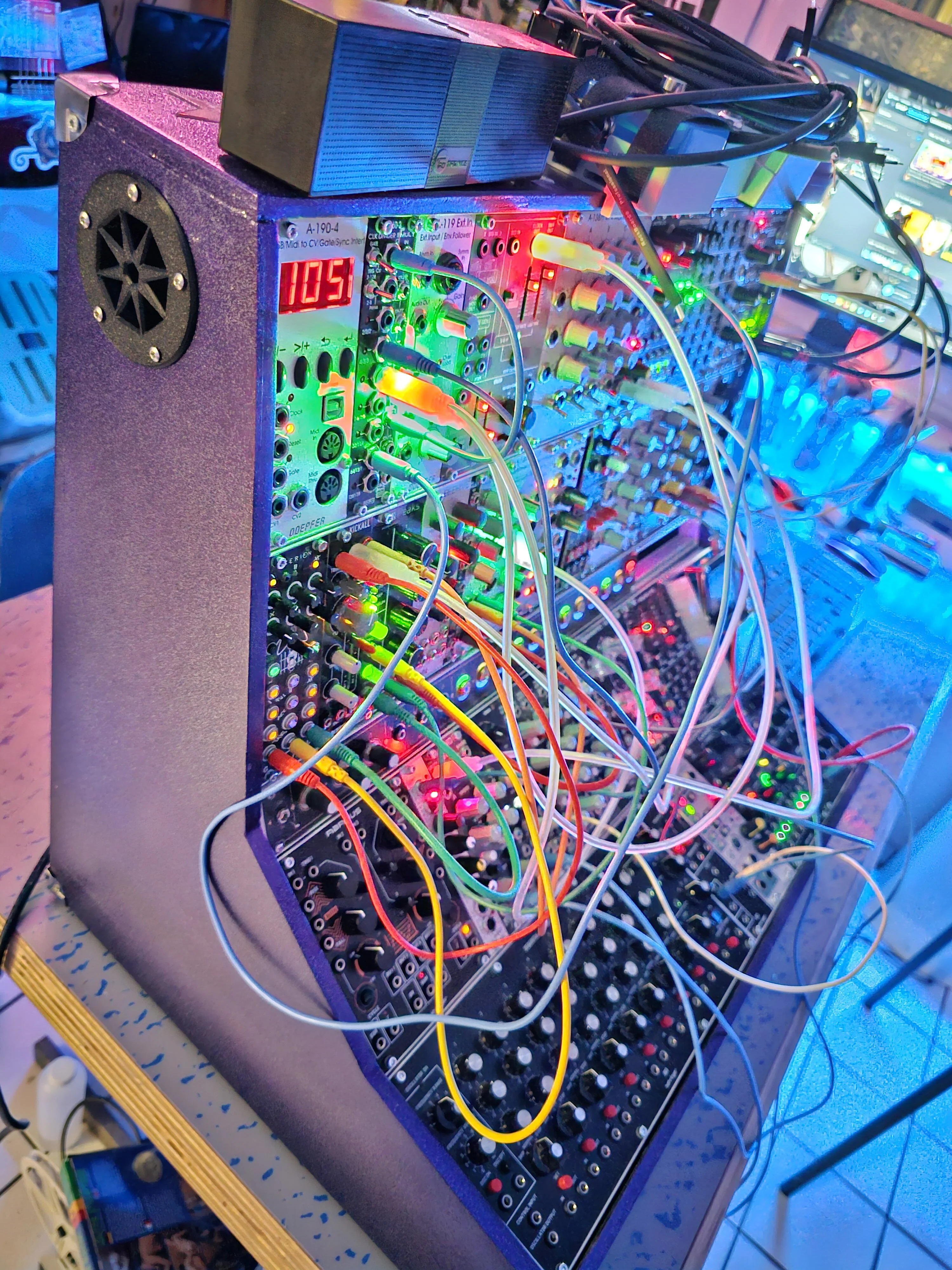

  • #221

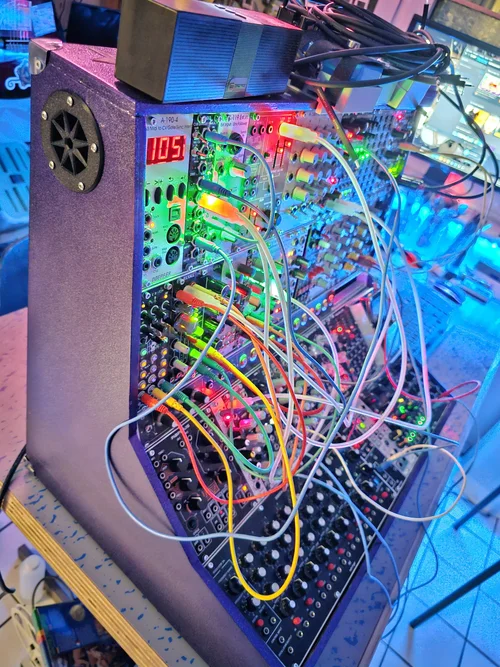

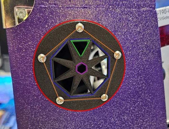

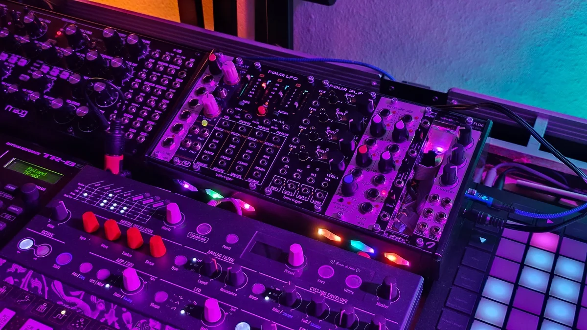

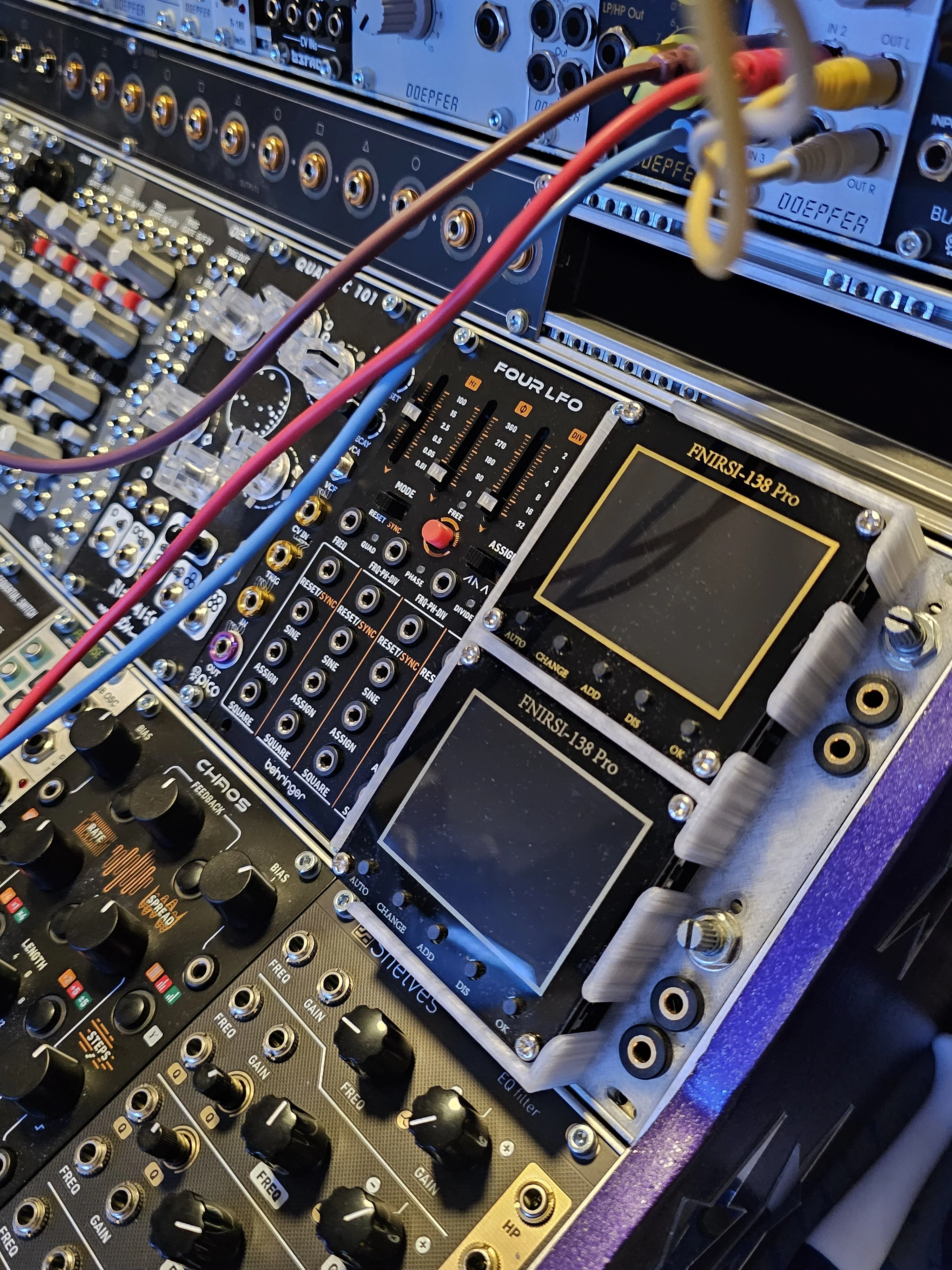

Sodala, hab endlich nochmal alle Kabel gecheckt, alles festgeschraubt und mich dann endlich getraut die Wunderkiste anzuschmeißen :D
Der Tuner und die Oszis sind immer noch nicht fertig. Ich muss noch auf nen Kühlkörper für den 7805 für die Oszis warten, dann kann ich mein Netzteil fertigstellen (und hoffen, dass der 7805 nicht zu warm wird, sonst muss ich da ne andere Lösung umsetzen).
Gedruckt habe ich noch die Abdeckung für die Öffnungen an den Seiten und unten drunter. Einfach nur nen rundes Loch hat mir da nicht gefallen und in dem Druck habe ich Kreis, Dreiecke, Fünfeck nen Sechseck und nen Achteck drin. Man merkt fast nicht, dass ich auf geometrische Formen stehe :D
Beim ersten Einschalten hab ich dann direkt ein von mir aufgebautes Modul gefunden, das zickt... Ein MiiBit pMulti (einfach Klinkenbuchsen als Multi parallel) funktioniert bei einem der beiden Multis nicht. Hab ich zufällig gefunden, weil ich eins der Blinkekabel da angeschlossen habe und es nicht geblinkt hat - während das Quellsignal noch fröhlich vor sich hinblinkte. Glücklicherweise ist das nen ganz kleines Passivmodul und nichts was mit Kopfzerbrechen bereitet.
Mit dem Ikerion µGrids-Klon konnte es dann auch direkt losgehen ins Kickall und den den Peaks. Hab zwar noch keine schöne Hihat und Snare hinbekommen, aber für nen ersten Eindruck von "so schraubt man an Hardware" wars chon spannend.
Jetzt kann ich dann mal anfangen in VCV
Der lange Winter kann kommen :D

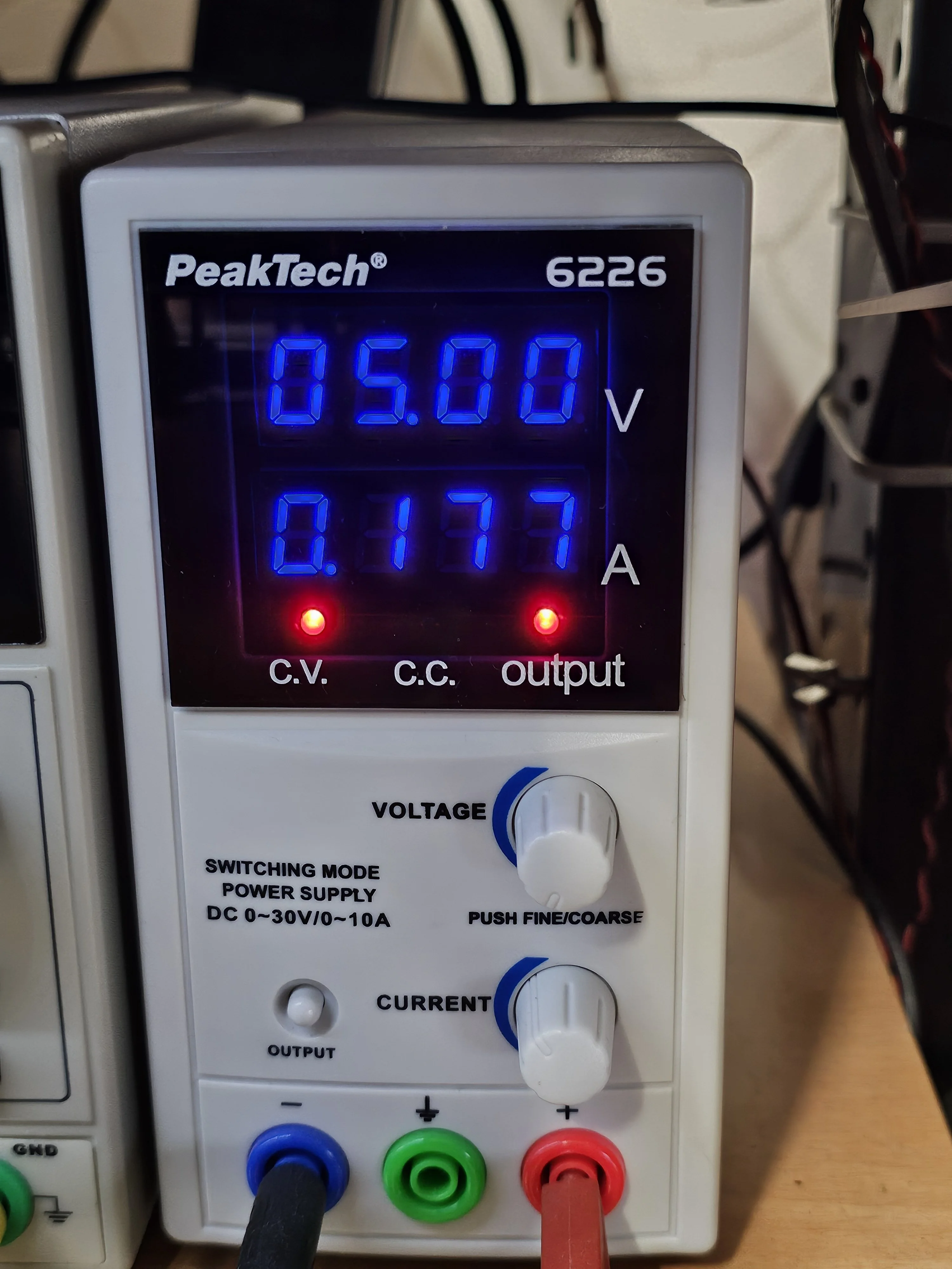

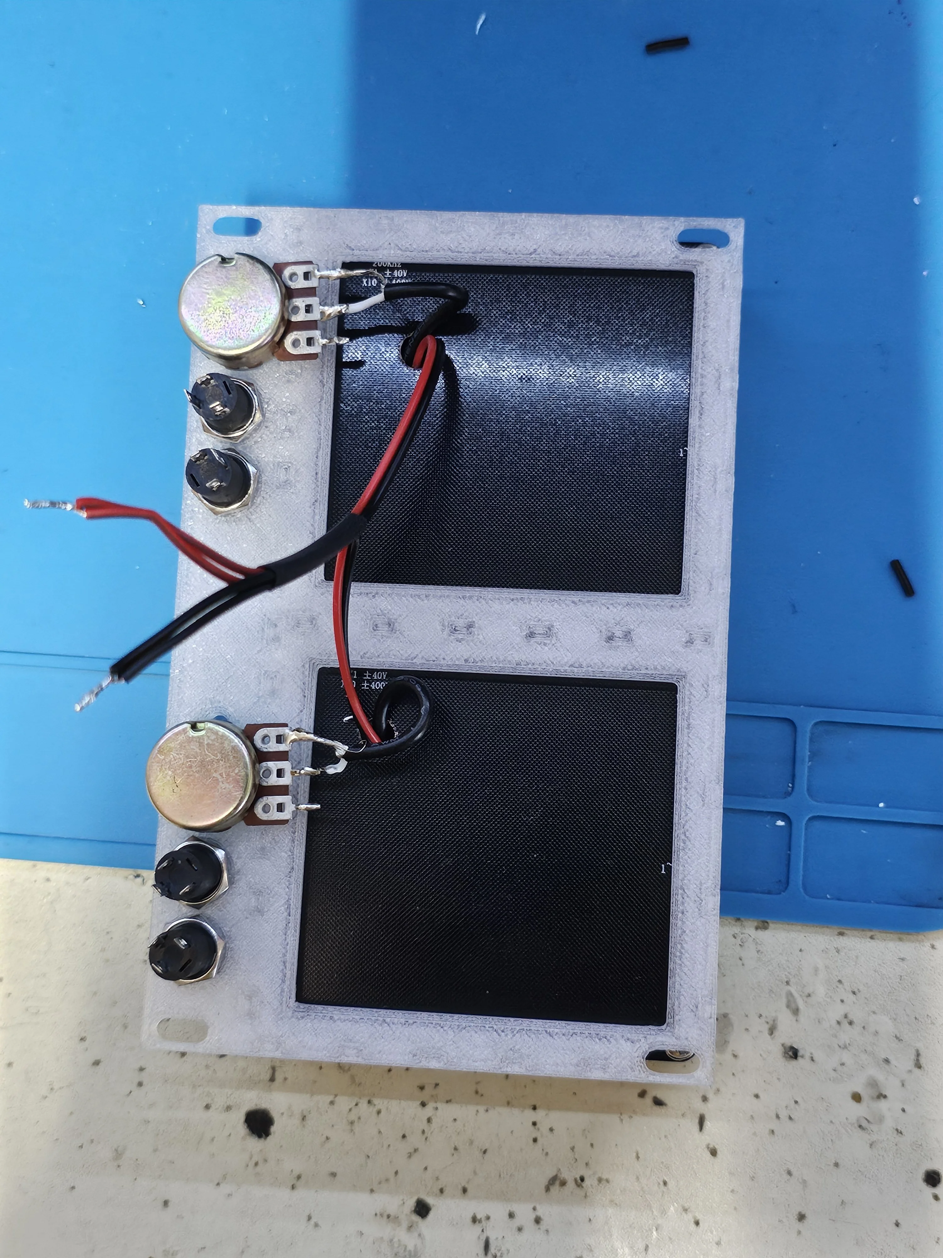

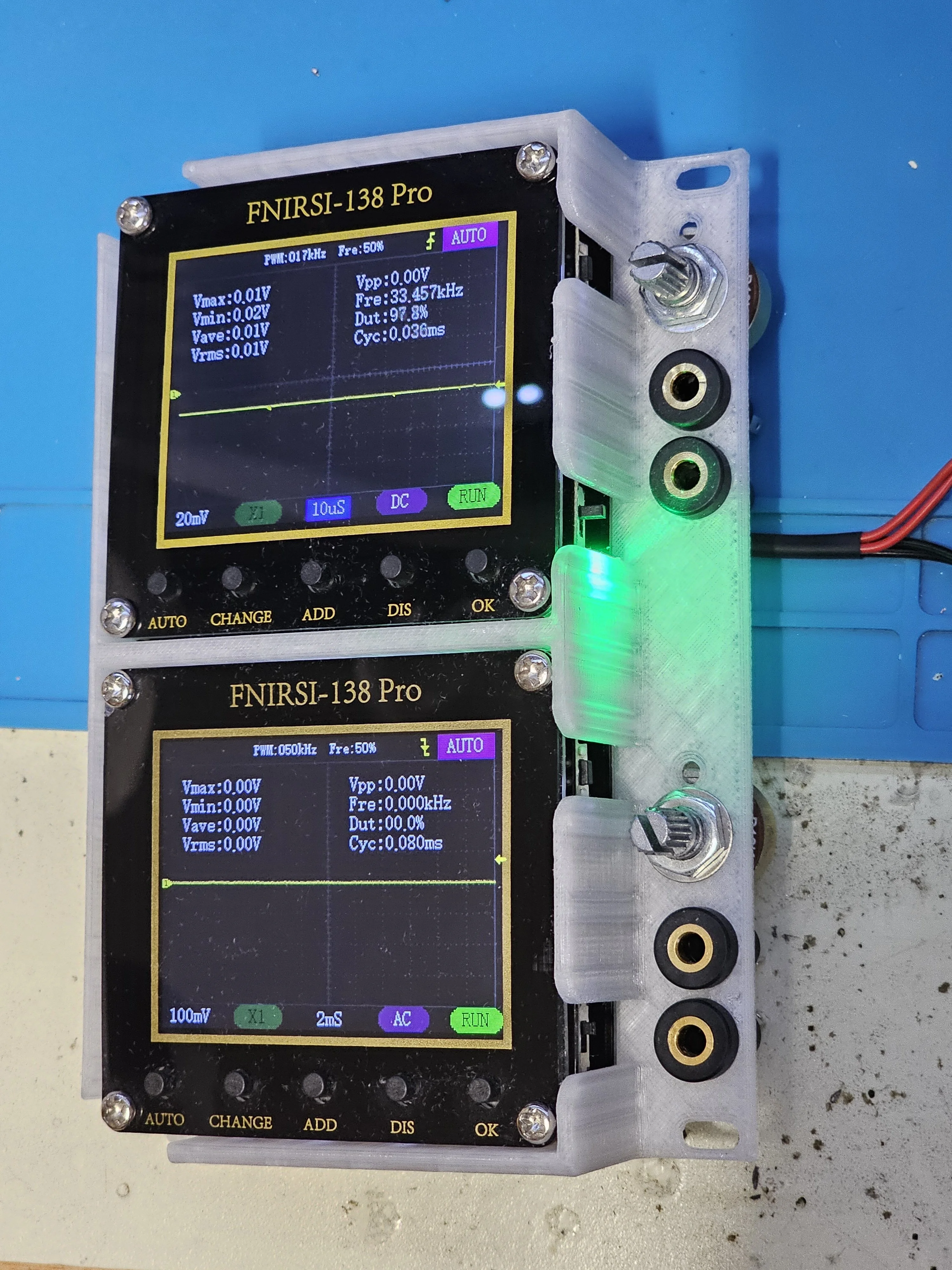

  • #222

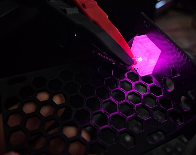

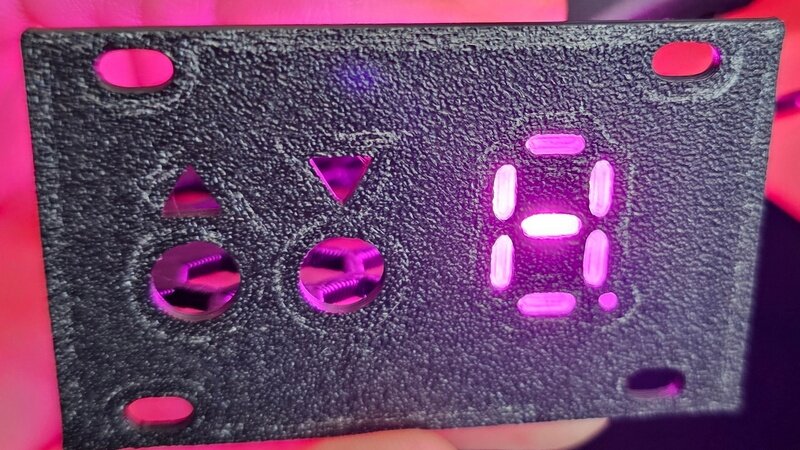

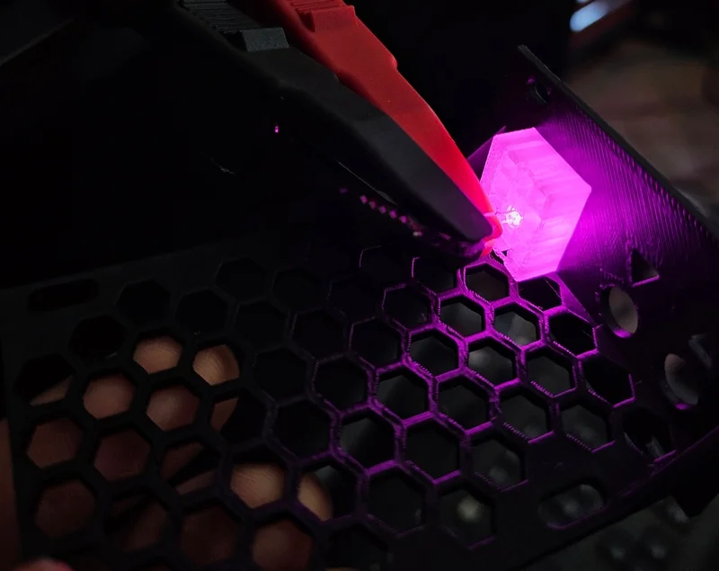

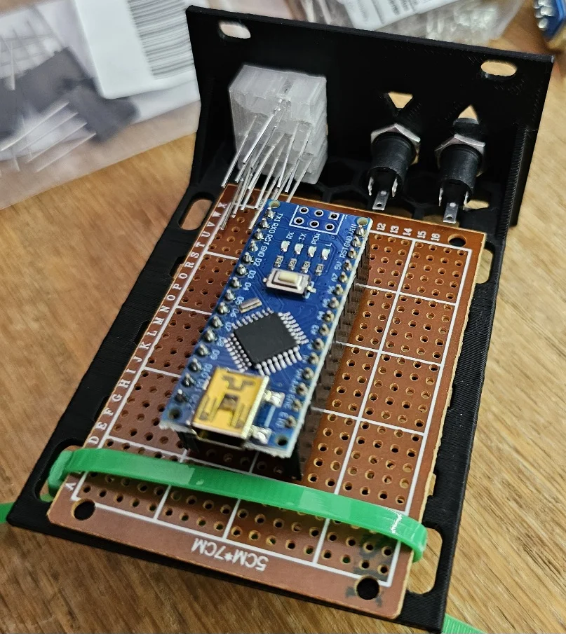

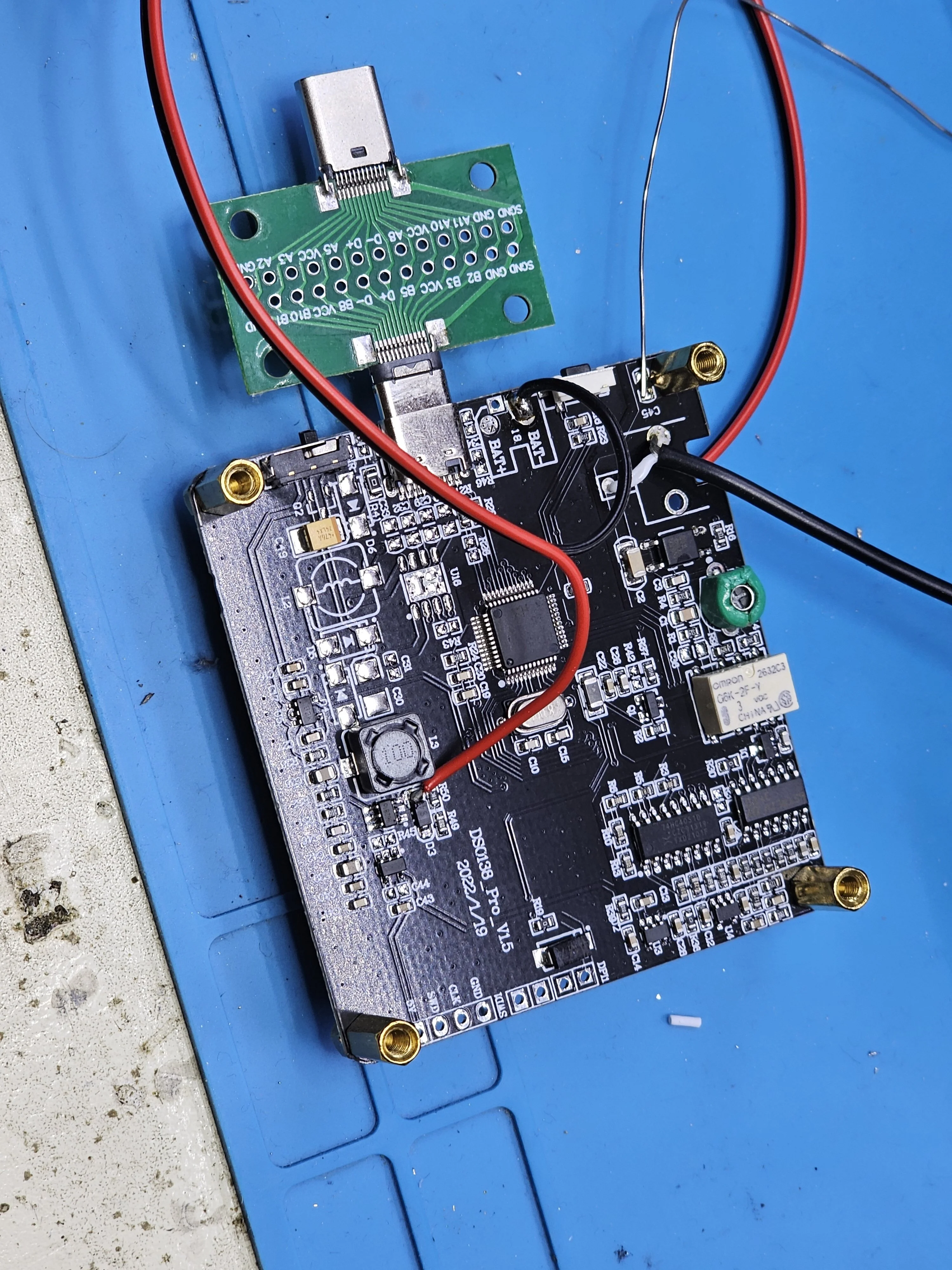

...ich hab die beiden Oszis dann doch noch mal eben angepasst. Da muss ich jetzt nur noch das Netzteil anschließen und die Klinkenbuchsen. Sollte ne schnelle Nummer sein, wenn der Kühlkörper da ist.
Bei dem Stromverbrauch hab ich da auch keine Bedenken, dass der 7805 zu warm wird. Bin mal gespannt, was das Stimmgerät noch verbrauchen wird, aber ich denke, das bekomme ich da auch noch dran :)

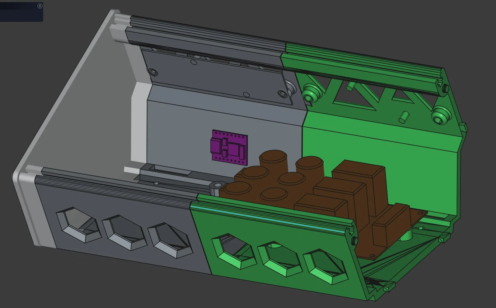

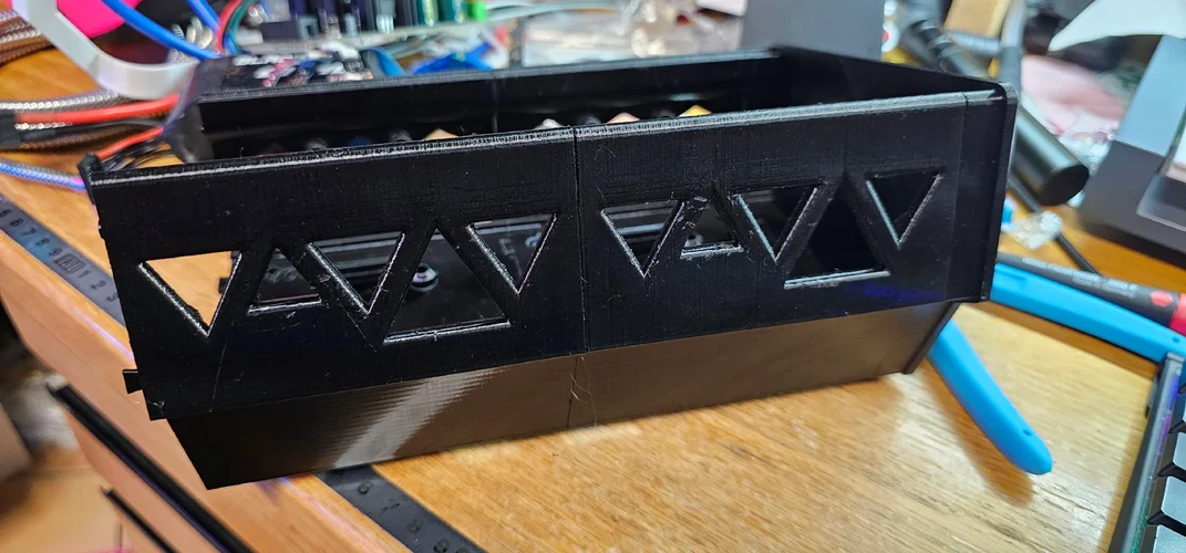

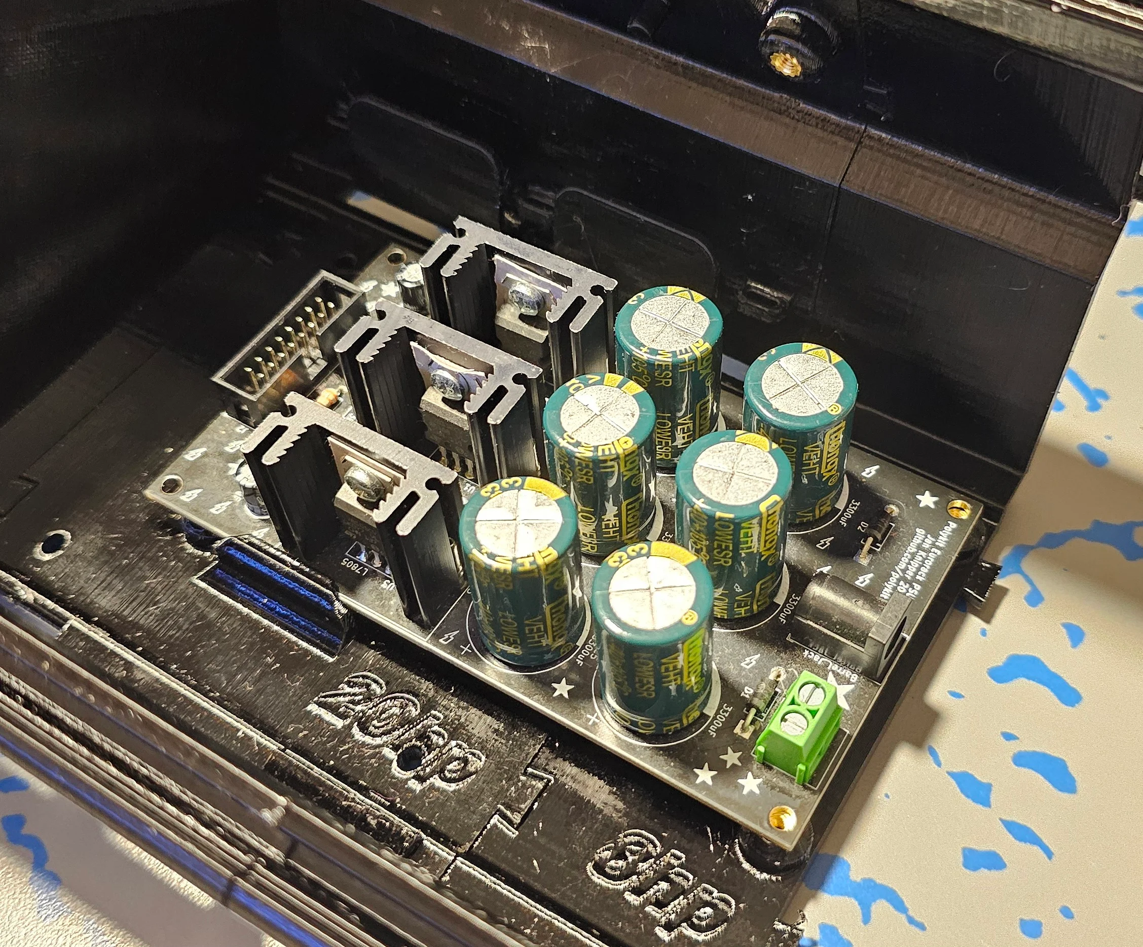

Sodala, kleiner Sidequest... Ich will doch noch nen kleines 50HP Rack auf meinem Synthie-Tisch direkt neben dem Subharmonicon.
Diese Module sollen rein - und bis auf die Ladik-Module hab ich auch schon alle hier (da ich Paypal inzwischen boykottiere und das die einzige offizielle Zahlungsweise bei Ladik ist, dauert das immer n paar Tage länger, bis ich da was bestellt habe und manuell die Zahlungsinfos bekomme):
Als Grendlage für das gedruckte Rack habe ich mir dieses Modell herausgepickt:
Ich hab mal das 20HP-Modell und die linke Seitenwand gedruckt, um zu schauen obs mir gefällt und ob alles passt.
Da ich ja eh noch ne fertig bestückte PSU hier rumfliegen habe, möchte ich versuchen die da mit einzubauen - was natürlich zu Hitzeproblemen führen würde.
Also müssen Löcher her - und weil für mich auch Löcher technisch hübsch sein sollen, werden die eben nicht rund :D
Aktuell überlege ich mir, wie ich meine PSU-Platine sicher befestigen kann - die ist größer als ein 20HP-Modul...also muss ich da was kreativ werden.
Vermutlich wird sie auf einem 20HP-Modul eingeschoben und beim anderen mit 2 Schrauben fixiert. Aber mal sehen - jetzt brauch ich erstmal ne 3D-Pause, sitz da doch schon wieder n paar Stunden dran... aber das macht einfach Spaß :)

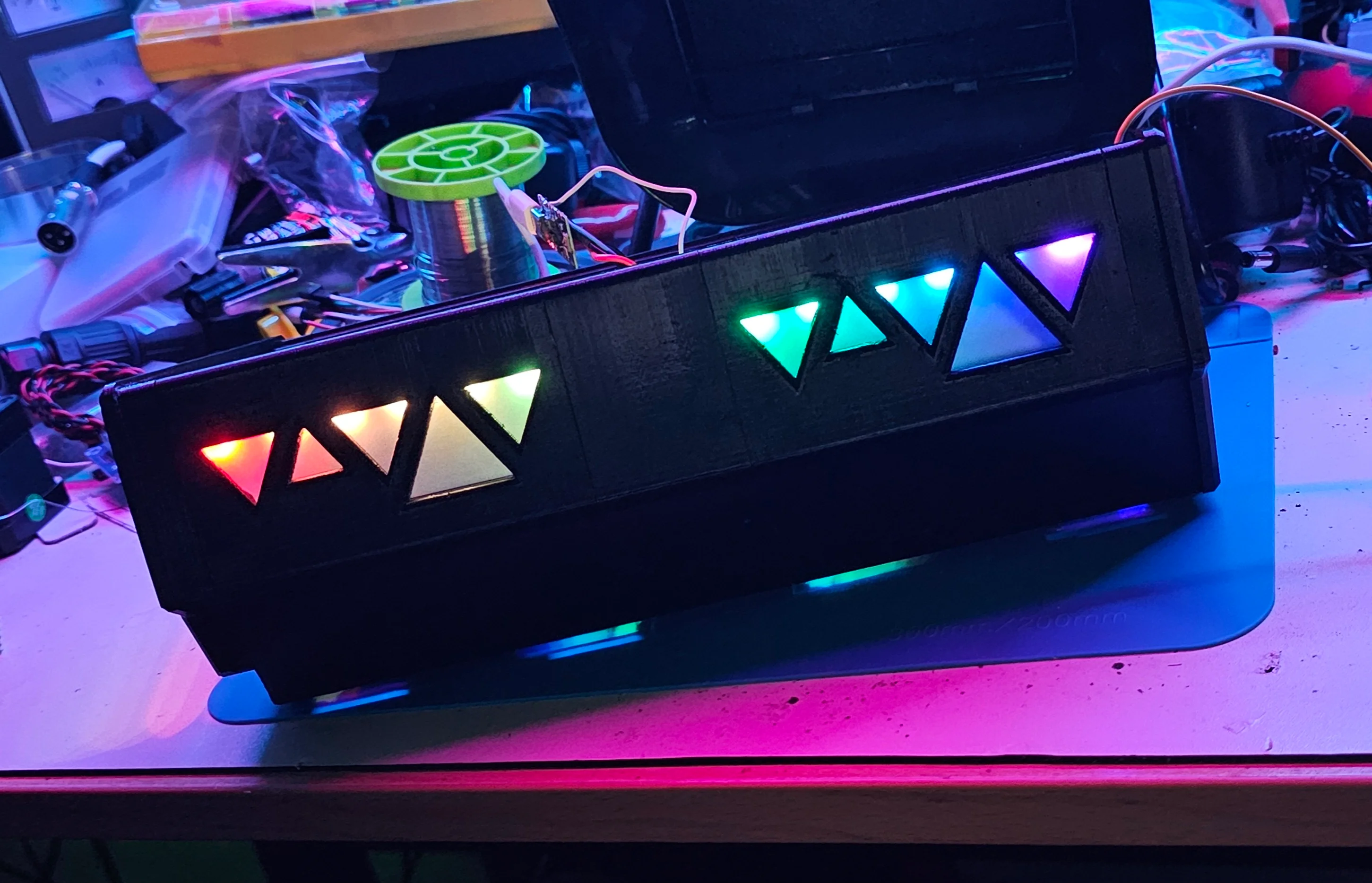

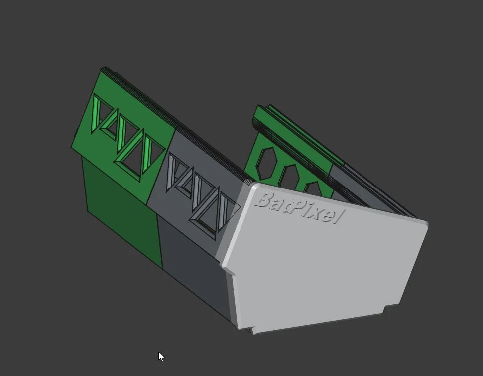

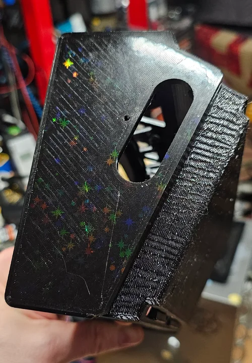

Sodala, ich hab die letzten Tage etwas mit so nem holografischen Druckbett gespielt - aber leider bekomm ich diue Drucke nicht so zuverlässig zum halten wie mit dem texturierten Original-Druckbett...
Aber an sich schon schön, wie das Vorhaben so langsam wächst. Die Module sind inzwiischen auch alle angekommen. Ich hab an der rechten Seitenwand auch ne Aussparung gemacht, damit das Launchpad platztechnisch hinpasst :D
Ich muss noch n poaar Stunden in FreeCAD basteln und n paar weitere Stunden drucken, bin aber schon total gespannt, wie die Patches werden, die ich mit der SUbharmonicon-Erweiterung hinbekommen werde :)

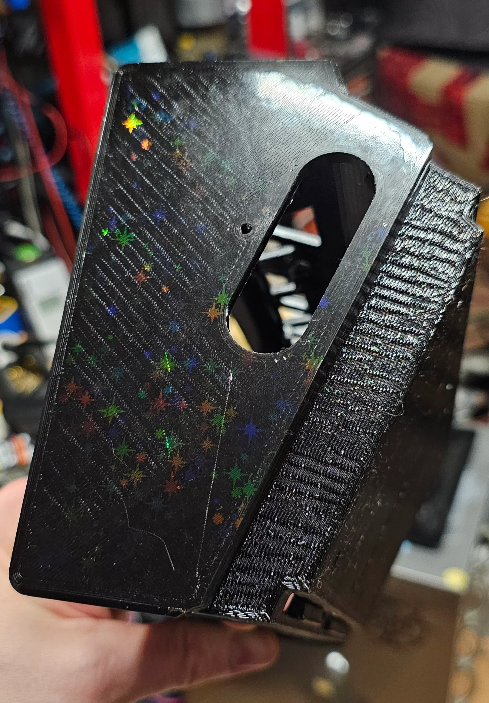

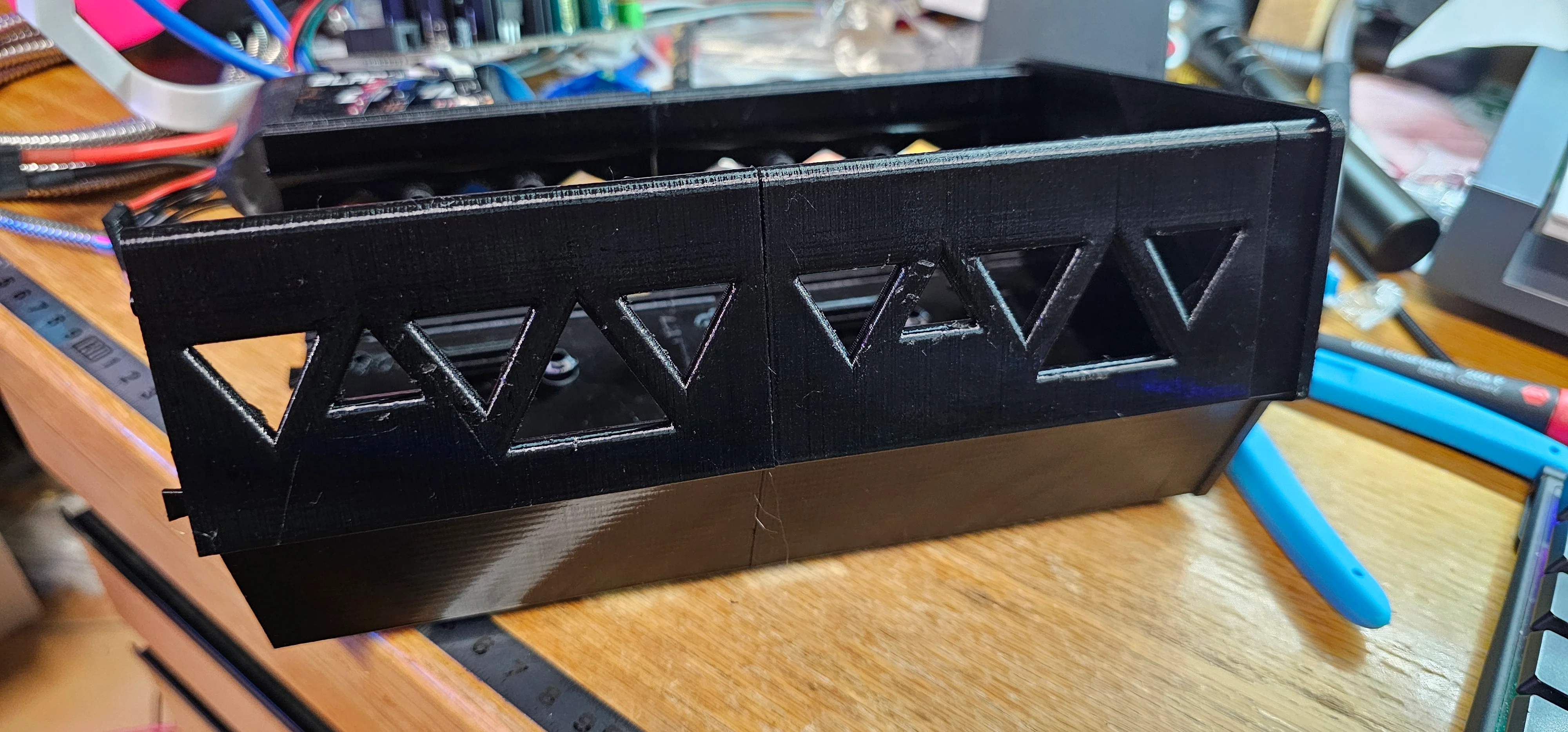

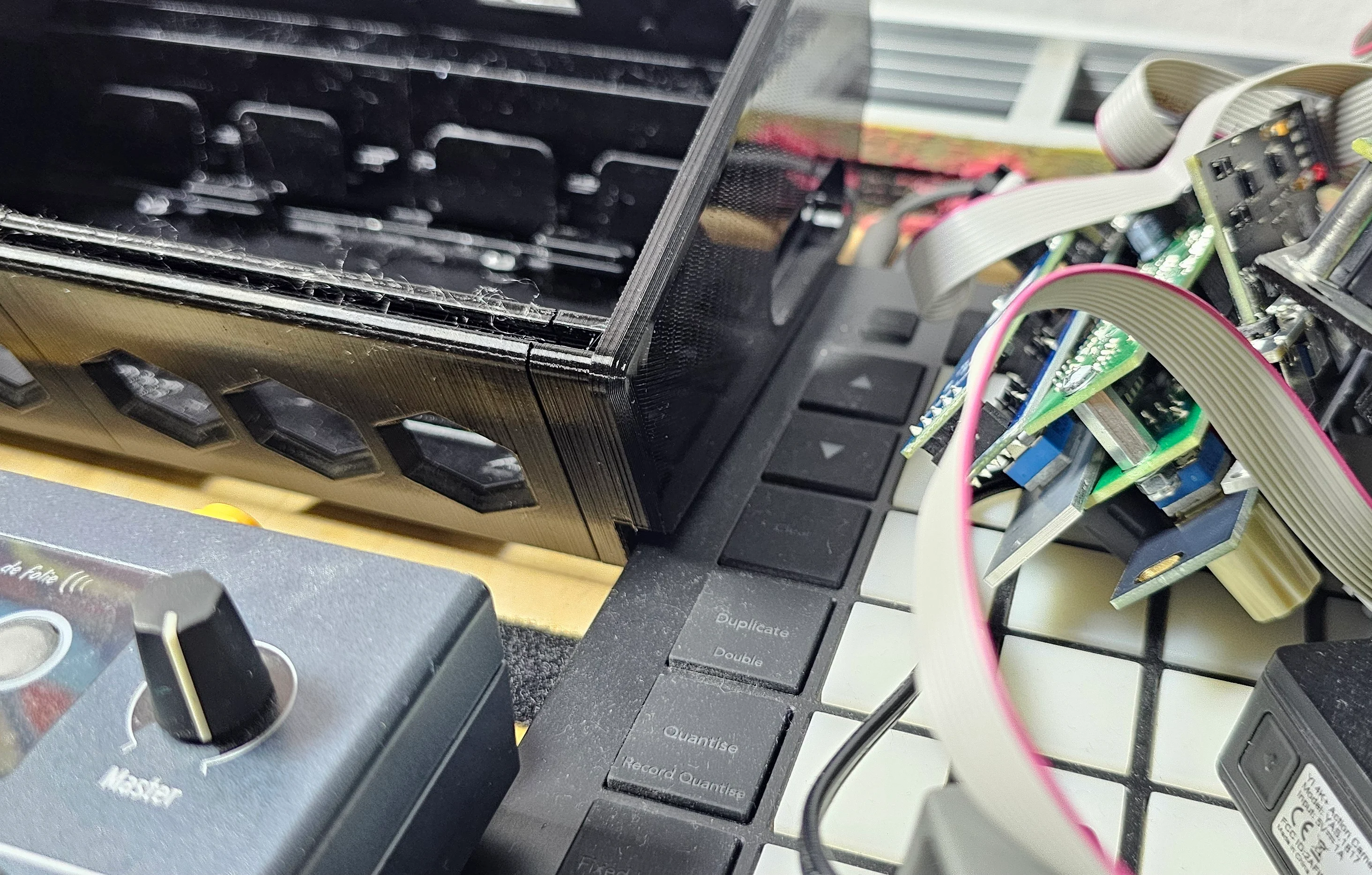

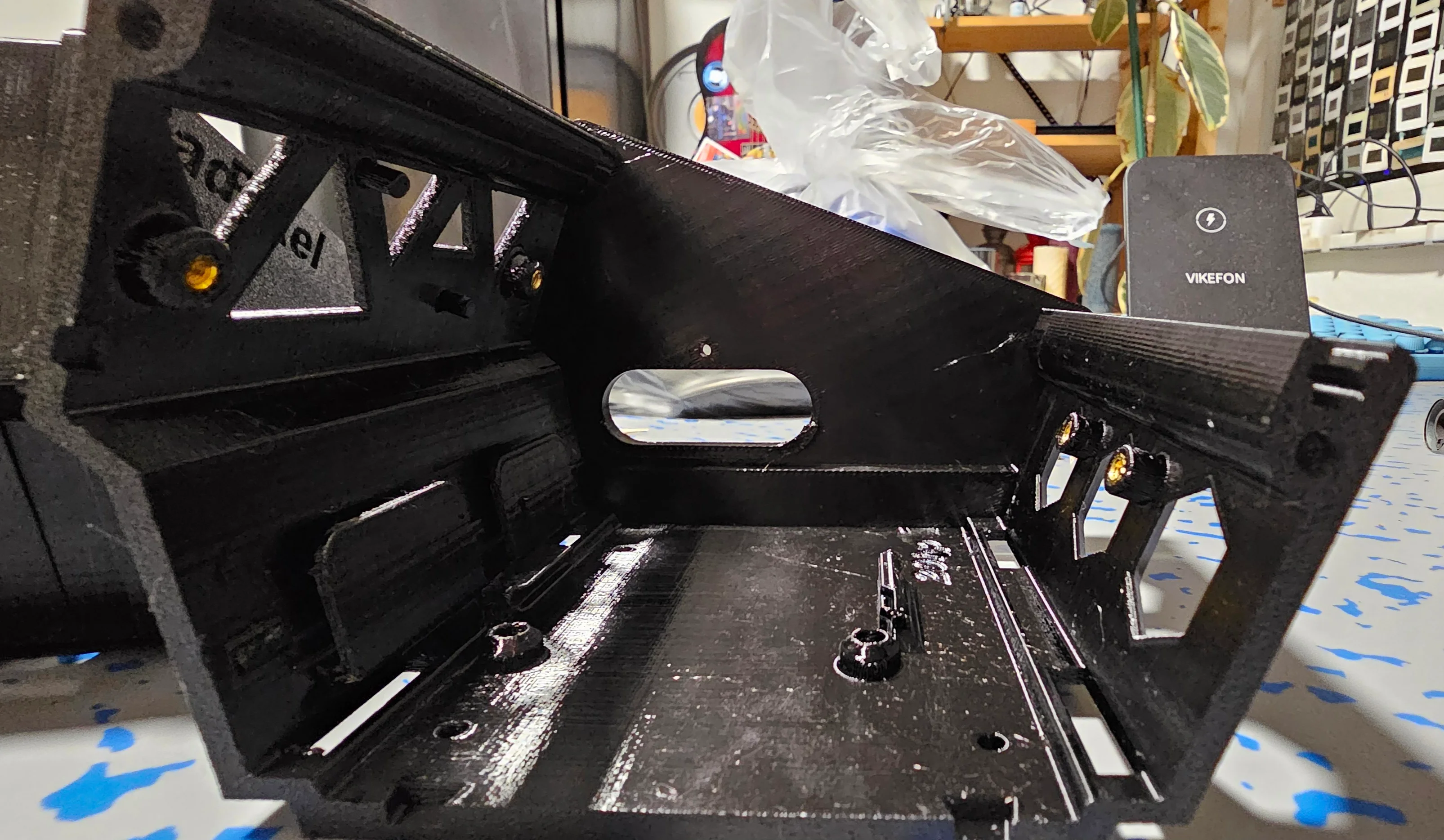

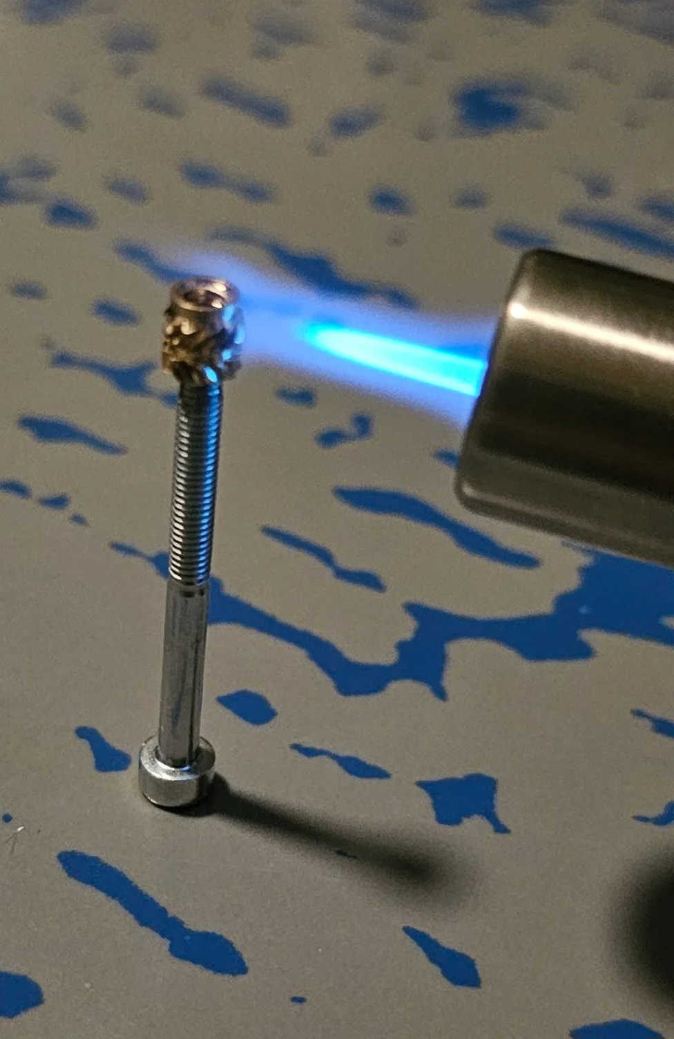

Und wieder ein Stück weiter. Die Halteelemente sind alle gedruckt, die Gewindeleisten reingedängelt (ohne Hammer wär das unmöglich gewesen - da seh ich Verbesserungspotential beim Ausgangsmodell).
Dann hab ich ne Schraube abgeschliffen, um ne Einschmelzmutter damit montieren zu können, da meine Lötkolbenlösung dafür nicht in den Zwischenraum gepasst hat :D
Der letzte freie Platz könnte entweder nen Disting mk4 werden als universeller Allrounder... oder passive-Multis. Ich will den Aufbau aber erstmal bespielen, bevor ich mich da entscheide :)

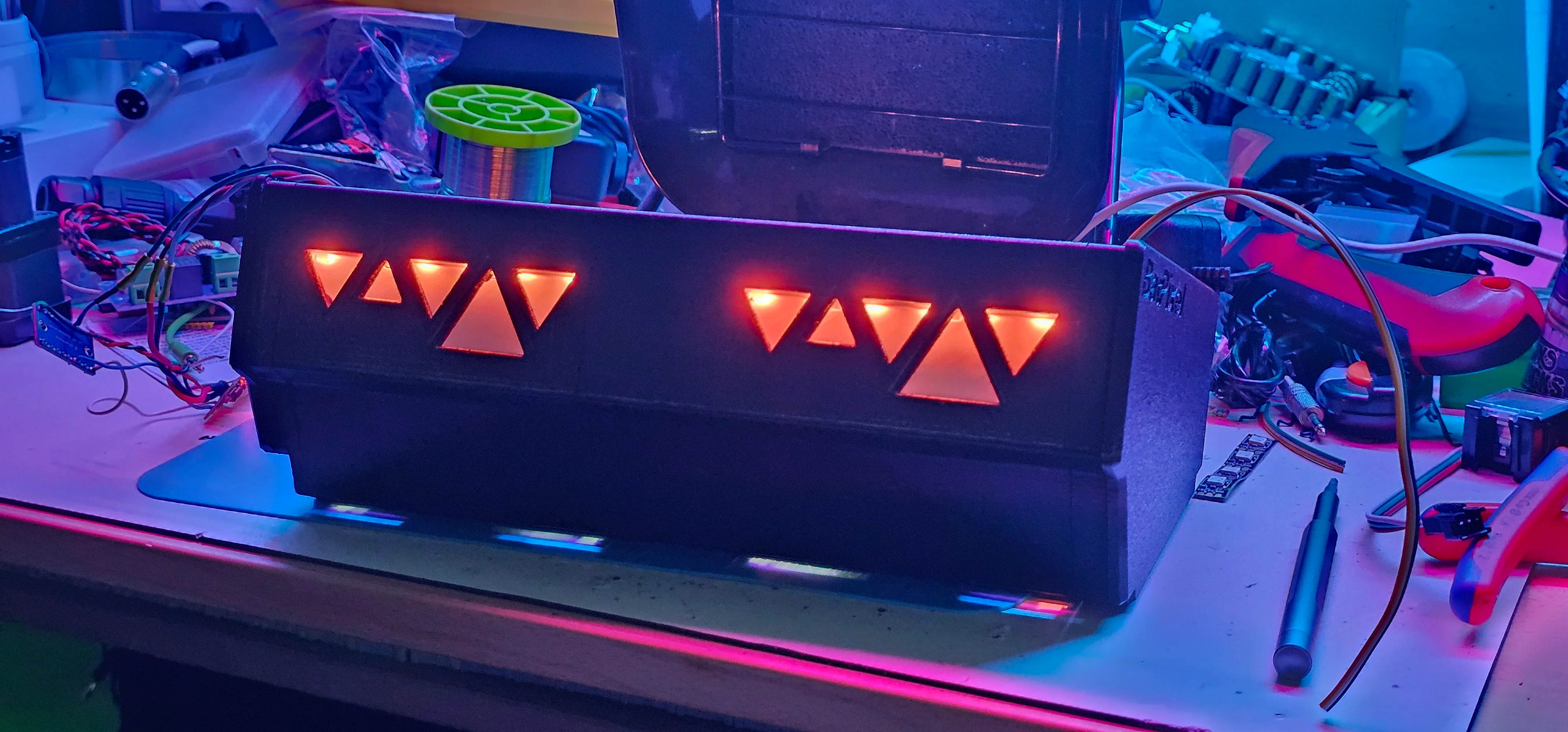

  • #226

Danke für die Blumen ;)

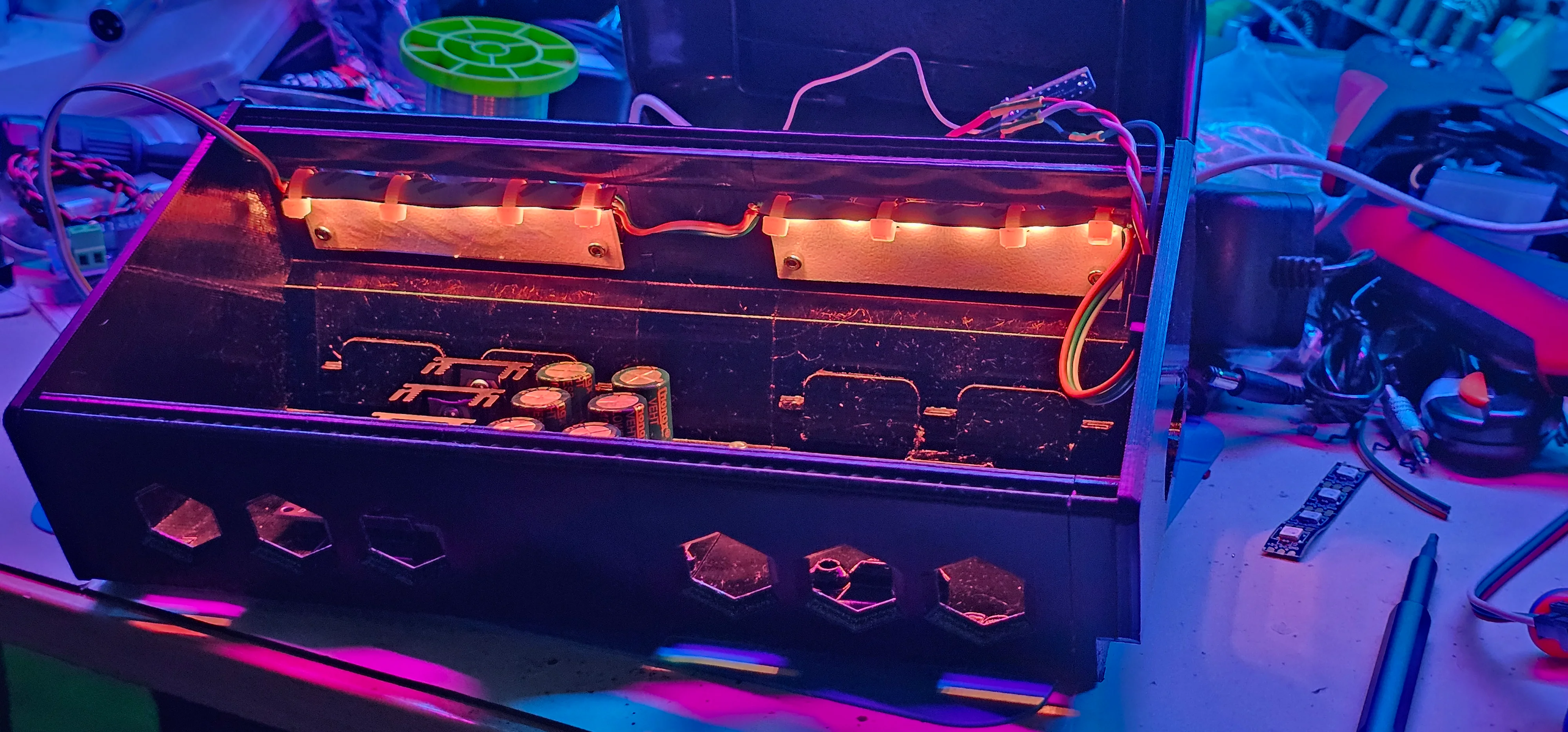

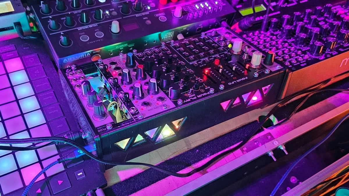

Hier noch das Ergebnis von letzter Nacht. Endlich hab ich n paar Farben dran :)
Und in orange/rot hat das schon irgendwie was retromäßiges.
Bleibt zu hoffen, dass ich so auch alle Module rein bekomme und mir keine Störungen einfange.

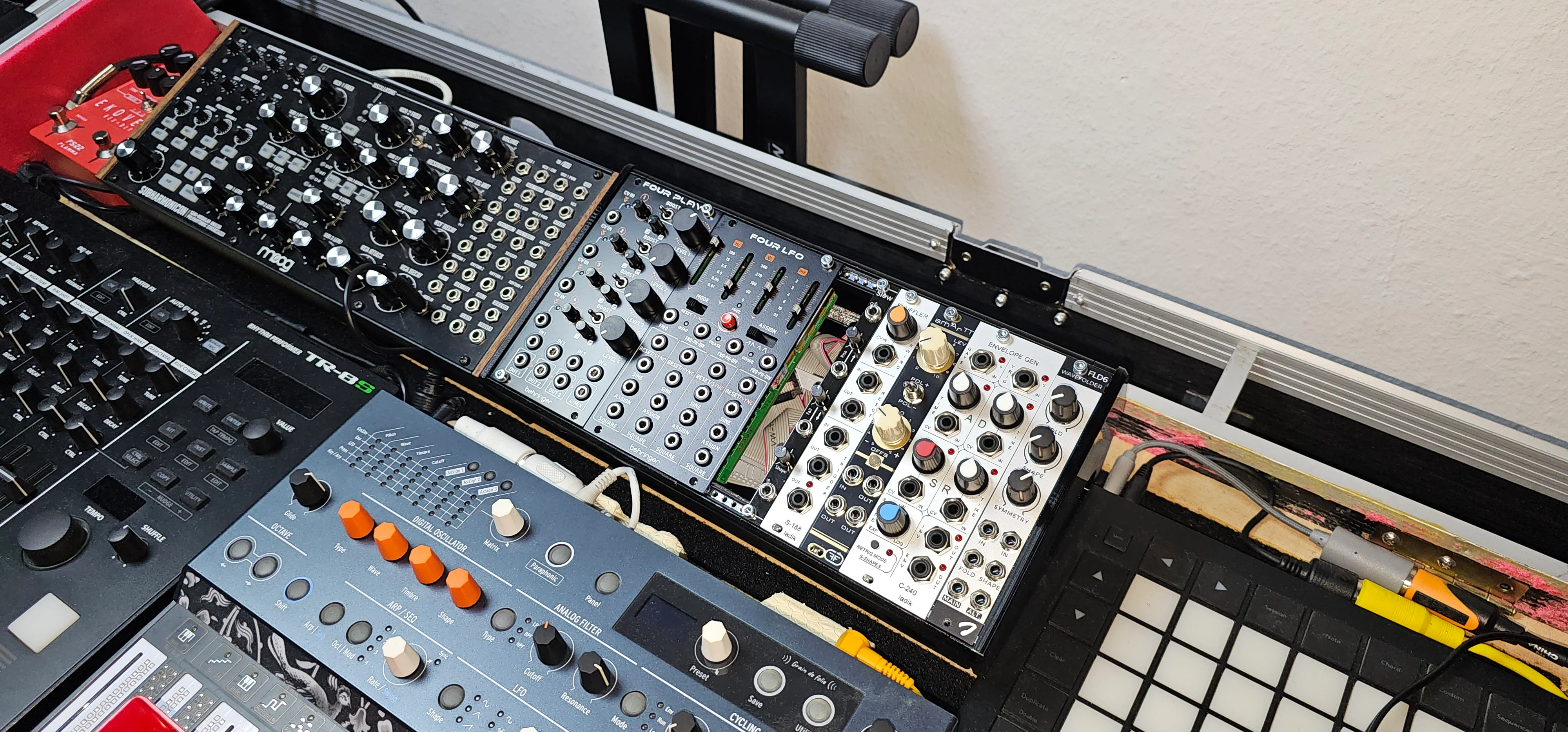

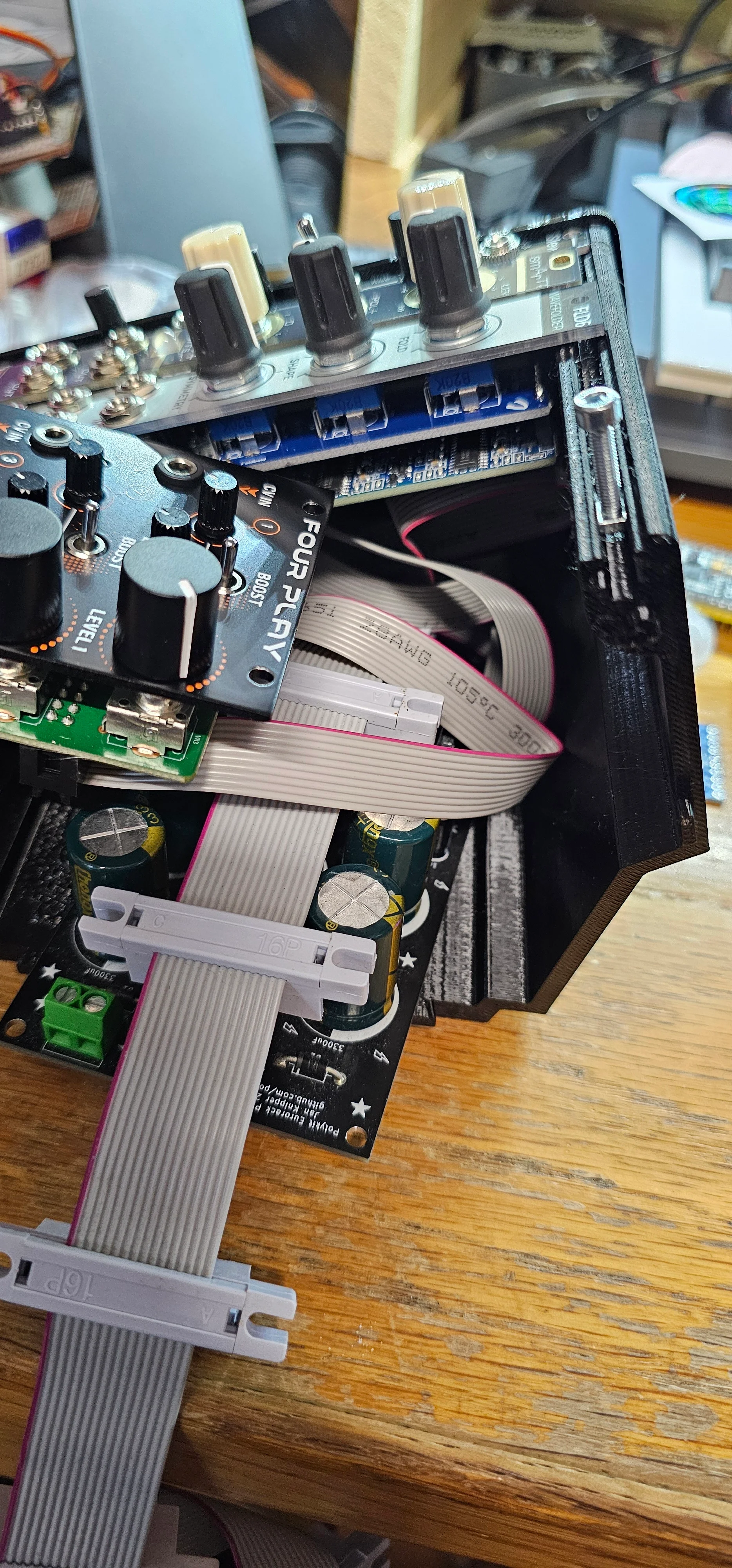

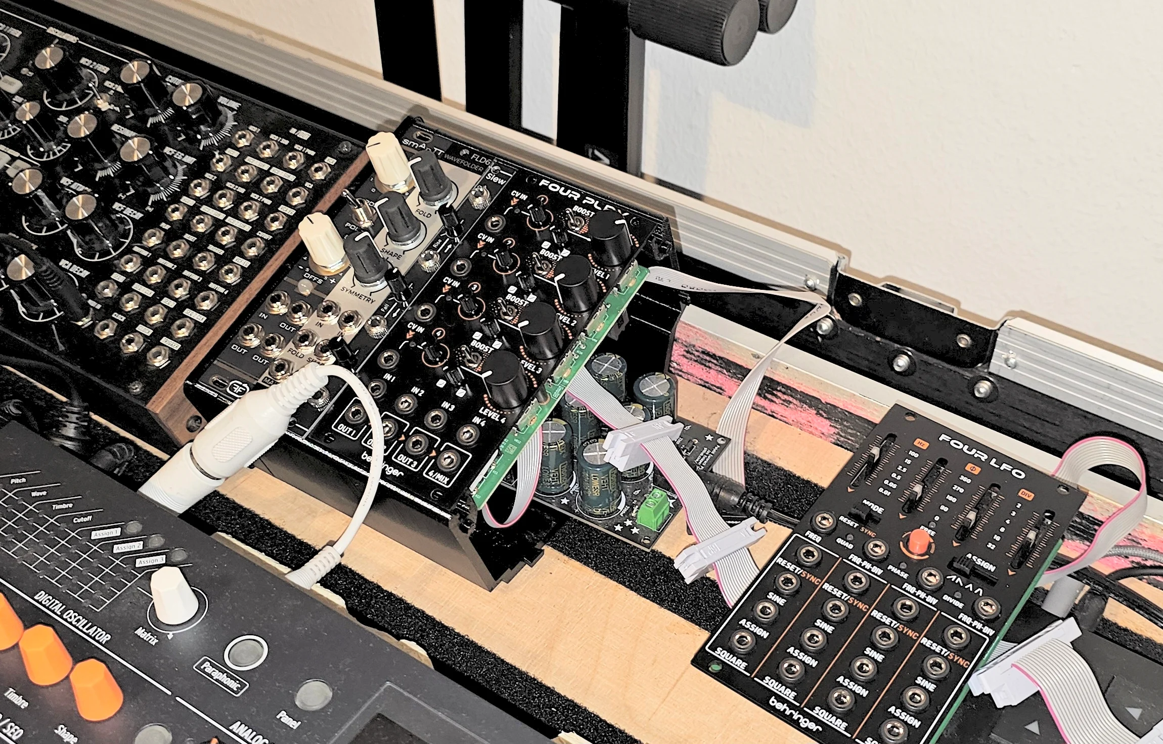

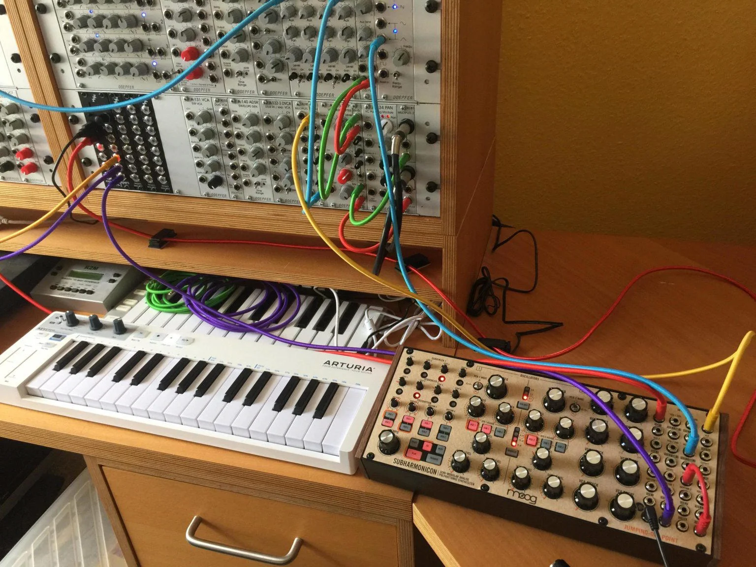

Sodala, meien Subharmonicon-Erweiterung wohnt jetzt da. Ich hab sie (Subhar)Moni(con)X(tender) => MoniX getauft :D
Mal schauen, ob ich damit das hinbekomme, was ich möchte ;)
Nur die Stromzufuhr gefällt mir noch nicht. Da kommen noch kleine WInkeladapter dran, damit ich problemlos an alle Tasten vom Launchpad rankomme...

Also, auch wenn dir die Stromzufuhr noch nicht gefällt - aber natürlich elektrisch sicher ist - dann mach damit auch mal Musik!!

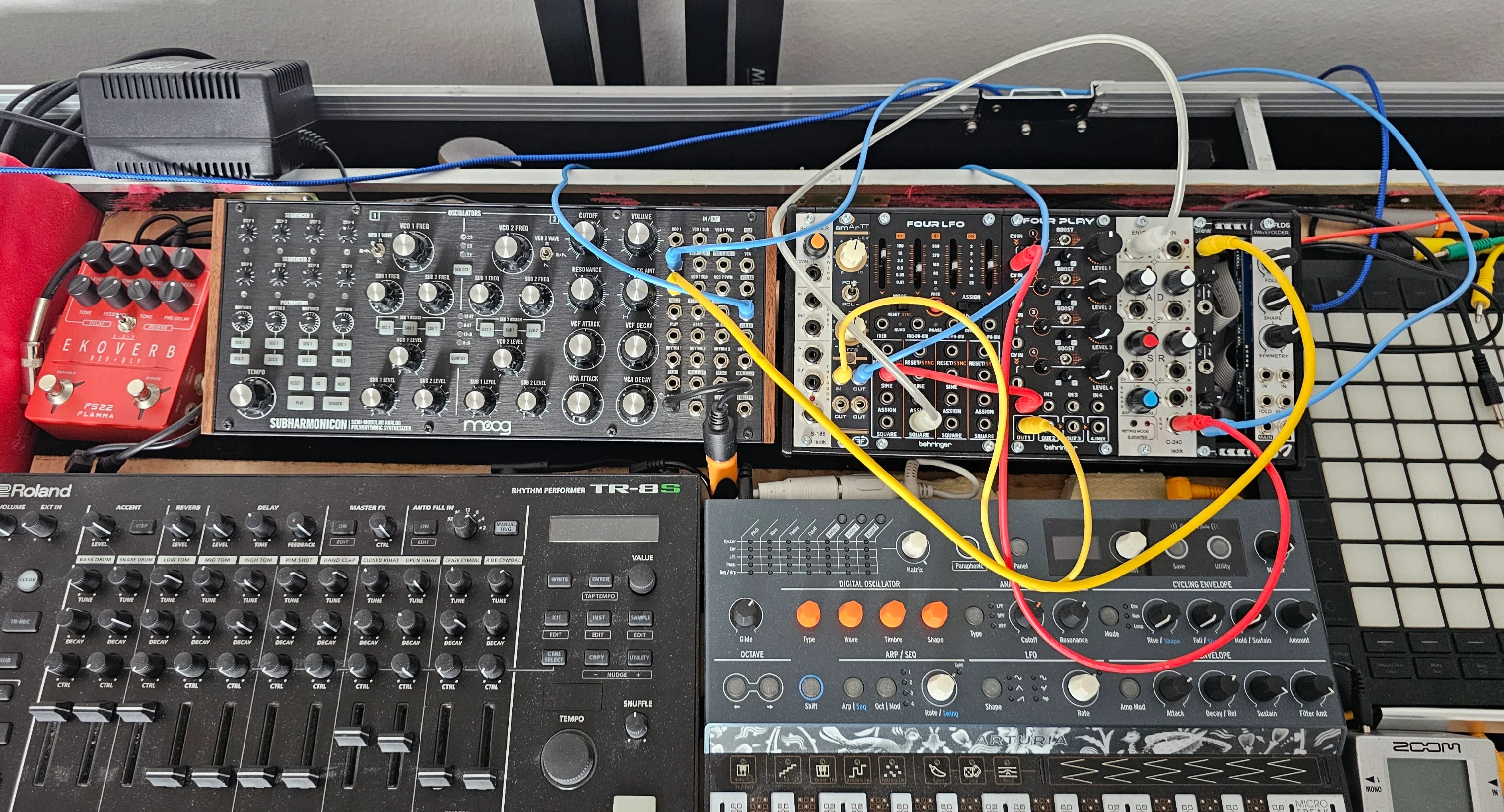

Genau. Bisher bin ich vom Subharmonicon über den Anschluss auf der Rückseite in ein Gitarren reverb/delay rein und dann ins Pult.
Und jetzt will ich irgendwie den Wavefolder mit einbinden. Wie verheirate ich den jetzt am besten mit dem Subharmonicon?
Option a): Ich nehm den Mixoutput vom Subharmonicon (egal ob Kopfhörer out oder anders)und jag den durch den Wavefolder. Und dann wo rein?
Option b): Ich nehme z.B. VCO1 out, jage das durch den Wavefolder und steuere damit z.B. VCO2 an.
Hast du da irgend ne sinnvolle Verkabelungs-Idee für mich? Also für Subharmonicon + Wavefolder.
Ich hab bisher noch keine Erfahrung mit Wavefoldern und mein Ziel sind DnB-artige sounds.
In der Theorie verstehe ich was ein Wavefolder macht - aber n der Praxis weiß ich nicht wo/wie ich ihn am sinnvollsten in meinem Setup einbinde.

Es gibt verschiedene Arten von Wavefoldern. Doepfer hat zwei sehr unterschiedliche im Programm, er nennt sie Wave Multiplier. Wenn ich das in einem obigen Bild richtig sehe, hast du den A-137-1 Wavemultiplier. Die Faltungen bewirken eine starke Klangveränderung.
Allerdings ist der Effekt umso größer, wenn das Ausgangsmaterial wenig Obertöne hat, also Dreieck oder Sinus.
Das Suhamonicon liefert Sägezahn oder über den Suboszillator Rechteck, also sehr obertonreiche Schwingungen.
Wenn du keinen anderen Oszillator hast, dann kannst du das Signal durch einen Filter schicken, um es „abzurunden”.
