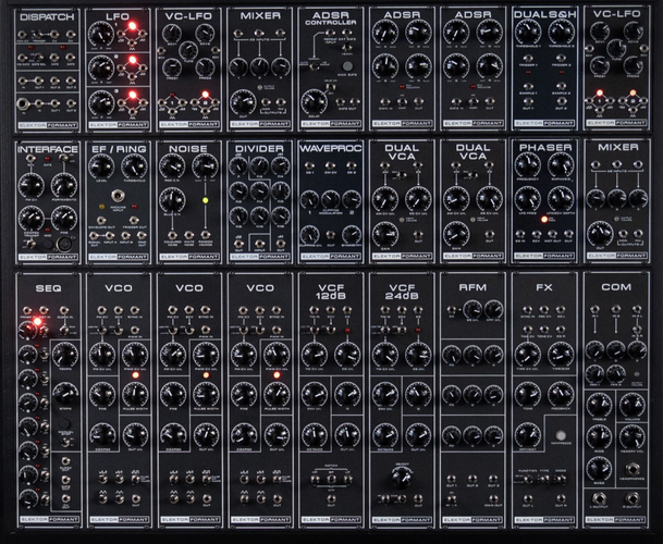

Wo wir über Preise geredet hatten: Hierzu kam gerade die Pre-Order-Information von Erica Synths rein:
3000,- Euro ohne MwSt. und man muss es dafür noch selbst zusammenbauen. Da kommt man mit einem Doepfer Basissystem 3 und einem zusätzlichen Sequencer-Modul und Quantizer sicher wesentlich besser weg.

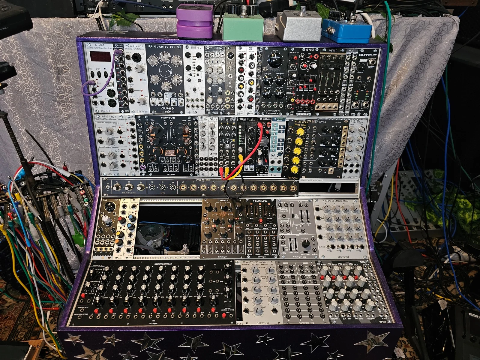

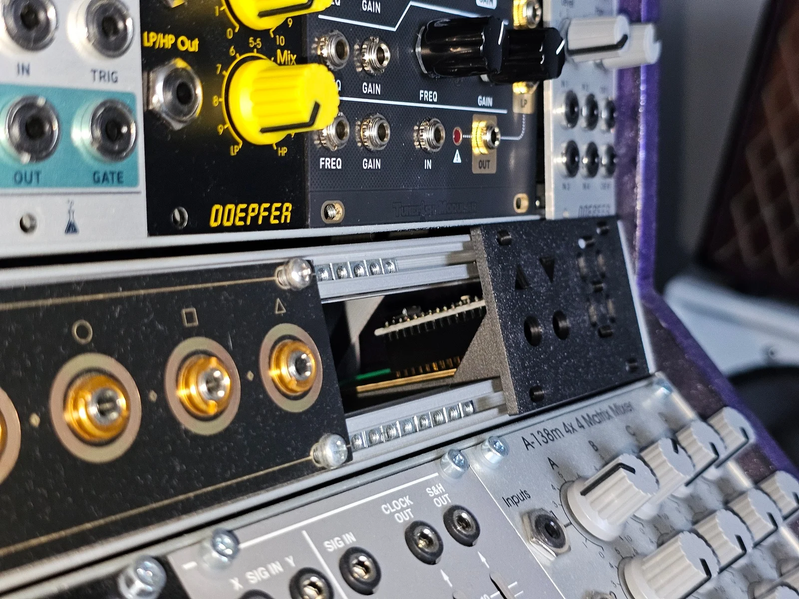

Sodala, bis auf mein Behringer* 962 sind jetzt alle Module angekommen.
Jetzt darf ich nochmal alles rausrupfen und die Ströme smarter verteilen :D
Dann noch ne Halterung für das DSO138 drucken (da warte ich gerade noch auf Klinkenbuchsen) und die Gitarrenpedale oben mit ner gedruckten Halterung fixieren und mein Setup ist erstmal ready :)

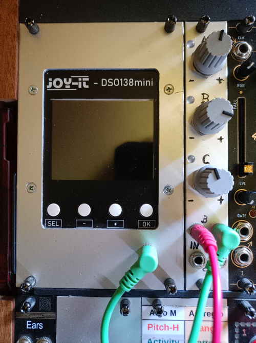

Mein DSO hab ich hinter einen 16HP Frontpanel verbaut. Ne Klinkenbuchse, um ein Patchkabel einfach anstecken zu können, und das Ganze mittels Busbaranschluss mit Strom versorgt. Die drei Schiebeschalter benötige ich nicht (DC, 1V und x1 als feste Einstellung) eher müsste das Signal für Eurorackpegel noch abgeschwächt werden, daher daneben der Attenuverter.
Was noch schön wäre ist ne zweite Klinkenbuchse, dann kann man das gemessene Siganl gleich durchschleifen und weiter verwenden.
Was mir bei deinem Rack auffällt ist, das du eine Döpfer PSU mit Ringkern verbaut hast, aber auf der anderen Seite Flying Busbars verwendet. Das passt für mich nicht so gut zueinander. Die Ringkern-PSU soll ja bekanntlich eine schön störungsfreie Stromversorgung bieten. Dies wird dann aber über den erhöhten Widerstand des Flying Busbar wieder zu nichte gemacht. Hier wäre meiner Meinung nach eine feste Busbar, mit zusätzlichen Stützkondensatoren wohl die bessere Wahl.

Die Flying-Busbar war zuerst angedacht, bevor ich das Rackgehäuse mit den Spannungsquellen gekauft hatte, da sind 4 feste Clicks&Clocka Bus Boards drin verbaut, trotzdem danke für den Hinweis :)
Meine Spannungsversorgung gibt keine 5V aus, da sind lediglich die 12V-Leiter angeschlossen und auch keins meiner Module benötigt 5V extern, da die das alle intern runterregeln. Ich überlege schon, wie ich ne saubere, nicht strahlende Spannungsquelle für das DSO138 ergänze. Vllt. irgend nen 7-12V Netzteil und dahinter dann nen 7805er um saubere 5V zu bekommen.
Strahlt nen 9V Meanwell Schaltnetzteil zu stark ab, wenn ich das irgendwo neben den Ringkerntrafos platziere? Sollte ich lieber nen 9VAC Ringkerntrafo + Gleichrichter vor nen 7805 klemmen?
Leitungsgebundene Störungen sollten nicht so das Problem sein, da bau ich mir dann einfach nen EMV-Filter (mit Spulen und Kondensatoren) zwischen, um das abzublocken.

Was hast du denn für ein DSO gang genau? Ich habe das DSO-138mini, dieses benötigt 5V. Das DSO-138 ist auf der Webseite mit 9V (8-12V) angegeben. Damit kannst du es direkt an die 12V hängen.
Wenn du ein zusätzliches Netzteil verwendest, dann würde ich darauf achten, das es nicht zu viel Leistung kann (so max. 500mA), ansonsten erhöht sich die Störausstrahlung, da der Schaltregeler in den lückenden Betrieb geht.
Das DSO138 mini kann doch 50V peak am Eingang. Wozu dann die Abschwächung davor? Oder einfach für den Bedienkomfort, um nicht die Tasten nutzen zu müssen?
Und würde als Abschwächung nicht nen einfacher Poti reichen? Also statt nen ganzes Modul. Den könnte man noch auf der DSO-Blende mit verpacken.
Das ist die maximal erlaubte Spannung, damit kein defekt eintritt. Mittels Sen1 und Sen2 stellst du die max. anzeigbare Spannung ein. Da das Display 8 DIV hat, kannst du maximal 1V x5 x 8DIV = 40V darstellen. Dann wird es aber schlecht mit kleineren Pegeln. Daher habe ich mein DSO wie oben schon beschreiben auf 1V und x1 eingestellt. Somit sind dann nur 8V darstellbar. Da Eurorack aber bis zu +/- 10V haben kann reicht das nicht ganz aus. Da ich nicht immer die Schalter verstellen will, sind ja beim DSO-138 mini oben und somit unter der Frontplatte habe ich die beschriebene Einstellung genommen und Schwäche das Signal eben ab. Hat auch den Vorteil, das wenn es unsymetrisch ist, das man noch einen Offset hinzu geben kann. Meistens ist ja nur der Signalverlauf interessant, und nicht der wirkliche Signalpegel, somit spielt die Höhe der Abschwächung keine Rolle.

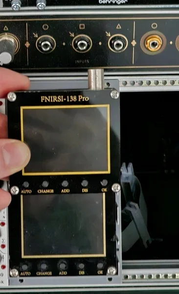

Ich hab nen DSO138 Pro (bzw. zwei davon - eins mit Akku und eins ohne, mal schauen, ob ich den Akku ausbaue und beide im Eurorack landen, aber erstmal eins). Aber nicht mehr genug Powerreserven auf der 12-Volt-Schiene, daher komm ich um nen dediziertes Netzteil nicht rum.

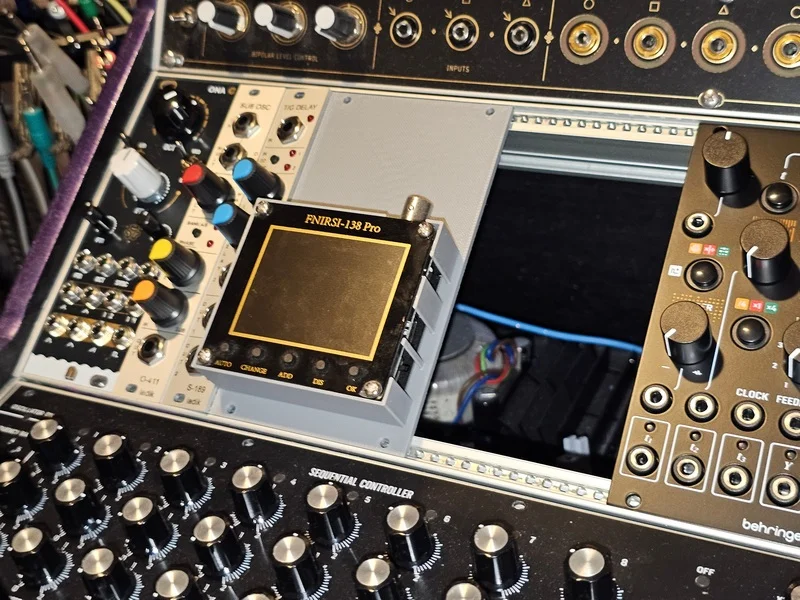

Ich überlege, ob ich die BNC-Buchse abmache und die USB-C-Buchse mit nem einfachen Kabel bypasse, dann kann ich beides nach unten rausführen und nur noch ne Klinkenbuchse (bzw. 2, damit ich das Signal durchschleifen kann) anzubringen.
Aber prinzipiell passt das ja so schonmal als notdürftige Halterung.
Vllt. lass ich das aber auch noch n bisschen zwischen den Schienen ein und montiere es schräg und leicht überlappend, damit nen zweites Platz findet :D
Wenn jetzt noch das Behringer* 962 ankommt, hätte ich allerhöchstens noch rechts neben der langen Anna Platz für irgend nen Mini-Modul (das dann aber auch noch ne Stromquelle bräuchte). Da wüsste ich aber nicht was - oder ich bau mir selber nen Tuner, der genau da rein passt :)

Hmmm...ich denke, wenn ich das untere Oszi nach hinten versetze, das obere etwas überlappend mache, beide BNC-Buchsen entferne und dafür dann die Eurorackblende etwas breiter und die Klinkenbuchsen rechts daneben mit nem leicht zugänglichen Poti, dann hab ich da ne solide Lösung für das Monitoring von 2 Kanälen :)

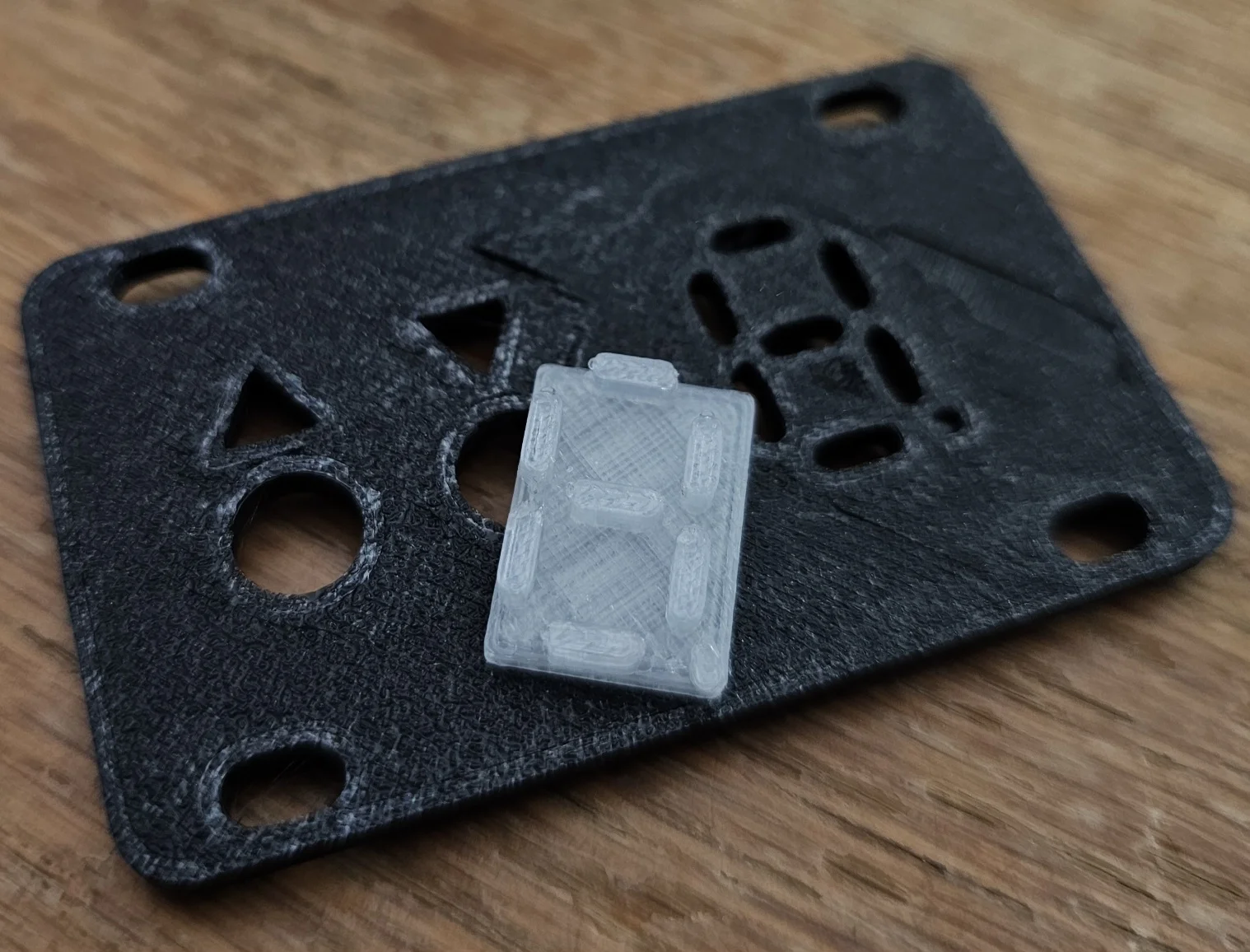

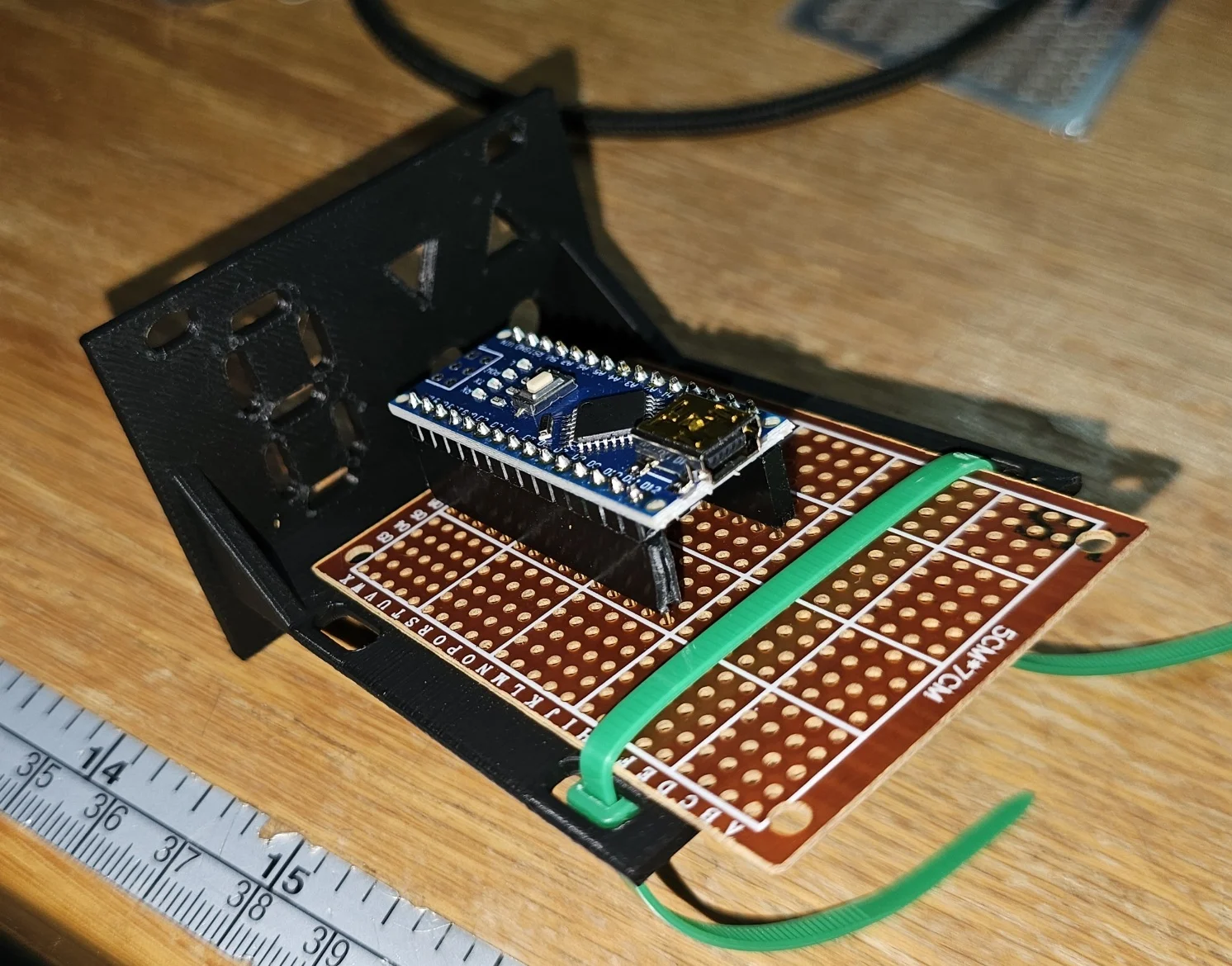

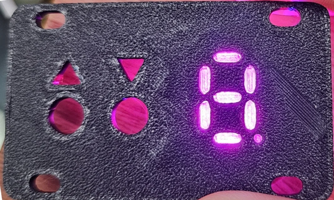

Hmmm....den Tuner (den ich auf ner Seite vorher in diesem Thema verlinkt hatte), könnte man ja auch als 1U bauen [dann sollte der neben meine lange Anna ins Rack passen] und normale LEDs statt ner 7-Segment-Anzeige (die hab ich nämlich nicht hier) bauen. Ich mach mir da gerade Gedanken, wie ich das Licht am besten leite um die Segmente gut unterscheiden zu können. Ansonsten ist das ja nen schnelles DIY-Projekt, sobald meine Klinkenbuchsen ankommen :)
Mein erster Versuch war mit nem falschen Höhenmaß. Aber nen Arduino Nano passt so rein :)
