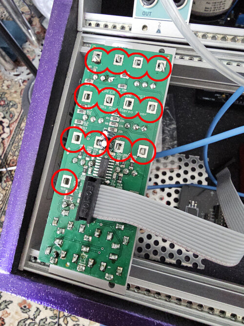

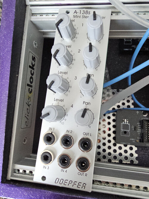

Irgendwie kam mein Stereo-Mixer in nem unerwarteten Zustand an. Ist das Absicht oder hat da jemand nach dem Ausrichten der Frontplatte vergessen fertig zu löten?
  • #101
hm,,, sieht tatsächlich komisch aus… würde ihn nivh einbauen und den strom anmachen, eher mal,bei dieter nachfragen…
  • #102
Ist bei meinem genau so. Das sind auch nur die Befestigungen der Potigehäuse. Ich denke mal da die Potis verschraubt sind, ist die zusätzliche Befestigung nicht notwendig. Zumindest meiner Mixer funktioniert noch.
Wenn du bedarf hast kannst du sie ja anlöten, ansonsten, würde ich den einfach so benutzen. Für die elektrische Funktion ist die Lötung nicht notwendig.
PS. Aber den Ausgangsmixer auf der linken Gehäuseseite? Finde ich eher ungewöhnlich. Oder wofür wir der Mixer verwendet?
  • #105
Normal ist das nicht, ich vermute beim Doepfer ist ein Blödsinn eingetreten oder das Lötzinn knapp geworden ist. :) Bei meinen Doepfer Modulen an gleichen Stellen ist alles verlötet.
Ich denke mal das ist so gewollt. Die Gehäusebefestigungen werden selten angelötet, und das nicht nur bei Doepfer. Bei einem einzelnen Poti mag das ja notwendig sein, aber hier sind 8 Potis, die sich alle gegenseitig über die Frontplatte stützen. Da kann man die Lötung gerne mal Weglassen. Einerseits erfordern sie mehr Arbeit, die 16 Kontakte anzulöten, dazu wahrscheinlich noch mit ner anderen Lötspitze, als die für die elektronischen Verbindungen (Die Kontakte führen mehr Wärme ab). Zum Anderen wird es bei einem möglichen Tausch der Potis schwere diese wider raus zu bekommen.
  • #106
Wirkt ziemlich unprofessionell, die Platine quasi nur über Leiter mit dem Panel zu verbinden. Genau dafür sind die mechanischen Verbinder ja da.
Mein Eindruck ist eher: Schön, dass da jemand vor dem endgültigen Festlöten mitgedacht hat und alles sauber ausgerichtet ist.
Aber dann vergessen den letzten Schritt zu machen = Montagsprodukt.
Bei keinem meiner anderen Module ist sowas...
Ich hab mal Thom. .. angemailt, über die hab ich das Modul neu gekauft.
  • #107
Ich hab mal verschieden andere Module gecheckt. Über all wo die Potis nicht mit der Frontplatte verschraubt sind, oder mechanisch schwache Potis verbaut sind sind sie auch angelötet. Selbst bei einigen Doepfer-Modulen gibt es Lötungen.
Aber bei allen Mixern von Doepfer die ich habe (A138n, A138i und A138s) sind die Potigehäuse nicht verlötet. All diese Module stammen aus unterschiedlichen Produktionszeiten (9/22, 07/20 und 03/20). Hier also von einem Produktionsfehler zu sprechen, der über mehrere Jahre umgemerkt bleibt halte ich für ausgeschlossen.
Ich denke hier wurde für den Service mitgedacht. An Mixer werden die Potis häufig bewegt, und verschleißen dadurch schnell, so das ein Austausch wahrscheinlicher wird. Damit dieser dann einfach durch den Endkunden (oder aber auch den Service) erfolgen kann wurde auf das zusätzliche anlöten der Potigehäuse verzichtet. Es ist ja auch nicht notwendig. Die Belastung durch die Potiknöpfe geht direkt in die Verschraubung der Frontplatte, die ja auch im Case verschraubt ist. Lediglich die Platine wird durch die Lötverbinder gehalten, meist auch noch durch eine Anzahl von Buchsen.
Also bleib einfach ganz ruhig, und sehe das so als gegeben an. Jetzt ne große Welle draus zu machen und Verkäufer und Hersteller aufzuschrecken, erzeugt nur unnötige Kosten, die letzt endlich der Endanwender bezahlen muss. Un das sind wir alle. Und warum das Ganze?

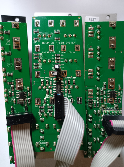

Hier meine drei Doepfer Mixer

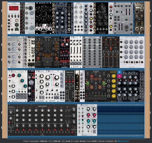

Sodala, in den letzten Wochen/Monaten hab ich mich immer mehr mit VCV-Rack befasst um Signalketten zu erforschen.
Was mit letztendlich dazu bewegt hat, noch einige Module nachzurüsten, die mir für meinen Workflow einfach gefehlt haben.
Was ich jetzt noch gerne hätte, wäre ein Trigger-Delay
-Ladik S-189 oder was vergleichbares
Dann überlege ich noch irgendwas waveshaper-artiges dazu zu nehmen, wie z.B.
-Mutable Instruments Warps-Clone oder
-Befaco Chopping kinky
Welchen würdet ihr hiervon bevorzugen? Bzw. welche Alternative mit ins Rennen schicken?
Und ich hätte gerne noch einen weiteren VCO, im Idealfall verspielt, gerne mit Suboscillator.
- WMD Legion find ich knorke - aber arsch teuer :D
- Behringer Halos (glockig, percussiv) ist ne nette Spielerei, die ich mir vllt. mal anschauen werde sobald verfügbar (ab Herbst)
- Intellijel Designs Dixie II+
Aber ansonsten bin ich jetzt erstmal gut ausgestattet :)

  • #118
Waveshaper: Doepfer A-136 oder A-137-1
Trigger Delay: Doepfer A-162
Weiterer VCO: Doepfer A-110-6
Sub-OSC: Ladik O-410
M.i.a.u.: Deeptech2024

  • #120
Sodala, ich denke, es werden noch diese hier:
Ladik S-189 Trigger delay (weil im Gegensatz zum Doepfer ein Parameter CV steuerbar ist)
Ladik O-410
Nano Modules Nano
Doepfer A-137-1 (mehr per CV steuerbar als beim Joranalogue Fold 6 - der aber auch ziemlich nice ist!)
Danke nochmal für euere Ratschlägt :)
