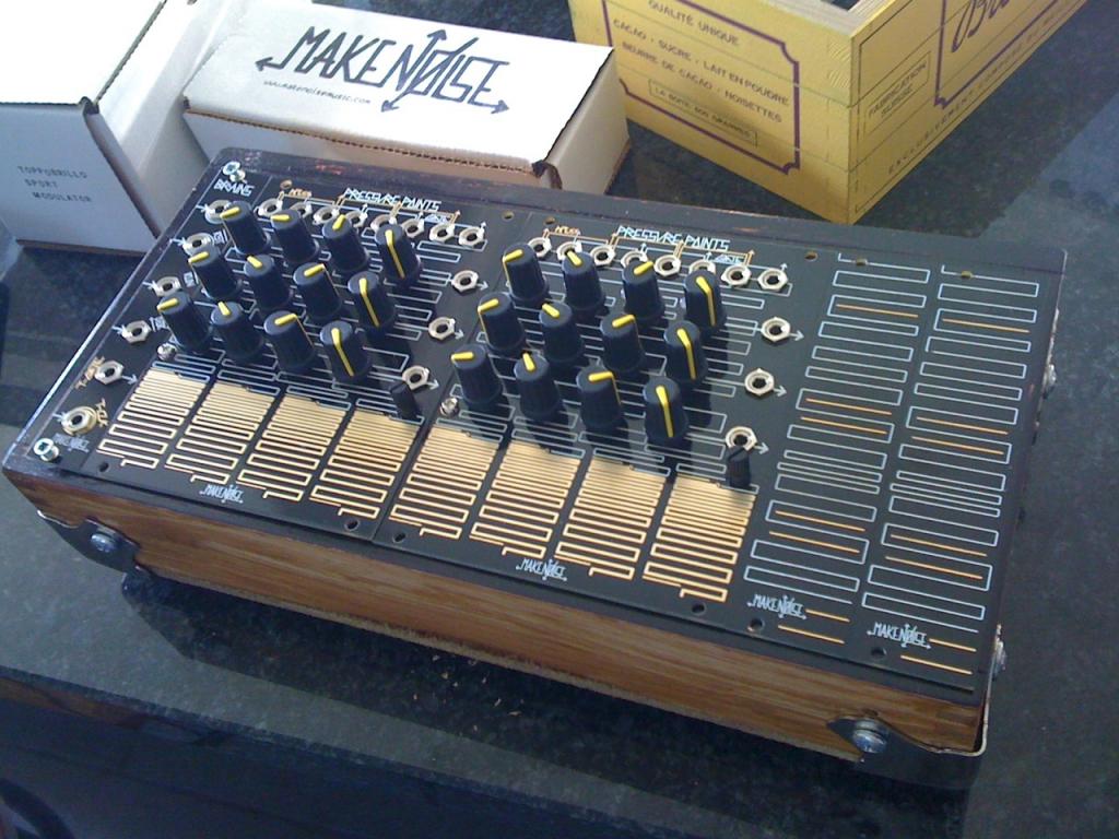

Warte bis Du am nächsten HK meine beiden Bamboo Boats mit jeweils 104 Hp Breite und Stromversorgung von Flight of Harmomy siehst, die ich gerade mit einem Muffwiggler plane, der sie mir dann auch baut. Ein Traum von Südsee in einer elektronischen Welt .... :gay:

james hat mich auf meine anfrage nach seinem flachgehaeuse gerade auf diesen thread bei muff wiggler's aufmerksam gemacht, wo sie u.a. diese gehaeusebauform diskutieren.
@moogulator: da erklaert er auch nochmal, dass die fs4r bei schneiders alt und tief, die neuen dagegen superflach sind...

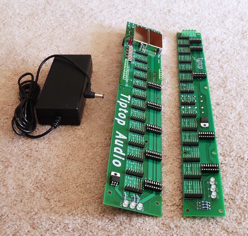

apropo, das diy teil von tip top audio gibt's demnächst auch zu kaufen...

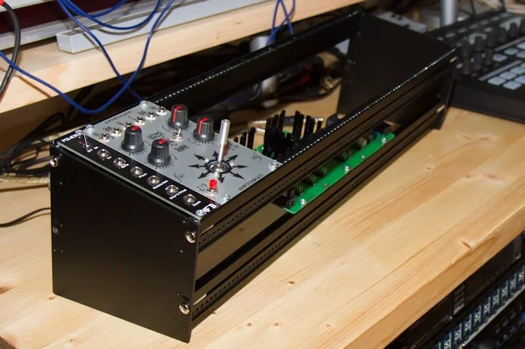

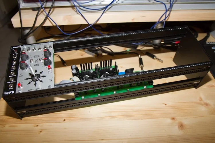

Nach längerer Überlegung habe ich mich jetzt für das Desktop-Frame-Kit von Schneider/MFB entschieden:
* Ob das Gehäuse nun super flach ist oder 10cm hat ist für die Benutzung letztendlich egal.
* Das Schneider/MFB Gehäuse hat vorne 10cm und hinten 13,5cm. Das erlaubt den Einbau von fast allen Modulen und das Netzteil ist bei Bedarf auch noch verschiebbar.
* Man kann die Rackohren abschrauben.
P.S. Da das Gehäuse z.Zt. nicht lieferbar ist, habe ich nach längerer Suche zwei Stück in der Tschechei aufgetrieben. Eines davon würde ich abgeben. Leider musste ich alleine € 25,- an Versand bezahlen, so das ich für einen Frame-Kit fast € 70,- bezahlt habe. Die Frames sind gebraucht, aber in gutem Zustand - nur ein paar kleinere Kratzer.

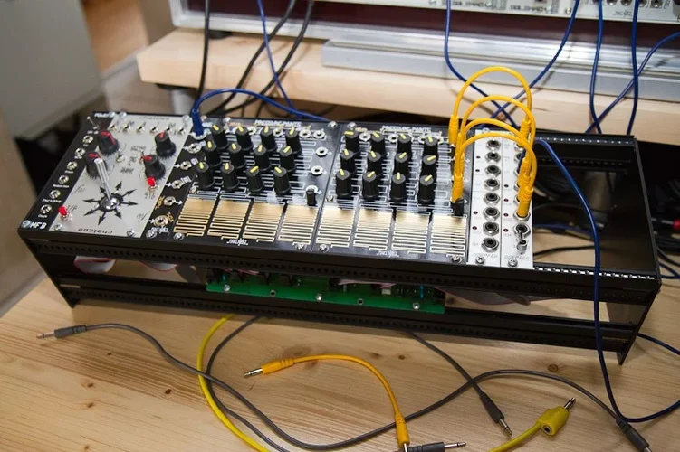

Nachdem ich noch das Brains und die zwei PPs eingebaut habe und ein paar Patches damit gemacht habe, kann ich wirklich sagen, das sich damit richtig gut arbeiten lässt. Bei einem Schreiner lasse ich mir noch zwei Seitenblenden aus Buchenholz anfertigen, damit das Ganze etwas edler aussieht.
Der noch freie Platz soll noch mit einem zweiten Joystick bestückt werden.
