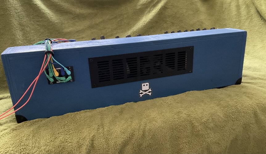

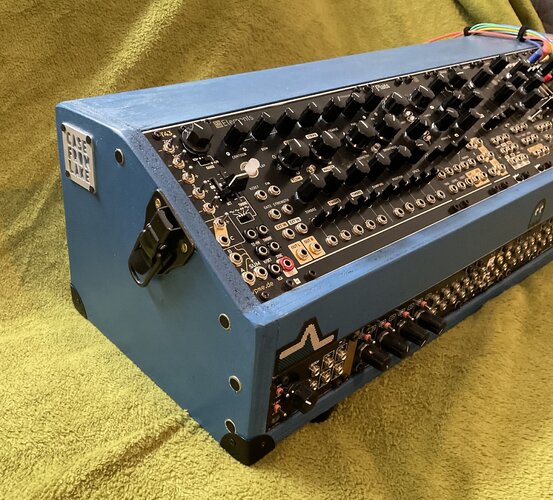

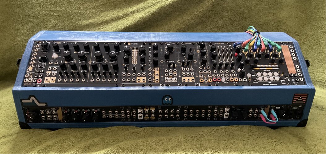

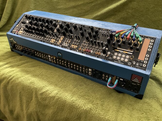

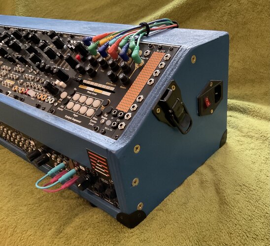

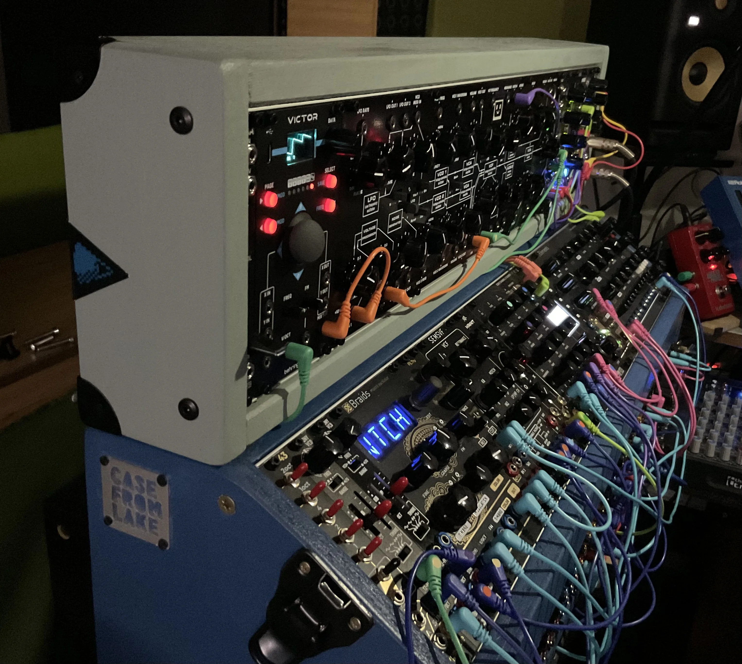

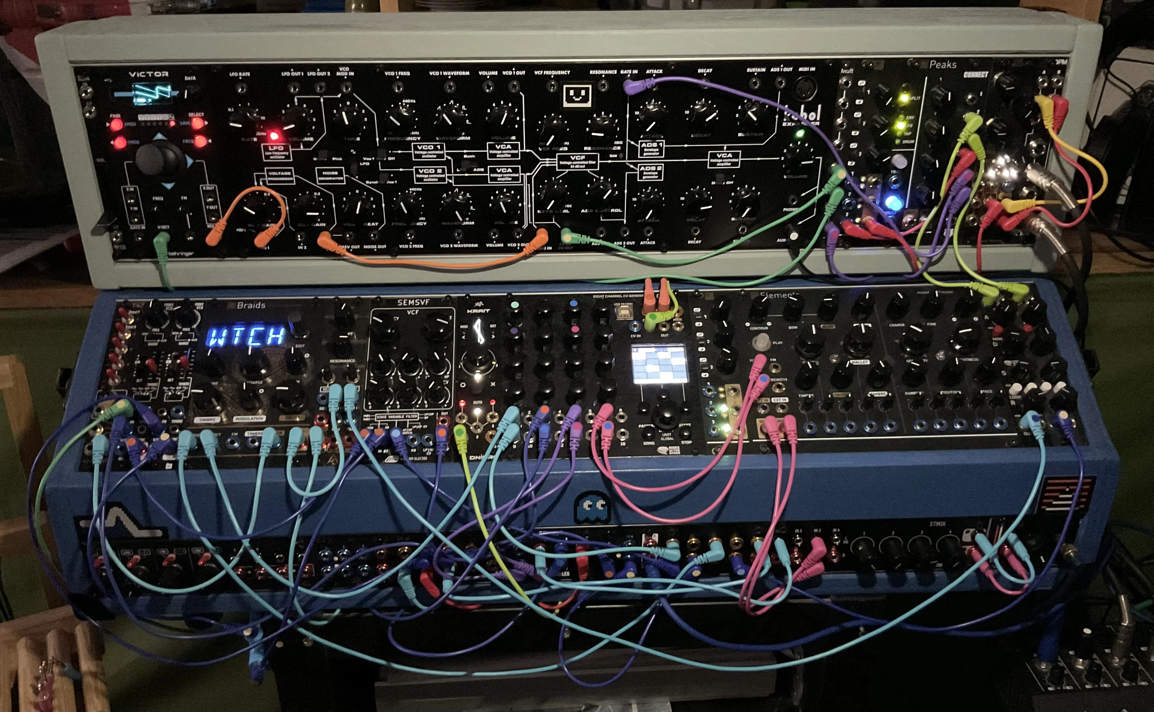

Mein aktuelles case of superpowers. Letztes Jahr im Juli von Alberto/Case of Lake bekommen. 4 Monate Wartezeit. 126HE. 330€
Dufter Typ, offen für alle Arten von Modifikationen/Sonderwünschen. Gleichwohl die Kommunikation der Wünsche nicht ganz einfach war.Mein Ziel war es endlich mal ein System zu haben, wo mir Patchkabel nicht den Spaß verbauen. Nutze deswegen nur Module mit Buchsen unten und die 1HE Reihe „weggewinkelt“ (und das ist hauptsächlich utility Krams, da ist das mit den Kabeln recht egal). Und wo es geht nutze ich gewinkelte Tendrils Kabel. Ich mag modulare Freiheit, aber irgendwann hab ich angefangen den Spaghetti Aspekt wirklich schlimm zu finden.
Ein bischen enttäuscht war ich zu anfangs weil die Trennleiste in der Mitte gerne noch hätte schmaler ausfallen dürfen (und das case damit insgesamt niedriger), der Platz innen ist da. Wäre aber evtl eine zu biegsame Sache geworden. Ich musste eh ein bischen nacharbeiten. Die Leiste mittig innen etwas nach hinten ziehen/fixieren. Klarlack übers Gehäuse.
Beim Sequencer klappte das nicht mit Jacks unten und dann fand ich in den Niederlanden die Lösung: eine Patchbay. 2 Module intern per LAN Kabel verbunden. Dafür musste ich auf der Rückseite nur ein kleines Loch sägen (das andere Modul ist mittig vorne, die 8 outs). Ach, und nen Kühlergrill habe ich mir dann auch noch eingebaut :mrgreen: :gay:
Gutes Case, bischen rustikal/DIY Style. Alberto ist aber auch kein Feinmechaniker. Ich hätte das aber nicht hinbekommen.

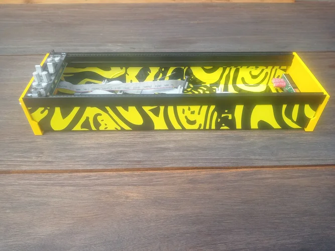

  • #1.115

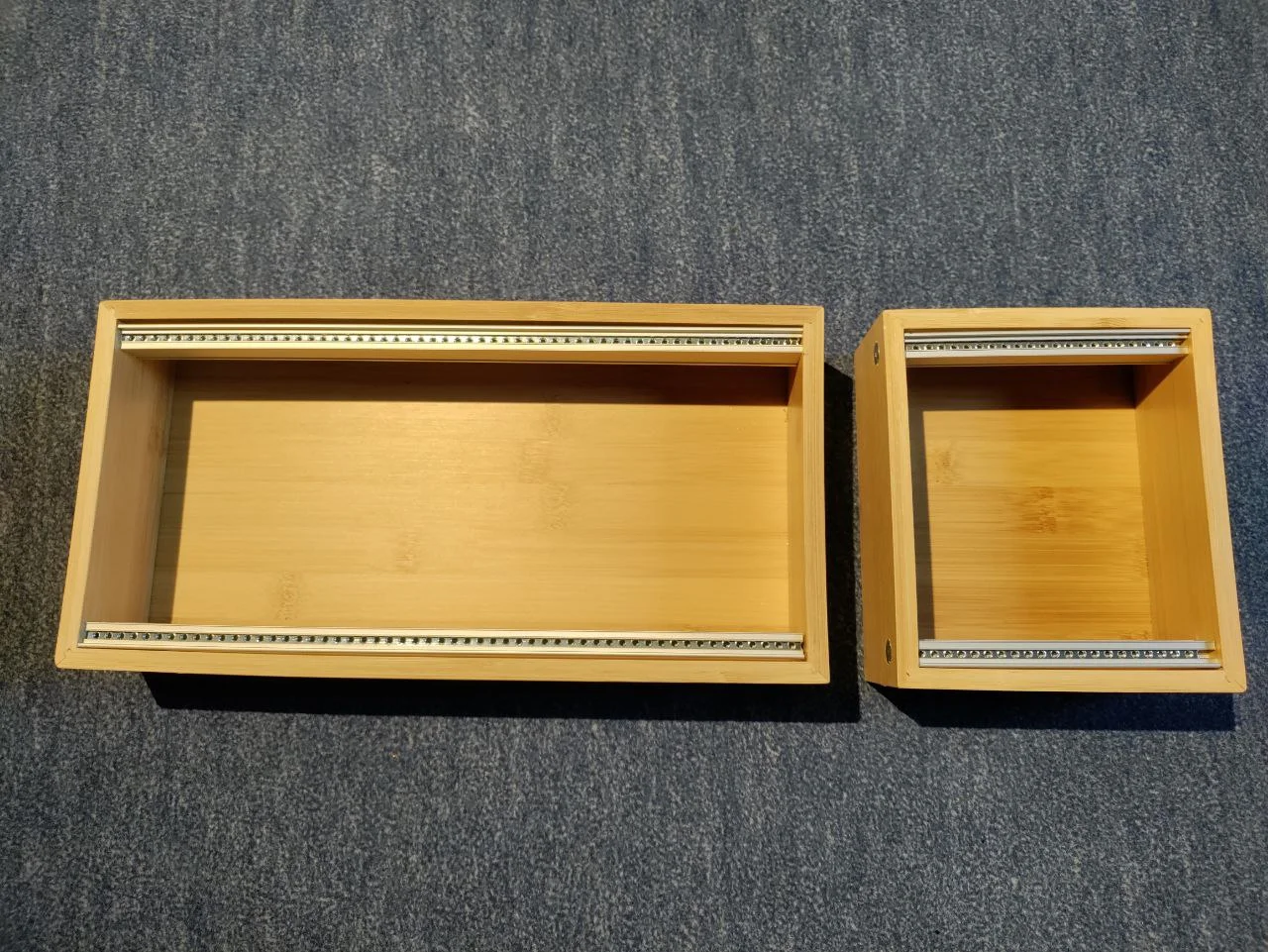

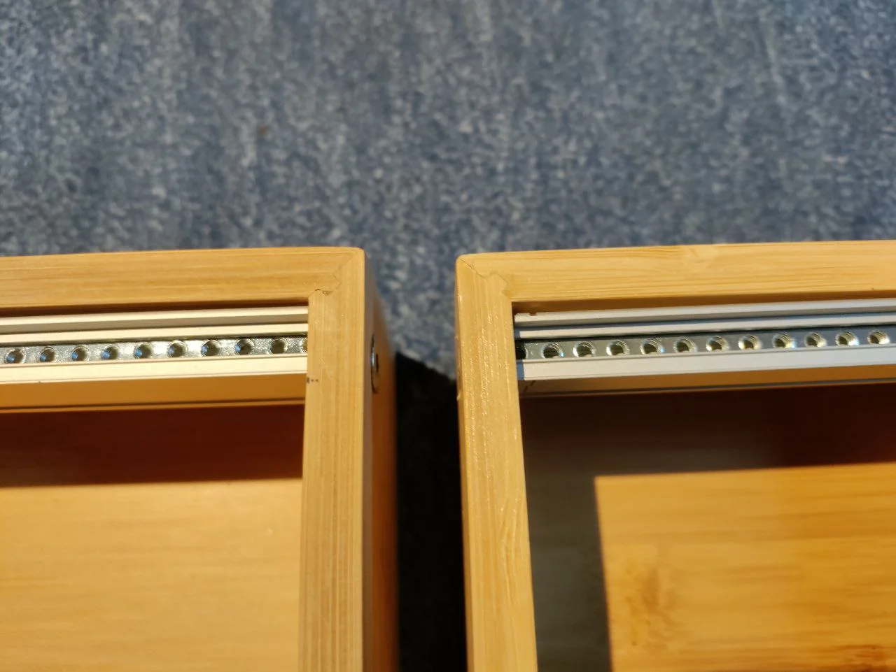

IKEA Hack: TAVELÅN 56HP Case. Saubere Sache, weil EXAKT 3HE (passend für Rails mit Lippe) und 56HP! Die kleinen 22er muss ich noch... Nur ganz so tief sind sie nicht, max. Einbautiefe effektiv nur so um 4,5cm.
Ich hatte etwas Zeit und habe mich jetzt auch mal an den Hack versucht...
Die Eurorack-Rail-Brackets hatte ich zwar nicht verbaut, waren aber beim Setzen der Bohrungen sehr hilfreich:
Die Schrauben hatte ich allerdings noch gegen Senkkopfschrauben M5 x 20 aus dem Baumarkt ausgetauscht:
M.i.a.u.: aljen, RustyChuan, Christoph1972 und 4 andere

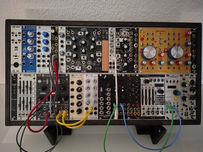

Heute war Basteltag. :D
Ist nicht ganz perfekt geworden, aber ich bin zufrieden. 🤟

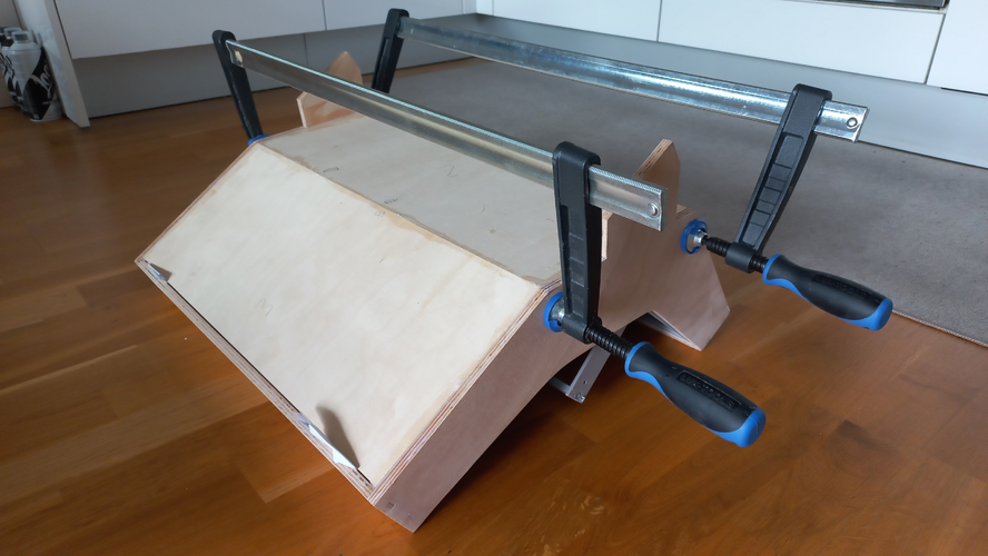

  • #1.122

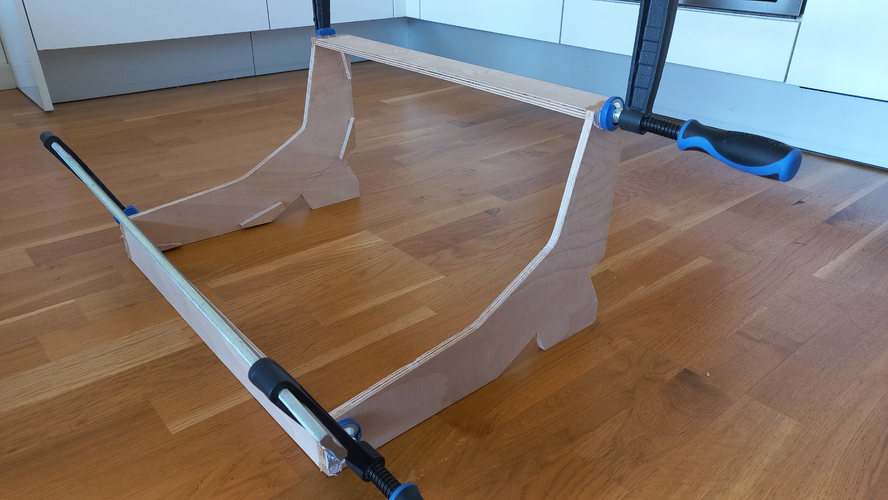

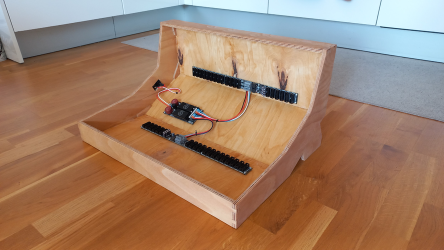

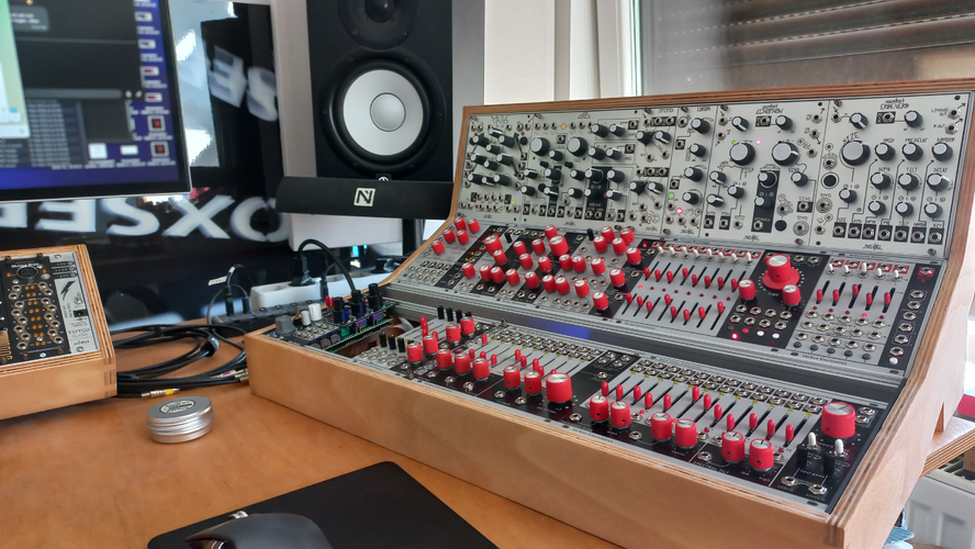

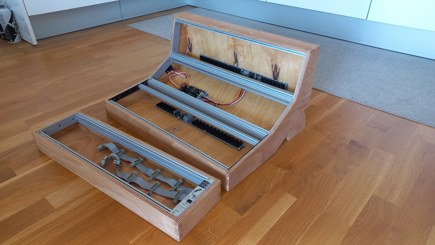

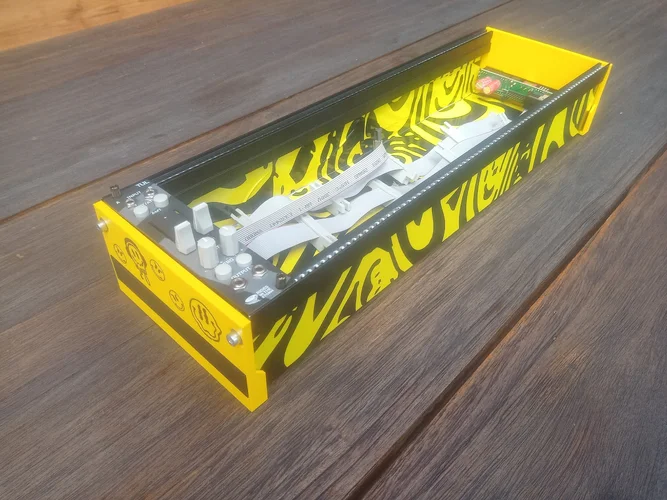

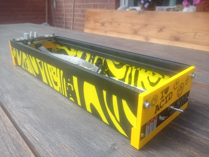

Hab mir in den letzten Wochen ein 10U+3U x 104HP Studio-Case gebastelt. Da das Studio klein ist, hab ich mir ein 'modulares' Kistchen gebaut.
10U passen noch gut auf den Tisch und die anderen 3U kann man bei Bedarf dazustellen.
Nach Rahmenbau und Rückwandeinpassung kam die Strom-Montage (Konstant Lab SeventyPWR-Kit) für stabile Spannungsversorgung mit Schalter. Als Kit easy einbaubar.
Das kleinere 3U-Teil wird mit 'nem Flying-Bus-Board versorgt. Die Rails, Brackets und Strips kommen von Exploding Shed.
Variante flach
Variante hoch
Betriebstest
Hat Spaß gemacht das Ganze, hat aber auch einiges länger gedauert als gedacht. Egal, am Ende bliept und bluppt alles, wie gewollt und die Case-Provisorien können endlich entsorgt werden.

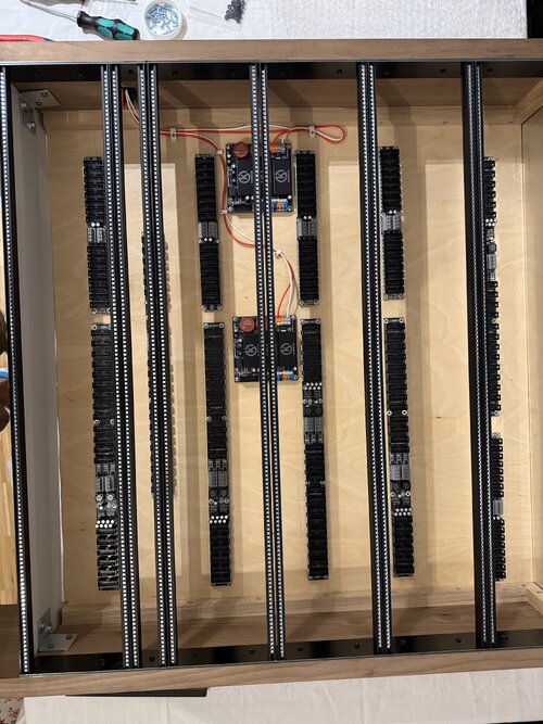

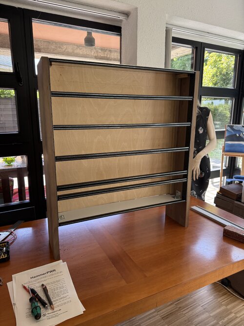

  • #1.125

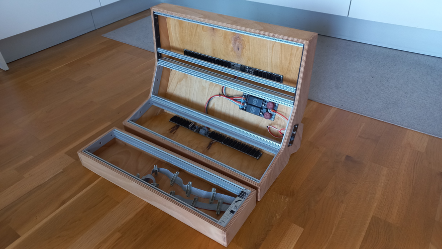

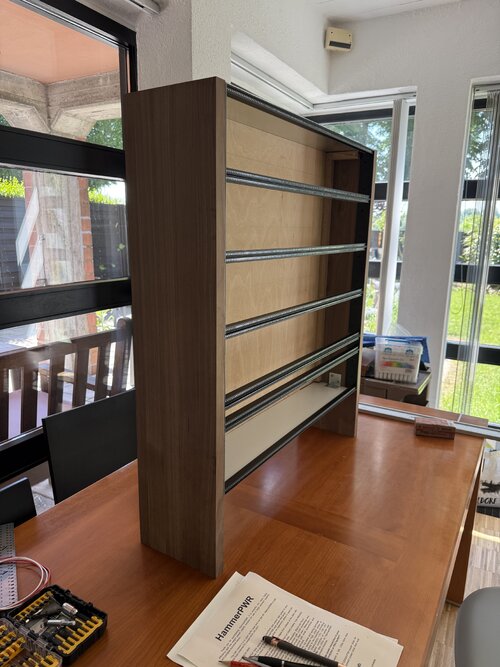

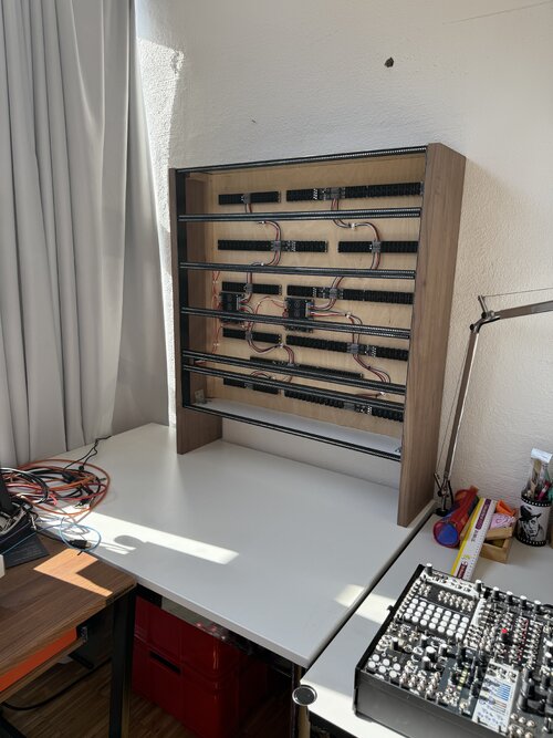

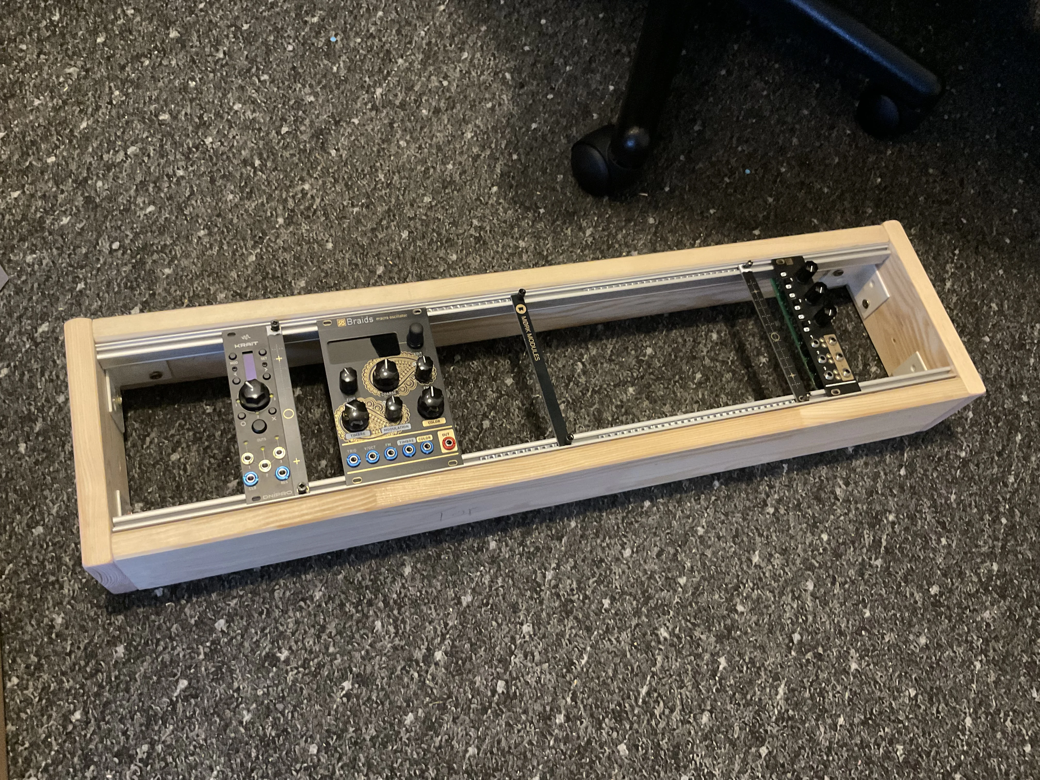

Nach langem hin und her hatte ich mich entschlossen ein eigenes Case bzw. Rack zu bauen.
Ich habe ein kleines Technocase und wollte ein zweites für (wie meine Familie es nennt...) "Kling-Klong"-Musik ;-))
Da ich nur Heim-Hobbymusiker bin brauche ich keine portable Lösung. Zusätzlich sollte alles "einfach" in der Konstruktion sein um meine handwerklichen Fähigkeiten nicht zu überfordern.
Daher habe ich eine Grundkonstruktion mit zwei massiven Holzaussenwänden gewählt. Holzleisten innen montiert dienen als Aufnahme der Hinterwand und für oben. Unten ist (erst im Verlauf des "Projektes" entschieden) Freiraum, da ich ein kleines Controllskiff habe. Eine Metallplatte aus Alu dient als Boden (mit Winkeln befestigt). Das Controllskiff kann ich bei nicht-Nutzung in die Öffnung schieben kann. Auf meiner begrenzten Fläche ist dann Platz für mein Technocase (anderes Thema).
Die Rails sind mit Brackets und Gewindestreifen eingebaut. Die Idee, dass ich millimetergenau zwei gegenüberliegende Löcher für die Rails bohren soll, damit alles schön gerade ist, fand ich absurd :)) Auch hat man dann aussen sichtbar die Schrauben - nicht schön.
Für die Stromversorgung habe ich zwei Hammer-PWR von Konstant Lab eingebaut. Ich hatte Gutes über diese Lösung gehört. Ausserdem wollte ich keine 240V in dem Case haben.
Alles in allem ging das ganze super schnell, da einfach geplant. Vor allem keine Verwindung, was bei Nutzung der Brackets auch relativ einfach ist. Für ein Heimprojekt aus meiner Sicht auf jeden Fall empfehlenswert.
Die HammerPWR sind super, heisst: man hört nix...kein Rauschen oä. Habe in der Zwischenzeit mehrfach Module umgebaut, analog mit digital an einem Board in wilder Mischung. Alles egal, man hört nix.
Falls jemand Interesse an den Bezugsquellen hat gerne Nachfragen. Ich weiß nicht, ob das öffentliche posten den Forumsregeln widerspricht.
Allen noch einen sonnigen Tag!

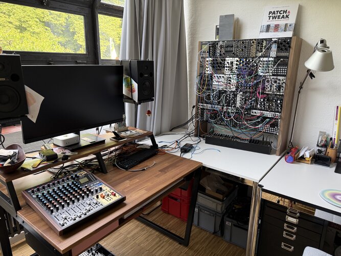

  • #1.127

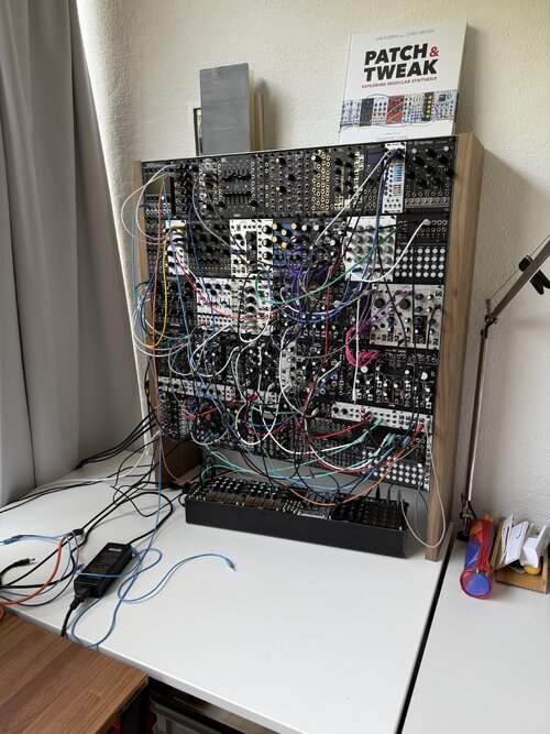

So siehts dann bevölkert aus. Meine Musik-Ecke!

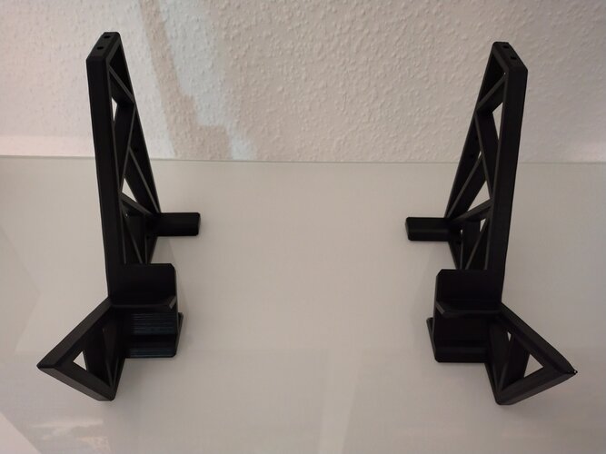

  • #1.129
Mein erstes Case war ebenfalls von Alberto (Case from Lake). Sehr angenehme Kommunikation mit ihm. Nachdem mein 3D - Drucker nun fast 1,5 Tage in Dauerbetrieb war, hab ich nun Jahre später einen passenden Case Stand für das alte Schätzchen.

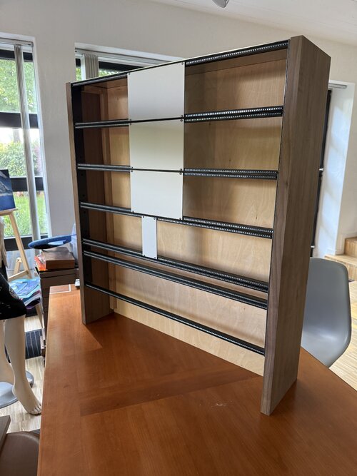

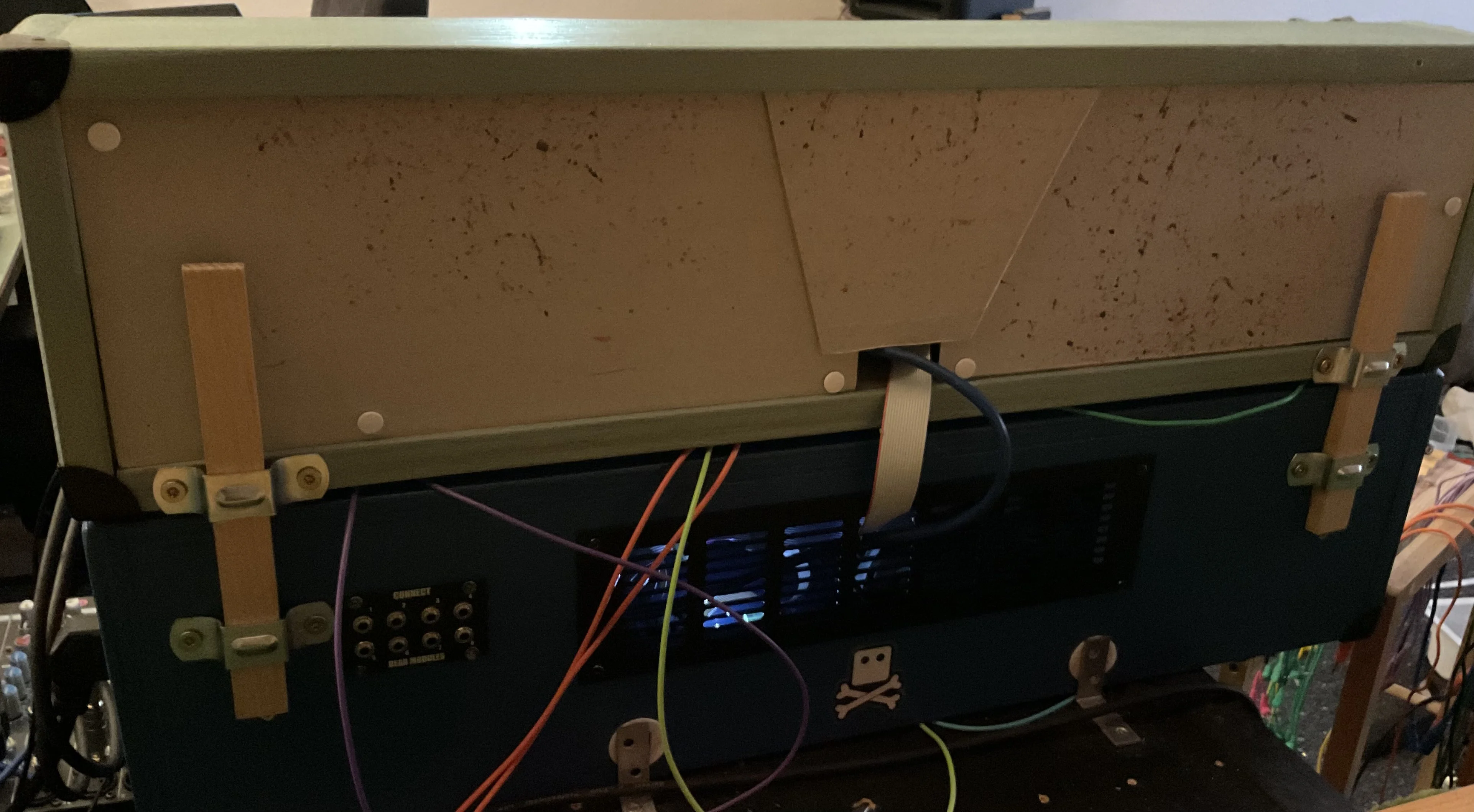

  • #1.133
Okee, zweite Etage fertig. Farbe kommt auf den Bildern nicht rüber, ist so leichtes grüngrau. Pastellig fast. War ein Schuß ins blaue, gefällt mir sehr gut. Rückseite ist deutlich improvisierter, bleibt aber erstmal so. Die beiden Leisten werden eingeschoben, Schrauben etwas angezogen und es wackelt nichts mehr. Selber machen klingt eindeutig wärmer.
