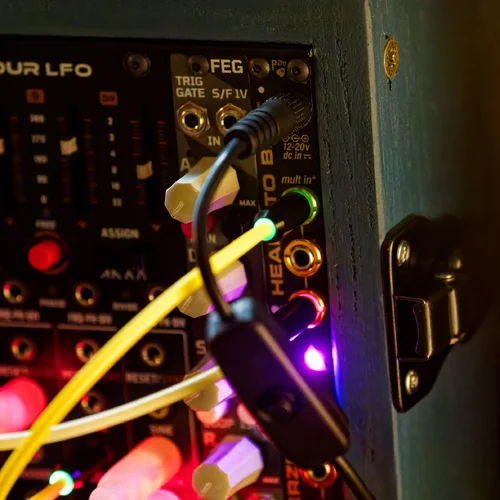

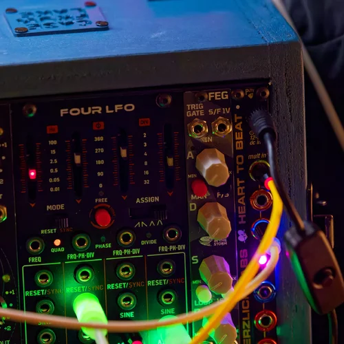

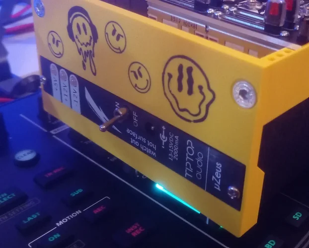

P.S. Am Ende habe ich mir mit einem 2-HP-Power von Endorphin.es beholfen. Mag etwas überdimensioniert sein für das, was derzeit im Gehäuse werkelt, andererseits nimmt nur eben 2 HP weg und kommt mit jeder Wandwarze klar, die entsprechende Parameter liefert. Außerdem hat es ein Multiple. Kann man nicht meckern.
P.S.: illustrativ.
Nachteil: 2 TE weg, gerade bei einem ohnehin so kleinen (30TE) Gehäuse. Bei den Modulen oder dem Modul, das irgendwann da ggf. rein soll, halb so wild. Letzeres ist eh' 28 TE. Passt.
Vorteil: kein Bohren/kein Schrauben in dem/am Gehäuse nötig.
Und natürlich der Multiplyer obendrauf – passiv hin oder her – davon hat man wohl nie zu viele.
P.P.S. Yes, it is blue.

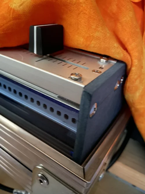

hey dj,schön das es dir gefällt .Hab damals in einer Firma gearbeitet die edelstahlBleche verarbeitet hat ...Da war das kein großer Akt.am Ende brauchste nur 4 rails eine blech wanne 400x180mm mit 2 rechtwinkligen abkantungen a 50mm.
die Größe entspricht dann dem palette 62
case von intellijel, echt genial für unterwegs .
Kann man auch online bekommen. Bei Edelstahl muss dann nur wegen dem bohren schauen, geht nicht ganz so gut wie Holz oder Alu. :) Alu mit Folierung könnte auch was Schönes werden. Aber Edelstahl ist Edelstahl, sehr fein.
Habe mal gesucht. Man kann Blechwannen (Stahl und Alu) online kaufen. Tolleranz 2mm. Finde ich besser als ein Holzcase, ist dann aber natürlich ein ziemlicher Klopper.

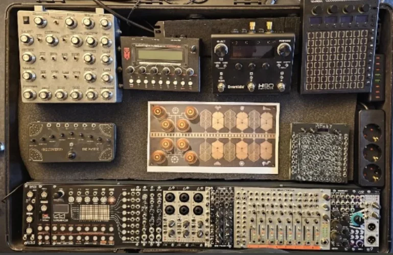

Ich plane grad ein 144HP, 16U case. Rails, Brackets sind schon da, KonstantLab Hammer PSUs kommen Montag.
Zeit das Drumherum zu planen.

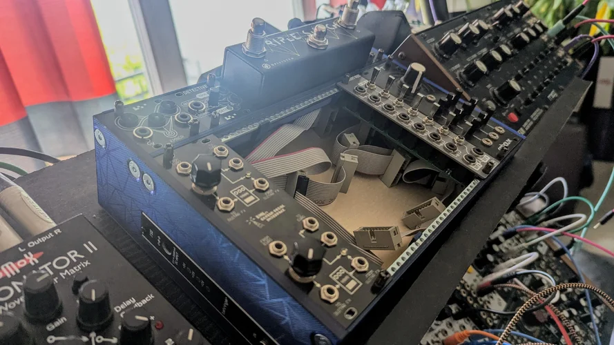

Dank dem Tip von @Christoph1972 (siehe post), habe ich mir neulich ein kleines 4U Case machen lassen. Geplant ist daraus ein mini FX Rack, bzw einfach ein flexibles und vor allem portables Kit zu machen. Der Kontakt ist wirklich super nett und echt hilfsbereit. Es gab zwar ein kleines Problem mit dem 1U Bereich, da die Halterungen der Schiene relativ eng anlagen und somit die Platinen der Module nicht genug Platz hatten. Das konnte ich aber mit sehr vorsichtigem feilen an der Halterung, tatsächlich noch lösen. Qualität ist top, sieht toll aus und die Idee 4HP Module an den Seiten verwenden zu können, finde ich auch gelungen. Jetzt muss ich nur noch eine gute Lösung finden, um den (Flachband-) Kabelsalat der in den Griff zu bekommen :)

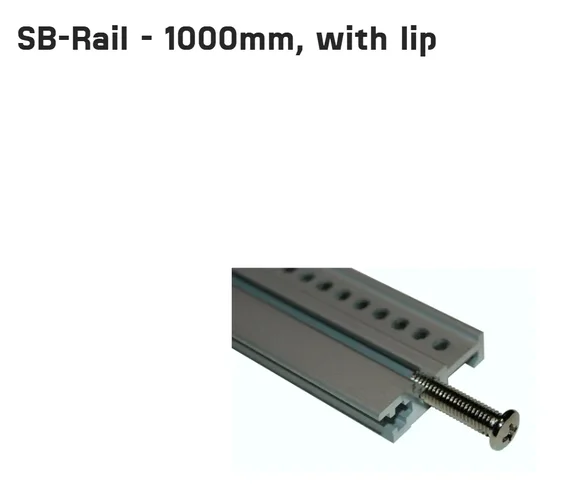

Sehr coole Sache. Ich starte gerade in den Urlaub und beschäftige mich aktuell mit der Thematik kleines Eurorack Case. Hast du zufällig einen Link zu den Rails mit Lippe?
Du meinst vermutlich so etwas hier🤔?

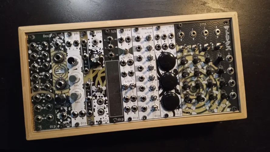

M.i.a.u.: dcp
Das ist ja ein geiler Hack! Wo bekommt man solche Rails günstig als Meterware?

Als Meterware gibt es die Rails relativ günstig bei direkt bei Gie-Tec:
Gewindestreifen haben sie auch.
