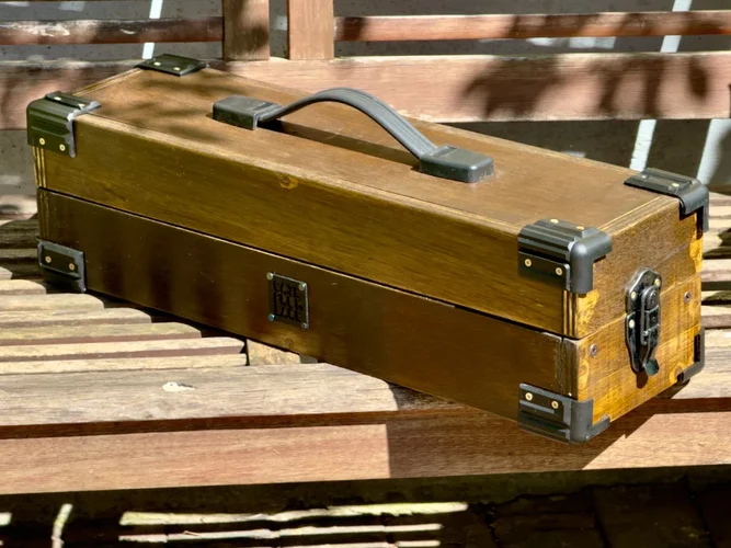

Liebe Gemeinde, Hier mal zwei bilder von meinem neuen diy techno minicase. Wenns gefällt würde ich mich über einen 👍sehr freuen. Frohe Ostern euch allen ✌️

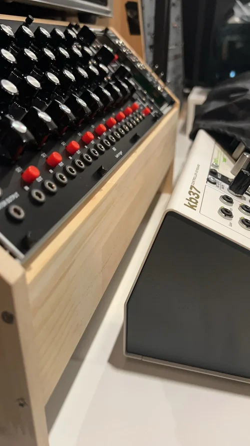

hab ich mir 3 abgewandelte 84hp Cases aus Holz gebaut. Leicht erhöht werden die Gehäuse hinter Matriarch und KB37 positioniert. “Unten” hab ich etwas Freiraum gelassen, damit Strom, Midi und Audiokabel verschwinden können.

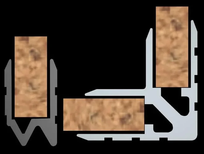

Ahoi
Bin dabei einen transportierbaren Case zu zeichnen, eigentlich sogar schon ziemlich lange, in unterschiedlichsten Versionen.
Vor kurzem dann bei Thoman über das ganze Aluminuim Geraffel gestolpert. Ursprünglich wollte ich mir den ganzen Aufwand mit dem alu sparen. Auf Professionellen look kann ich verzichten.
Bin jetzt aber zu der Erkenntis gelangt das der alu kram nicht nur Profi Look und Stabilität bringt, sondern auch den Zusammenbau erleichtern wird. Also doch Lieber mit Alukanten, und Schließprofile. Eine Werkstatt mit endsprechenden Werkzeugen stünde zur verfügung.
Bin etwas stutzig geworden weil die Aluprofile eine Öffnung von 9,5mm haben - im Baumarkt bekomme ich aber nur 8mm starkes Material (6mm/8mm/10mm etc). Sieht nicht aus als wenn das so gedacht ist - was mache ich den da ?
  • #1.030
Das ist für laminiertes Schichtholz oder entsprechende Kunsstoffe gedacht

  • #1.031
Wo bekommt man solches Material den her ? Im Baumarkt wird es nicht angeboten
edit : ah, googel hilft - zumindest finde schnell ich 9mm stärke. - okay- ich suche mal weiter. Danke
  • #1.032
Bei Adam Hall im finde ich Holzplatten zu 6,8mm und Hohlkammerplatten zu 9,4mm:
Das ist allerdings ein reiner B2B Shop, also an gewerbliche Kunden. Ich nehme an, das Material kann man irgendwo auch als Endkunde kaufen.
In einer Kundenbwertung bei Thomann schreibt einer, dass er einfach 8mm Sperrholz genommen hätte.

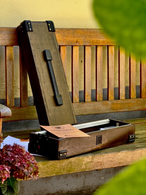

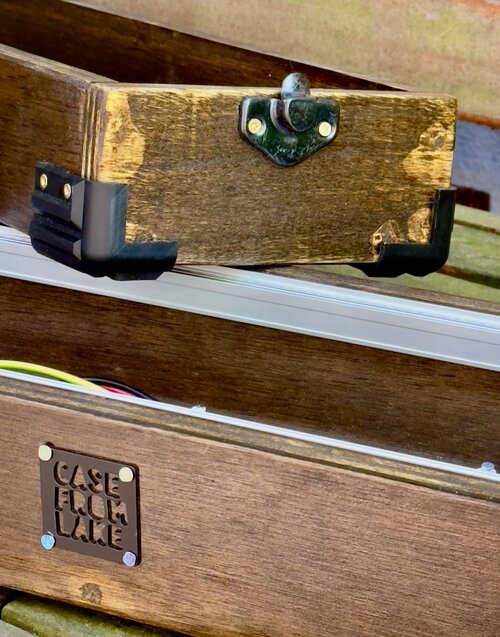

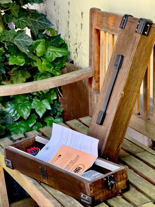

  • #1.037
Kukssu… Alberto spioniert wieder hat geliefert. :)
Nach der langen Bespoke-Phase und der noch längeren Wartezeit ist es schon eine Freude, etwas so schön-dezent nach Holz, Öl und Arbeit Dufterndes, nach Handwerk Aussehendes, in der Hand zu halten. Mit allen Ecken und Kanten.
Ok. Der Netzteil ist klobig. Bei der maximalen Tiefe der Module haben wir beide, Alberto und ich, die Tatsache übersehen, dass meist noch Stecker dazu kommen.
Aber was soll's. Das gefühl, 230V AC direkt unter den Fingern zu haben, ist sowieso etwas merkwürdig. Vermutlich werde ich nun doch auf externes Netzteil und intern sichere Spannung umsteigen. Der Backstein von Meanwell ist halt klobig. Mal schauen, wie ich es bewerkstellige.
Cool und mit Seele ist das auf jeden Fall. Ob ich bei evtl. nächstem Gehäuse dabei bleibe – oder eher die "industrielle" Lösung bevorzuge… kann ich noch nicht sagen.
Mein erstes "erwachsenes" Gehäuse (Erica Synths Traveller) hatte jedenfalls solche Überraschungen nicht parat. Das obwohl ich beim Kauf des Erica-Cases noch viel unerfahrener war als ich es nun bin.
Auf jeden Fall besitze ich nun etwas, was es so garantiert nur ein einziges Mal auf dem Planeten gibt. Nicht zum ersten Mal. Aber was heißt das schon.

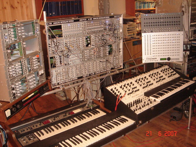

sieht gut aus. Es sollte nur nicht feucht werden. Nässe und Elektrik verträgt sich nicht gut, das Holz quillt...
Für Studioracks sieht Holz sehr gut aus, für den Transport sollten diese aber in gute FC verpackt werden. Oder gleich Tolex.

Ein Four Voice, wow, das sieht man auch nicht alle Tage.
Ich hoffe du hast den noch.
  • #1.045
Sicher, solche "Kunstschätze" gibt man nur selten wieder her.
Wie auch den da:

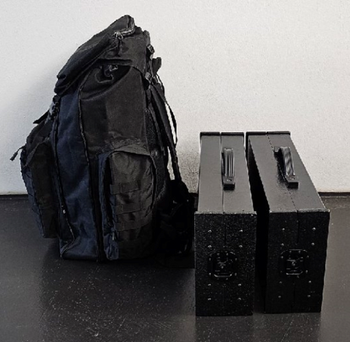

  • #1.050
ich habe hiervon zwei und bin sehr zufrieden
mit Rucksack und zwei cases könnte man auch
mit der U-Bahn anreisen.
