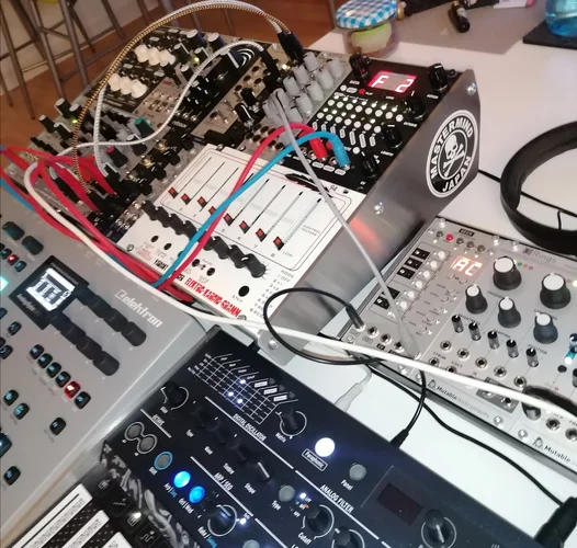

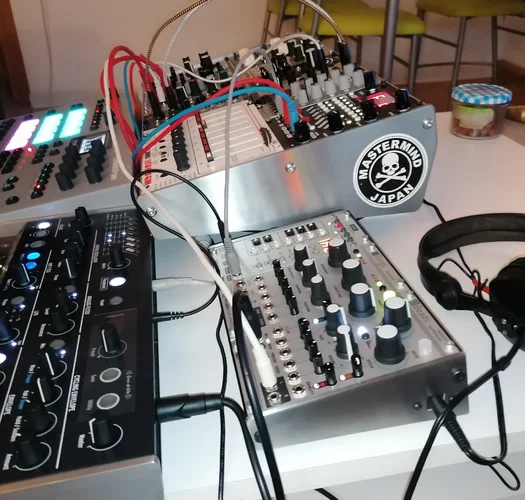

eowave mini case + 2 selbsgefertigte edelstahlseitenteile +6std. arbeit. vorher ein leichtes wackeliges etwas in backsteinform,mit plasikseitenteilen. jetzt minibedienkonsole. die seitenteile sind aus Edelstahl somit hat sich gewicht verdoppelt.in echt sieht das nochmal eine ganze ecke cooler aus. die tage bekomm ich noch einen plaits zurück den ich jemandem geborgt hatte, laut berechnung sollte der genau reinpassen. werd die schrauben für die seitenteile noch gegen sowas hier tauschen.
kann euch dann gerne ein bild machen wenns ferig ist.

Ah, ich dachte doch, dass sieht irgendwie wie das kleine Eowave Skiff aus. Aber sehr cool so als Pultgehäuse!

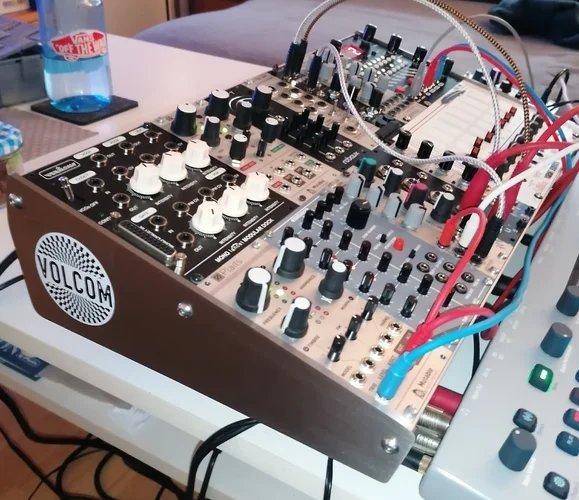

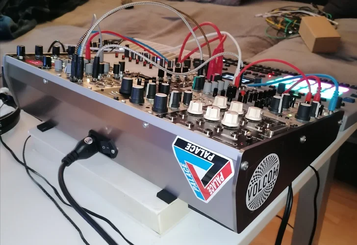

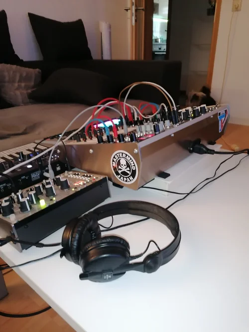

mein erstes "großes" diy case ist nun fertig... finds echt gelungen... was meint ihr?

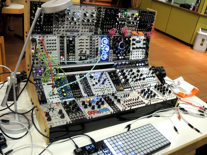

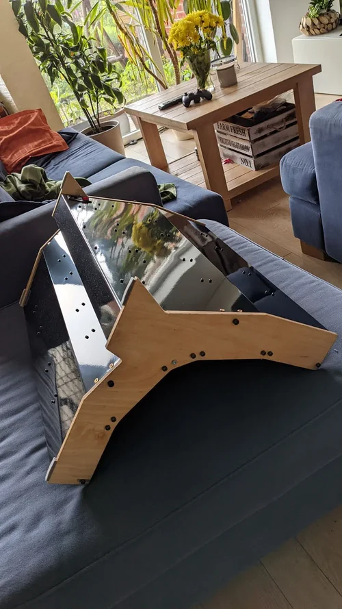

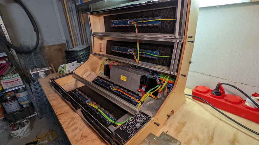

Hallo,
hier sind die kompletten Maßzeichnungen für die Aluwanne und Holzwangen meines 13U-DIY-Euroracks von der HappyKnobbing2022. Ich bin seit 2 Wochen SEHR glücklich damit. Hab zwei Doepfer PSU3s und 4 ACL Eve 1-Busboards eingebaut. Hier nochmal das Bild .
Wer direkt Folgeaufträge bei den entsprechenen zwei Firmen (Blelch und Holz) bestellen will, kann mich ansprechen für die Kundennummer/Bestellnummern auf den Rechnungen um's exakt so nachzubestellen, ohne in den Online-CADs alles neu eingeben zu müssen. Das hat für einen Kumpel schonmal prima funktioniert. Das ist mein 3tes Case bei diesen Firmen, hat immer super funktioniert!
Super schön auch, das es bei ModularsynthLab auch schwarze Gietec-Schienen für die passende Front und Obere Seite gab. Die mittleren Schienen sind grau. :)
Ein wenig trauere ich meinen alten Errorinstruments-Powerstrip-Busboards nach, die hatten 30(!) Header, im Vergleich zu den 20 der ACL-Eve Busboards. Leider ausverkauft.
Hier das Projekt aus meiner Dropbox:
https://www.dropbox.com/s/3lc1tag5zo7uhmu/Eurorack-13U-Case-Holzwangen-und-Aluwanne.zip?dl=0
liebe Grüße,
Stephan

Hallo,
Sehr schön! Diese ACL-Busboards interessieren mich sehr, da ich ein paar "laute" Module habe und gerne gewusst hätte, ob die damit "leiser" werden.
  • #1.002
Kann ich dir leider nicht beantworten. Hatte vorher die ErrorInstruments Busboards DIE AUCH extra dicke Leiter haben, also zu ähnlich für einen Vergleich. Ich habe zuwenig Ahnung und wollte eine weitere Mögliche Fehlerquelle einfach ausgeschlossen wissen. Vielleicht ist die dickere Schicht ja auch nur Snake-Oil. Aber wenn wir ständig 200-400 Euro für ein einziges Modul ausgeben, immer und immer wieder ... da erscheint es, uhm, "schwach" beim Busboard zu sparen. Die Geldausgabe tut einmal kurz weh.
Wenn Du in der Leverkusener Gegend bist, komm auf einen Jam vorbei und teste Deine entsprechenden Module mal hier zum Vergleich! Wenn ich es aber richtig verstanden habe, ist die Art der 0V-Verkabelung viel entscheidender. Aber jetzt besser keinen Glaubenskrieg in diesem Thread anfangen.

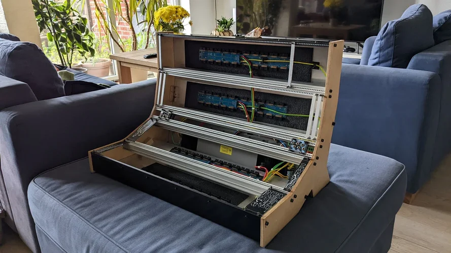

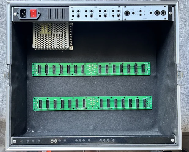

Frisch eingetroffen, jetzt muss ich die Tage den Lötkolben anwerfen und alles verkabeln sowie die PCBs fertig löten.
China DIY Tourcase mit 7U x 84hp sowie weitere Funktionen in den beiden schwarzen Leisten
- Oben: Quad VCA sowie Output Module (Maasijam PCBs von Github)
- unten: 3x Buffered Mults und 4 Outputs fuer Noise - PCB noch im Design
Power kommt vom Meanwell RT65B, verteilt auf zwei DIY Busboards
Update folgt, wenn alles fertig ist
ich bin von Flying busboards zu eve-1 ungestiegen und der Unterschied war krass, ich würde meine Module allerdings als relativ wenig rauschanfällig bezeichnen. Ich hab nen Kumpel der hat das gleiche gemacht mit einer Menge niedrigpreisiger Delaymodule und da hat es auch einiges gebracht, es rauscht aber immernoch, also die Busboards sind nicht magisch.

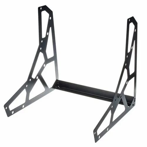

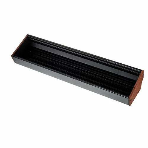

suche eine Möglichkeit 2 Moog Eurorack Cases übereinander zu stapeln . Gibt es Alternativen zu den 90 Euro Metallhaltern ?
