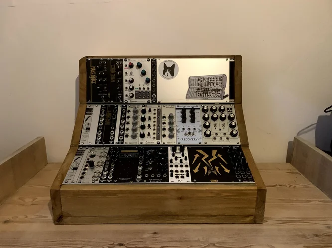

Dazu habe ich mir dieses 168er Case gebaut. (Das ist quasi die Vorstufe vom aktuellen Design). Die Stromversorgung läuft über ein Schaltnetzteil. Das Busboard hatte ich ursprünglich selber gelötet. Das läuft auch, habe es aber durch ein Nano Modules Busboard ersetzt wo von vorne herein die -12V LED defekt war. Aber gut.
Gegen Berührung der 230V Leitung habe ich noch ein Brett über die gesamte Länge darüber gesetzt auf dem dann nur das Busboard sitzt. So kann nichts passieren. Sollte es zu warm im Zwischenraum werden, kommen hinten noch löcher rein. Dadurch habe ich eine Einbautiefe von ca. 15cm was so ziemlich alle Module abdecken sollte.
Momentan steckt nur ein Behringer Neutron als Basis drinnen. Jetzt möchte ich mir nach und nach selber Module bauen oder zulegen. Mal sehen was das gibt.
EDIT: Ein Bild vom finales Case und dem Homestudio in Vorbereitung.. Da kommen jetzt noch selbstgebaute 19" Cases links und rechts hind und und und... Das WE wird arbeitsreich....

Ich empfehle immer alle offenen 230-Volt Leitungen und Verbinder/Stecker zusätzlich auch noch mit Schrumpfschlauch abzusichern.
Desweiteren befürchte ich, dass das Case so schlecht bedienbar ist. Es liegt direkt auf dem Tisch auf, müsste m.M. jedoch 5-10cm erhöht auf dem Tisch sitzen. Wenn Du es in Betrieb nimmst wirst Du sicherlich schnell merken, was ich meine.
Die 230V Leitungen sind gar nicht mehr da. Also man kann sie nicht mehr berühren. Das ist unmöglich. Siehe zweites Bild, da ist das Netzteil nicht mehr zu sehen. Die Isolierungen habe ich ansonsten soweit ordentlich im Netzteil drinnrn gehabt.
Mit der Höhe, da hast du absolut recht! Das ist ein Kompromiss gewesen weil ich das Teil gerne auf dem Schreibtisch haben wollte also musste es unter die Displays. Meine 4fach Wandhalterung konnte die Displays aber nicht höher anordnen also musste ich es gerade machen, damit die unteren darauf stehen können... Aber tatsächlich steht noch im Raum, eher den Mixer dorthin zu stellen und das Eurorack auf den anderen Tisch zu stellen auf dem dann auch ein Teil der anderen Synths steht....

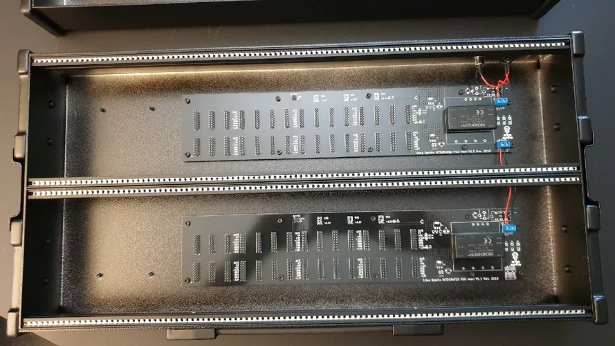

Die 60 Steckplätze beim erica case sind schon beeindruckend
vermutlich wegen der pico Option.
Stromversorgung ist beim Intellijel besser aber beim
erica noch sehr ok - ist mehr als die doepfer PSU3
(habe ich im hauptcase auch je eins für 100 TE.

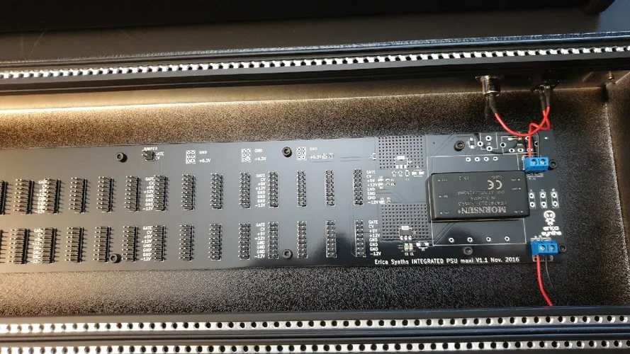

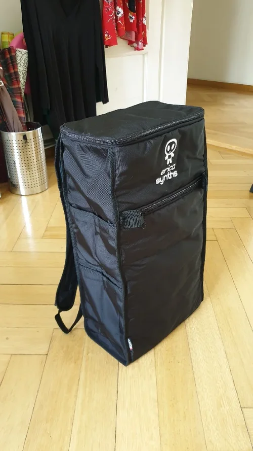

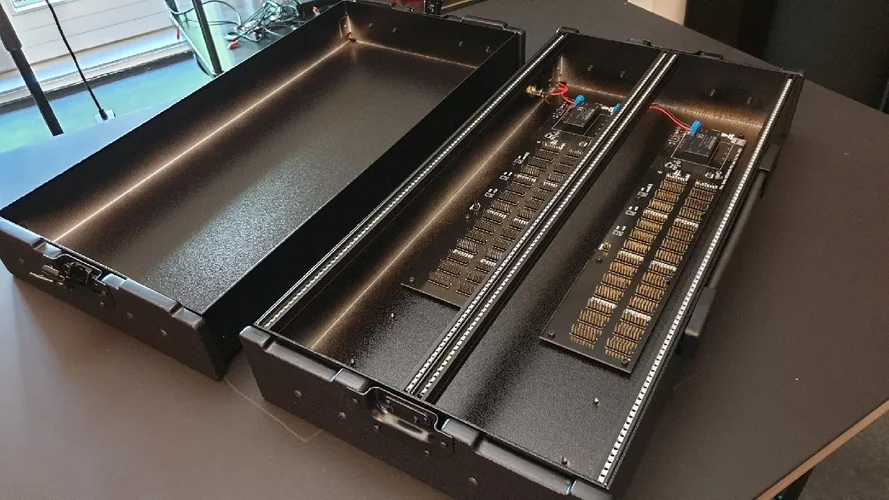

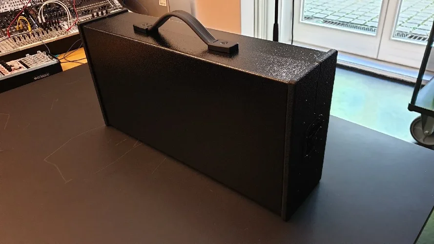

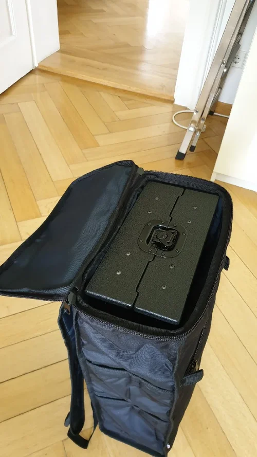

ok - erica hat gewonnen, hier Fotos von
meinem neuen Travel Case.

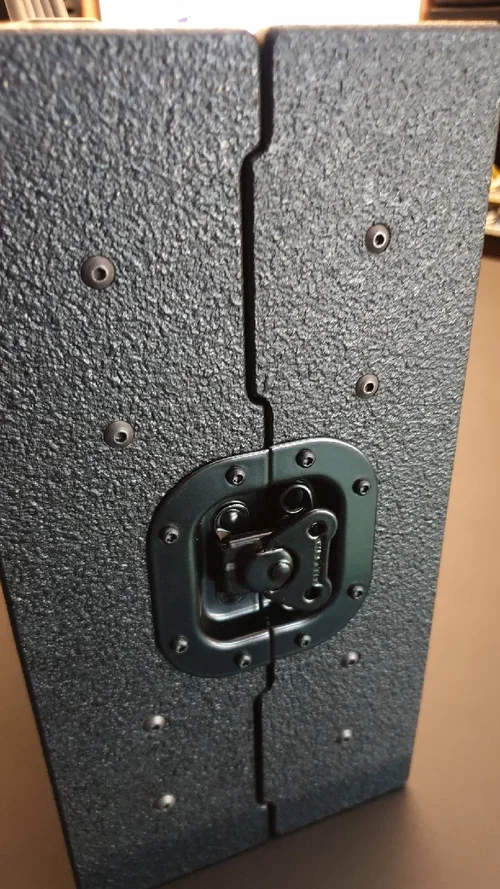

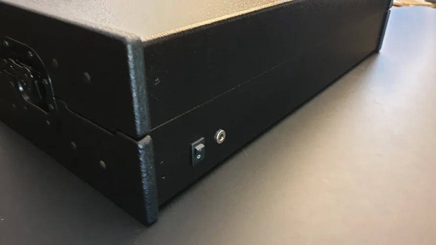

Case macht einen sehr soliden Eindruck.
Blech ist stabil und fühlt sich gut an.
Keine spitzen Kanten, versenkte Schlösser.
Geht gut ins Backpack, habe noch Laptop,
Netzteil, Patchkabel, case Stand
mit rein bekommen.
daher empfehlenswert - mit Modulen

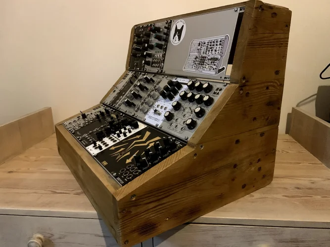

meine beiden Skiffs waren voll, daher habe ich in meiner Restholzecke gewühlt und aus ein paar Palettenresten ein kleines Case gebaut. Stromversorgung kommt dann auch, wenn ich wieder flüssig bin, solange arbeite ich mit dem Flying Bus von TipTop.IMG_1903.jpgIMG_1904.jpg
