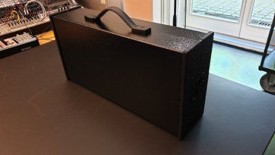

Guten Morgen :) Das ist mein erster Post hier. Daher stelle ich mich mal kurz vor. Ich heiße Pascal, 39 und komme aus Gelsenkirchen. Elektronische Musik mache ich schon lange. Damals viel mit Hardware, dann seit 2010 hauptsächlich mit Software (Reason und Ableton). Seit kurzem sammelt sich aber wieder Hardware an. Zudem möchte ich etwas in die Modularwelt eintauchen.

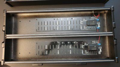

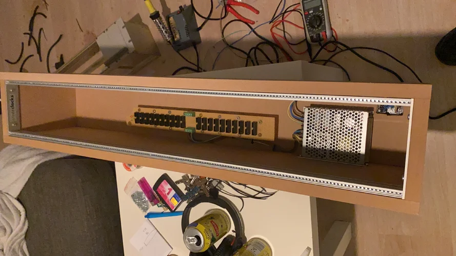

Dazu habe ich mir dieses 168er Case gebaut. (Das ist quasi die Vorstufe vom aktuellen Design). Die Stromversorgung läuft über ein Schaltnetzteil. Das Busboard hatte ich ursprünglich selber gelötet. Das läuft auch, habe es aber durch ein Nano Modules Busboard ersetzt wo von vorne herein die -12V LED defekt war. Aber gut.
Gegen Berührung der 230V Leitung habe ich noch ein Brett über die gesamte Länge darüber gesetzt auf dem dann nur das Busboard sitzt. So kann nichts passieren. Sollte es zu warm im Zwischenraum werden, kommen hinten noch löcher rein. Dadurch habe ich eine Einbautiefe von ca. 15cm was so ziemlich alle Module abdecken sollte.
Momentan steckt nur ein Behringer Neutron als Basis drinnen. Jetzt möchte ich mir nach und nach selber Module bauen oder zulegen. Mal sehen was das gibt.

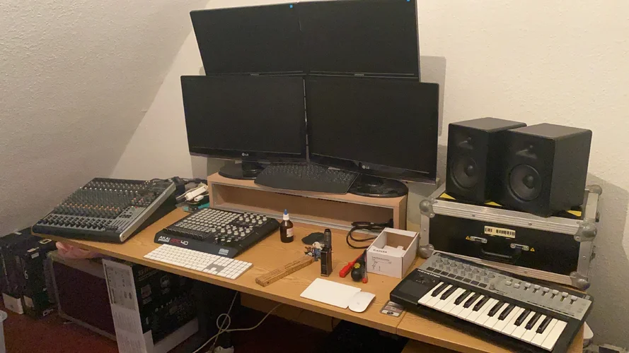

EDIT: Ein Bild vom finales Case und dem Homestudio in Vorbereitung.. Da kommen jetzt noch selbstgebaute 19" Cases links und rechts hind und und und... Das WE wird arbeitsreich....

Ich empfehle immer alle offenen 230-Volt Leitungen und Verbinder/Stecker zusätzlich auch noch mit Schrumpfschlauch abzusichern.
Desweiteren befürchte ich, dass das Case so schlecht bedienbar ist. Es liegt direkt auf dem Tisch auf, müsste m.M. jedoch 5-10cm erhöht auf dem Tisch sitzen. Wenn Du es in Betrieb nimmst wirst Du sicherlich schnell merken, was ich meine.
M.i.a.u.: 89PF67hewfhjffj347, D-Joe und Mindflanger
  • #904
Die 230V Leitungen sind gar nicht mehr da. Also man kann sie nicht mehr berühren. Das ist unmöglich. Siehe zweites Bild, da ist das Netzteil nicht mehr zu sehen. Die Isolierungen habe ich ansonsten soweit ordentlich im Netzteil drinnrn gehabt.
Mit der Höhe, da hast du absolut recht! Das ist ein Kompromiss gewesen weil ich das Teil gerne auf dem Schreibtisch haben wollte also musste es unter die Displays. Meine 4fach Wandhalterung konnte die Displays aber nicht höher anordnen also musste ich es gerade machen, damit die unteren darauf stehen können... Aber tatsächlich steht noch im Raum, eher den Mixer dorthin zu stellen und das Eurorack auf den anderen Tisch zu stellen auf dem dann auch ein Teil der anderen Synths steht....

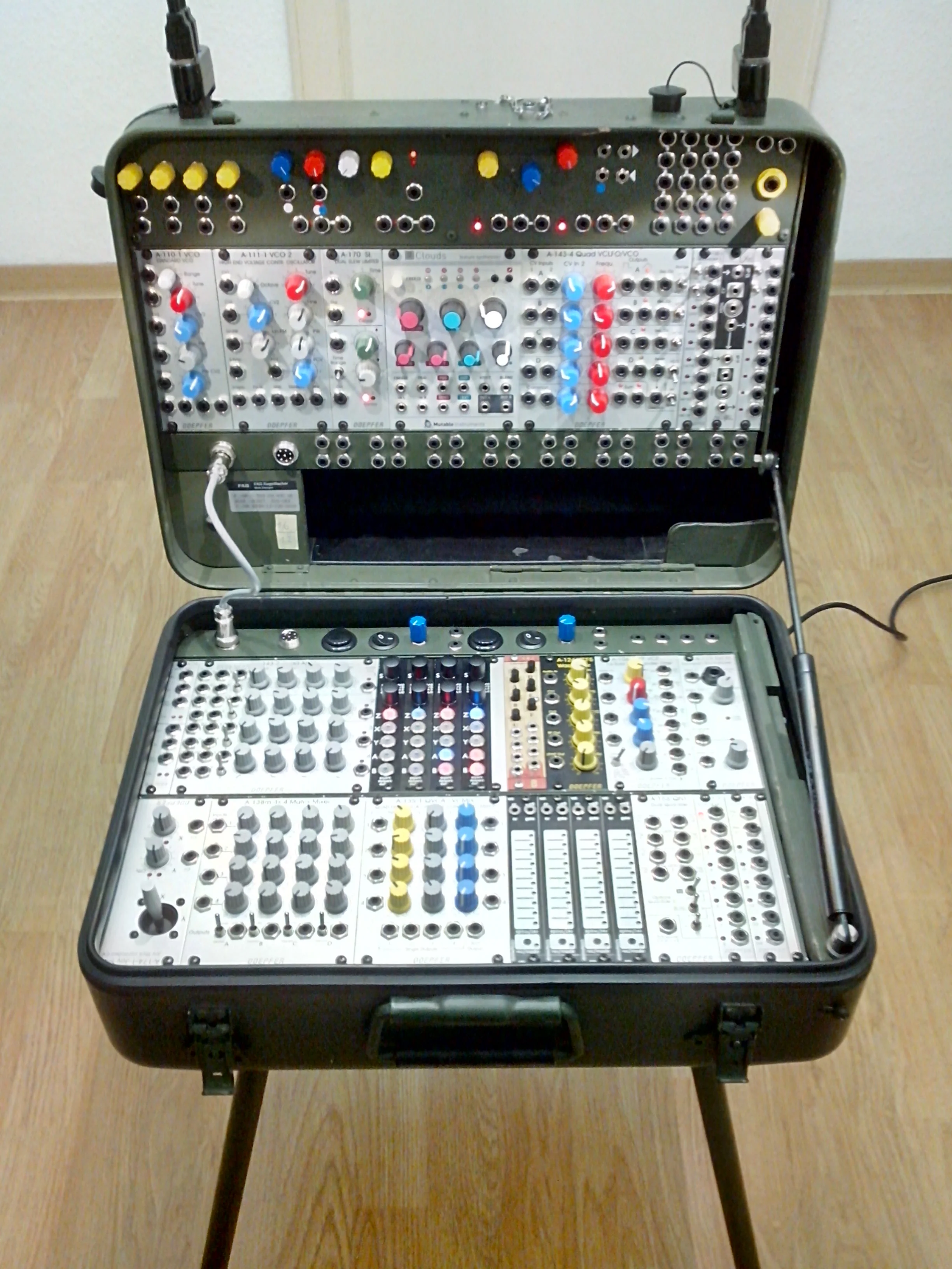

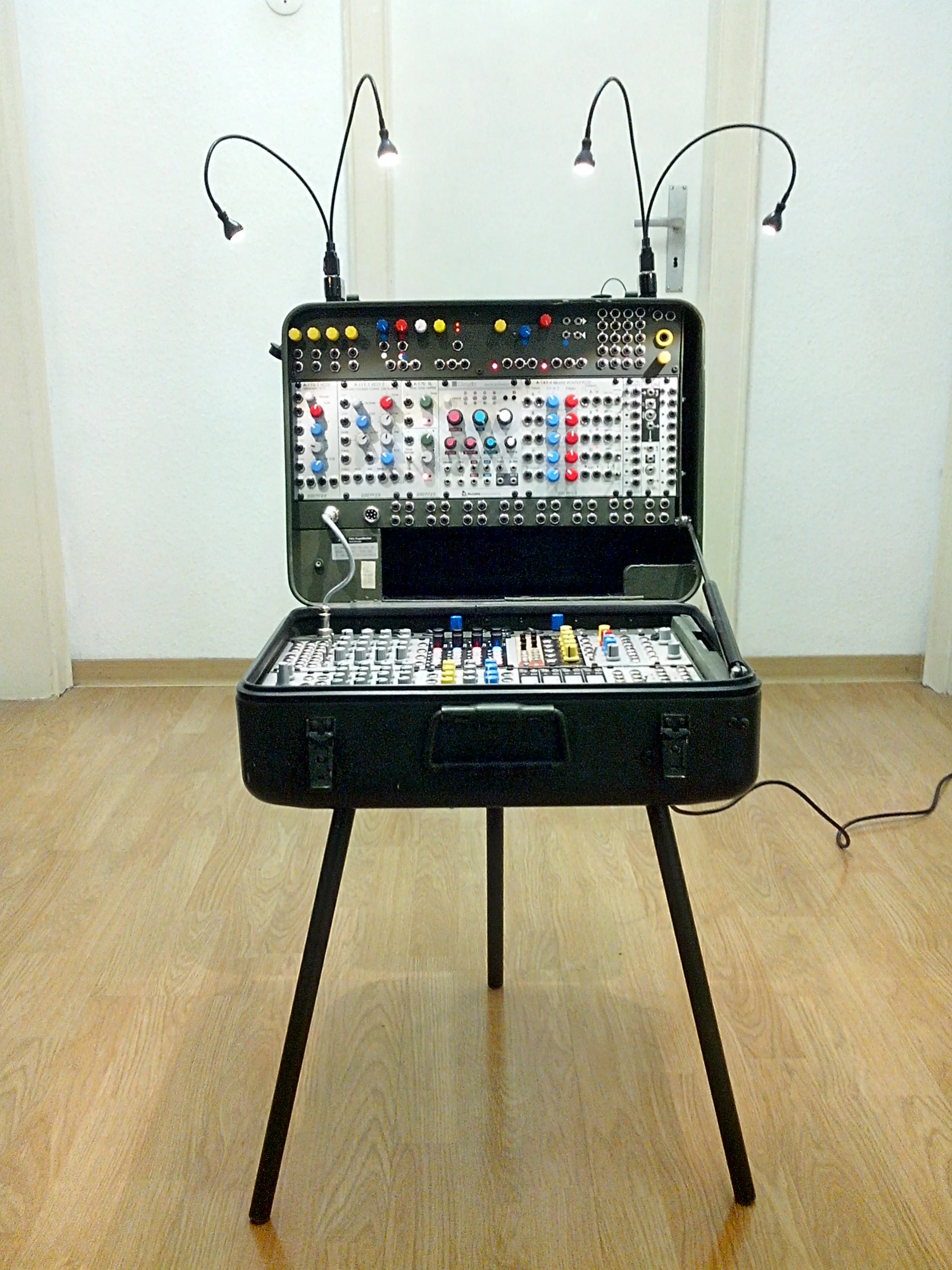

Ich finde dein Case super!
Ich mag den Style - anbei mein Umbau.
Ausbildungsausstatung
Strahlenmessung
FAG Kugelfischer
mit anschraubbaren Beinen - für siztende oder stehende Position. Für Live Ok - für den Dauereinsatz auf einen Ständer da ich zuviel Gewicht eingebaut habe und bei längerem Stehen sich die dünnen Rohre leicht verbiegen.
Habe den Arm in der Mitte an den Rand versetzt und neue Abdeckplatten angefertigt. Die Beine können weiterhin im Inneren transportiert werden. Wenn sie verbaut sind kann der Platz als Ablage für weitere Geräte benutzt werden. Bei mir sind es Gameboy, PO-20, ein kleines Radio
2 Lampen waren zu dunkel darum mussten es 4 sein. Über die beiden 3 Fach-Adapter der Lampen stehen 2 weitere USB Stromversorgungen bereit.
Im Inneren sind 2 PSU3 verbaut - wenn eine ausfällt kann die andere weitesgehend alles übernehmen. Im oberen Teil sind Abschwächer, Noise, Ringmodulator, S&H, Federhall (kleiner Plastiktank mit reichlich Einstreung), Diodensummierer, Kopfhörerausgang verbaut. Mittig Strom, Buchse für Nachrüstungen, Controler, Multiples. Im unteren Case 2 Abschwächer, per Schalter oder Taster spielbar, 4 Ausgänge die auf großer Klinke enden. Das Case ist für Soundexperimente und Quadrophonie ausgelegt. Die Potifarben sollten für Frequenz(rot), Abschwächer (blau), Verstärker (gelb), Zeit (grün) stehen - später hab ich aber ein bisschen gemogelt damit es buter aussieht. Der Koffer wiegt mit Stangen ca. 13 Kilo. Der Einbau des unteren Rahmen war aufbrund der runden Ecken und nach innen gefalzten Kanten sehr schwierig. Ursprüglich sollte er verkabelt geschlossen werden können. Aber da ist zuwenig Platz. Die beiden PSU3 sitzen direkt am unteren Rand - unter dem Matrixmixer, Doepfer Mixer, 4 Slidern.

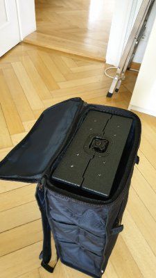

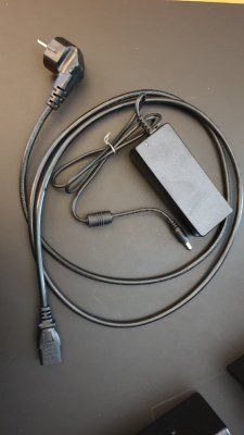

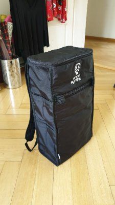

ok - erica hat gewonnen, hier Fotos von
meinem neuen Travel Case.
Case macht einen sehr soliden Eindruck.
Blech ist stabil und fühlt sich gut an.
Keine spitzen Kanten, versenkte Schlösser.
Geht gut ins Backpack, habe noch Laptop,
Netzteil, Patchkabel, case Stand
mit rein bekommen.
daher empfehlenswert - mit Modulen
dann im Laufe der Woche unter gearPORN

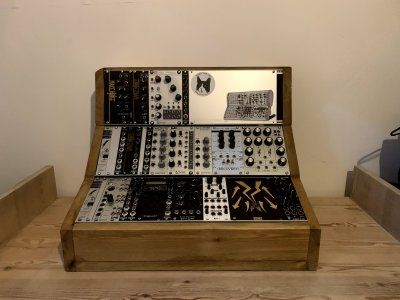

meine beiden Skiffs waren voll, daher habe ich in meiner Restholzecke gewühlt und aus ein paar Palettenresten ein kleines Case gebaut. Stromversorgung kommt dann auch, wenn ich wieder flüssig bin, solange arbeite ich mit dem Flying Bus von TipTop.IMG_1903.jpgIMG_1904.jpg
