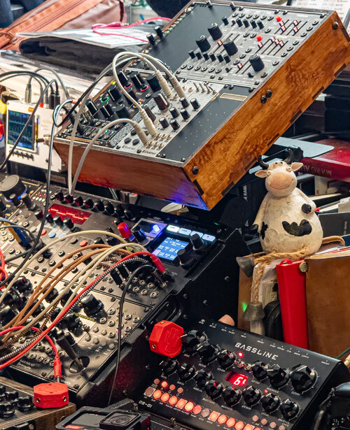

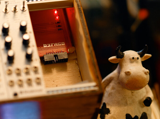

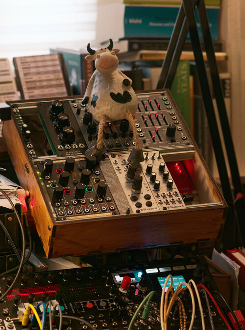

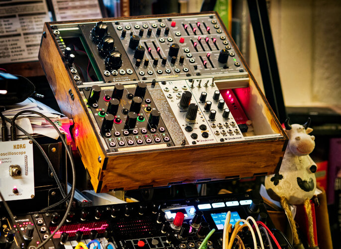

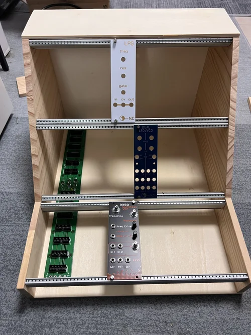

Irgendwie wollte ich was anderes ausprobieren und habe mir bei der (von Christoph auch verlinkten) Messebau-Firma (danke, Oliver, für den schnellen Service!) eine Art vorgestanztes DIY-Gehäuse geholt. Holiday for Plywood, sozusagen. Es gab schlichtweg nix Adäquates auf dem Vonderstangemarkt. Dazu die Befaco-Stromversorgung – das Einzige, das bei 50TE von der Breite passte. Selber welche sind die Elche, und selbst ist der Mann:
Habe ich schon mal gesagt, dass mir für saubere Arbeiten dieser Art definitiv die Geduld fehlt? Nun denn: immerhin ist das Teil ohne fremde Hilfe nun ganz ganz und sogar unfallfrei funktionsfähig
Sieht noch nicht mal übel aus. Das Zusammenbauen, Löcher (für Befaco-Board) Vorbohren, anschließendes Lasieren und Anschleifen (oder anders herum) erinnerte mich an das Werkunterricht im Lyzeum, lang ist es her.
Eineberuhigende Einwirkung von meinem Haustier half mir sicherlich dabei, das Werk zu vollenden. Es funktioniert sogar die Elektrik. :) Kunststück, bei 12 Volt. :P
Wie es in der alten Werbung hieß: "Nicht schlecht, frü'n Diesel…".
vg
aljen

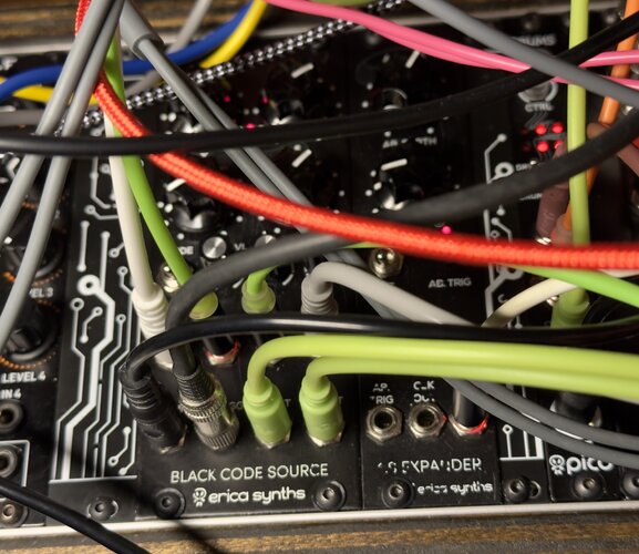

Auch wenn ich den Eindruck habe, wir driften etwas offtopic in diesem Case-Thread… sei's drum. Ich habe in meinem Case (from Lake) auch so etwas, was den Turing-Gedanken noch weiter, quasi in Richtung Enigma, treibt:
Auch übrigens mitsamt Expander. :)
Eigentlich habe ich es vor etwa einem Jahr direkt im Erica-Shop gekauft, um die transparent gehaltene, bemerkenswerte Aktion Music for Peace des lettischen Herstellers zu unterstützen. Dadurch habe ich durch den Kauf wieder Geld für die Ukraine-Unterstützung gespendet und habe diesmal noch dieses Ding (oder "anderthalb Dinge") davon. So wie noch ein paar andere (anfangs war die im Rahmen der Aktion angebotene Auswahl recht umfangreich). Wo gibt es denn so viel Gutes auf einmal? Nach dem besten Motto "Es gibt nichts Gutes, außer…".
Das Teil ist so skurril und so nerdy, wie der Name es vermuten lässt; mit dem Expander schon komplett abgefahren. Wie schon bei Deiner Turing-Maschine, ist es schwer zu erklären, was das Modul so macht (außer man verfällt in pseudomathematische Metaphysik). Hat auch ein bisschen gedauert, bis ich anfing, dem Dingens überhaupt Brauchbares zu entlocken. Aber, wie schon jemand schrieb, ist es nie falsch, ein Modul im Rack zu haben, von dem keiner weiß, was es so tut. :)
Die Aktion läuft übrigens bei Erica immer noch – und die einzigen Module, die in der Auswahl verblieben sind, sind Black Code Source und der Expander. :) Nur just in case, um wenigstens etwas ontopic zu bleiben.

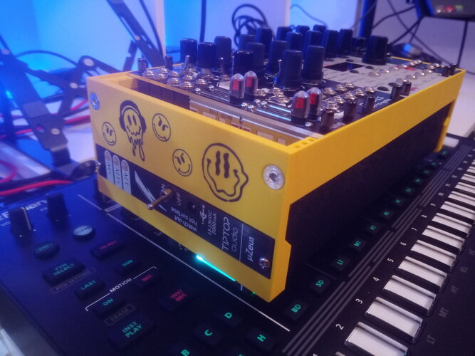

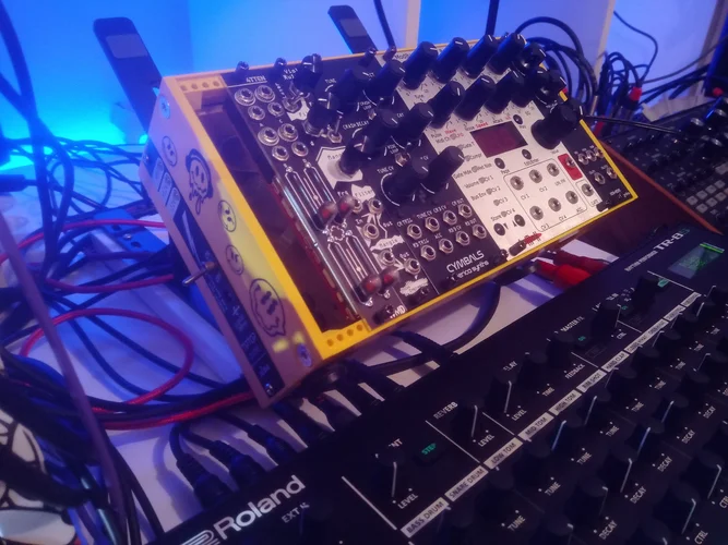

Ich wollte eigentlich aus einer Zigarrenkiste ein Case bauen, habe dann aber zufällig bei Kleinanzeigen dieses Case entdeckt.
Der Kollege druckt die Cases. Die Smilies und der Schriftzug sind auch gedruckt. Ich finde das Case super gut und teuer war es auch nicht. Ein netter Kontakt, sehr zu empfehlen!
M.i.a.u.: Hyde, Sonamu, jancore und 5 andere

Wie ist die Qualität der gedruckten Gewindeleisten? Ich hab bei JLCPCB 3D Print Cases bestellt und nach mehrmaligen Austausch von Modulen hat sich das Gewinde aufgelöst - zu viel geschraubt
  • #1.070
Das wird bei diesem Case genau so sein, das ist halt Kunststoff. Zum ständig umbauen ist das dann eventuell nicht das richtige. Wenn ich eines Tages Probleme bekommen sollte, würde ich alle Löcher aufbohren und eine Stange mit Gewinde von unten unter kleben. Bei dem Kurs finde ich das aber auch kein Problem.
M.i.a.u.: RustyChuan
  • #1.071
Das ist ein guter Ansatz. Ich habe um die 15 EUR je Case gezahlt, ich kann’s bei mir auch verkraften und werde mir beim nächsten Mal eins ohne Gewinde drucken lassen. ST Modular hat ein kleines Case auf seiner Homepage, wo man Gewindestangen einführen kann

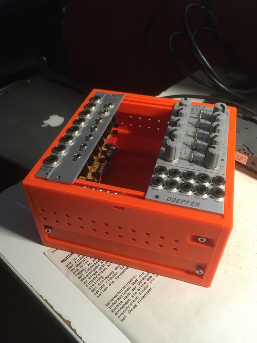

Das sind meine beiden 46hp 4U 3D Cases - mit USB Netzteil (DIY Busboard mit Meanwell 5V auf 12V Wandler)

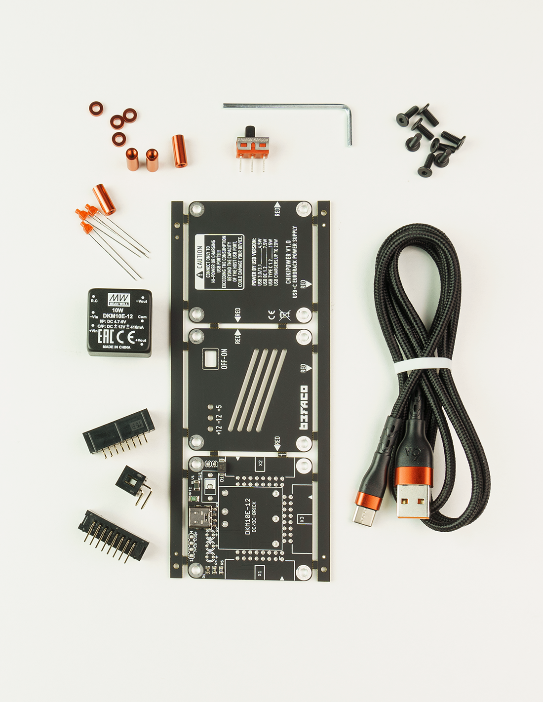

Danke. So ein simpler Verteiler mit lediglich USB-PD-Eingang wäre schon was Feines und vor allem Günstiges, gerade für kleinere Gehäuse. Mehr als passend Strom rein und auf Module verteilen braucht doch kein Mensch. Gibt es aber offensichtlich nicht zu kaufen. Vermutlich nicht lohnenswert genug — lieber für viel Geld komplette Lösungen verkaufen und den Leuten erzählen, es wäre was ganz Tolles und alles unrendrunter ein Desaster für Profane. Ähnlich wird ja erfolgreich im HiFi-Esoterik-Bereich seit Jahrzehnten praktiziert.
Vielleicht werde ich bei dem Alberto-Gehäuse einfach das 60-Euro Power-Ding der Firma Jehova holen, es am Boden des Gehäuses tackern (um die 4 TE nicht zu verschwenden), das 13-V-Kabel irgendwie nach außen durchleiten und gut ist. :)
Oder ein Step-up von MyVolts usb-c PD auf 12V — mit solchem speise ich problemlos sogar ein 6U Erica Travelcase (mit mehreren auch stromhungrigen Modulen). Nur wie direkt an die Verteilerschiene anschließen? CV/Gate Bus nutze ich eh nicht, kaum ein Modul, das ich besitze, unterstützt es, insofern reichen lediglich 12V +/-.
