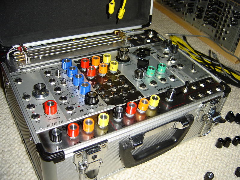

was ist das letzte für ein koffer (eigenbau?)

danke! :nihao:
meinst von meinen beiden?
war ein mikrofon-koffer! ...passt wie a.... auf eimer, nicht wahr? :mrgreen:
und der koffer war besser als das mic was drin war.
hätte auch gern noch einen davon...module im boden etwas tiefer einsetzen und dann auch den deckel komplett bestücken...evtl mit neuen scharnieren zum abnehmen als controller einheit...

welcher mic koffer ?
-> ich in ja durch mit kofferbauen - aber sicher für andere interessant ...
  • #72
Re: Eurorack Cases??? Was geht...?
zauberer verraten doch keine tricks. :agent:
na...das war irgend nen t.bone grütz ...glaube sc1100 heißt das mic.
den koffer wollen die aber leider nicht einzeln verkaufen...hab ich schon mal gefragt.
es gibt auch noch ein etwas kleineres model mit schickem, etwas schlankeren schwarzen koffer ...würde mich sehr interessieren ob der auch passt...falls das mal jemand schießt oder rumzuliegen hat.

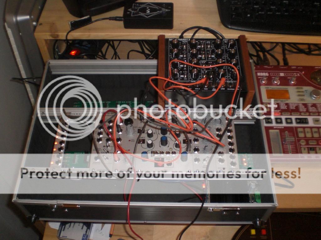

Hab gestern mal etwas umgeschraubt. Rausgekommen ist folgenes:

mir wär´s zu groß für "koffer". ...aber sonst fein
  • #75
juno 77 schrieb:
Man muss ja auch mal Stellung beziehen!
Das stimmt schon - ist definitiv grenzwertig was Größe und Gewicht angeht. Allerdings fühlt sich das Teil definitiv wertiger an, als der Vorgänger Holzkoffer vom großen T. Ich hab ihn so bisher nur vielleicht 10 Mal quasi über die Straße zum Jammen geschleppt; dafür ist er durchaus funktionabel. :phat:

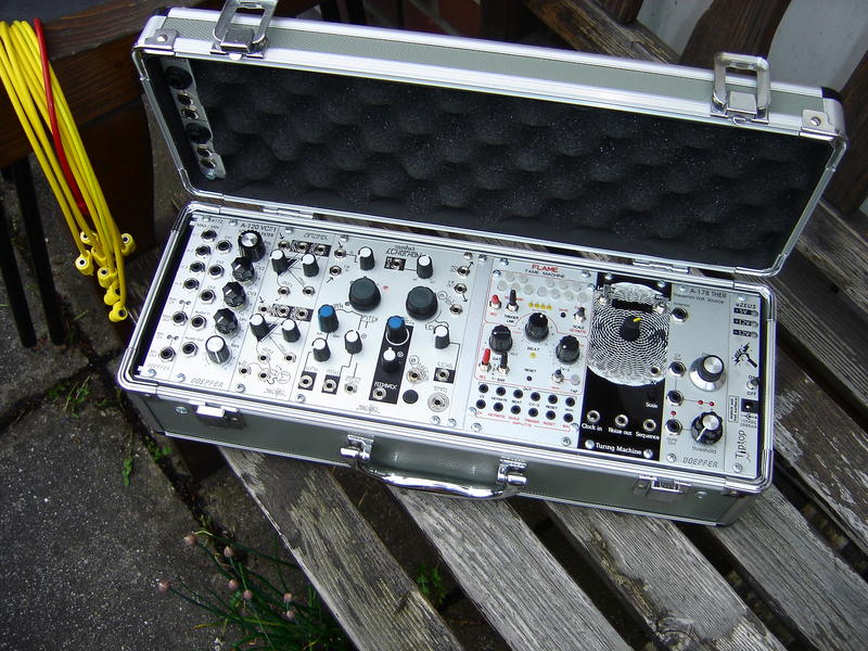

na dann hier auch nochmal bilder von mir:
leer:
fast aktueller zustand ( in den lücken unten sitzen mittlerweile A-190 und Turing Machine):
@juno77: ich schwanke gerade noch zwischen 1HE modulen oder 3 HE modulen quer. zusammen bestellen macht glaub ich bei bestellungen aus den USA nur bedingt sinn -ab 150€ muss man zoll blechen. ich hätte glaub ich dann eher 2 mal bestellt, um den zoll zu vermeiden.
@dns370: zusätzliche querverstrebungen sind, denke ich nicht nötig, da der koffer schon durch die rails an stabbilität gewinnt. allerdings hab ich einen etwas anderen koffer, der auch von vorn herein etwas stabiler ist, als so einer, wie du ihn hast.
@kl~ak: ah, jetzt seh ichs, die schrauben, die durch die kleinen rails durchgehen liegen also auf den horizontalen schienen auf, richtig?

die schrauben die durch die kleinen rails gehen liegen bei den letzten versionen nicht auf dem unterem rail auf, sondern ich habe in das untere rail ein gewinde geschnitten
dann ne lange schraube von außen durch den koffer und die kleinen rails in dem unteren rail verschraubt = fertig
beim ersten koffer habe ich das umständlich mit uschies und muttern gemacht und man bekommt ein wenig probleme mit der mutter und den modulen in der unteren querreihe ... deswegen dann anders.
die kleinen rails sind miteinander verschraubt so das man nur eine schraube benötigt.
mit stabilität habe ich überhaupt keine probleme, da ich ja den koffer nicht ins fluggepäck geben möchte sondern nur von zu hause zur session und zurück in der hand habe ...
