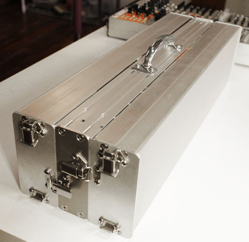

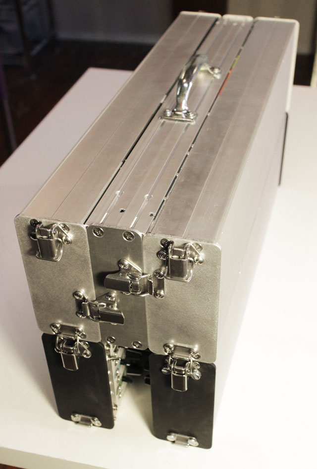

Was geeeht? Suche ein 9U System zu 3 Reihen á 84HP.. 104HP gehen auch..
Will nichts selbstbauen.. Doepfer A-100P9 ist eine Option, aber gibt es was schöneres.. das evtl. in die breite geht statt in die Höhen..
Monorocket (in Deutschland nicht verfügbar?) ..etc
Sowas hier sieht perfekt aus.. nur weiß ich nicht woher:
  • #96
Re: Eurorack Cases??? Was geht...?
habs rausgefunden.. ist ein Monorocket 9104 .. aber wird in europa/deutschland von niemandem mehr vertrieben, sehe ich das richtig?
hab auch bei muffs gelesen die Monorocket sachen seien nicht so dolle.. qualitativ nicht hochwertig und auch relativ günstige electronic..?? kann das jemand bestätigen?

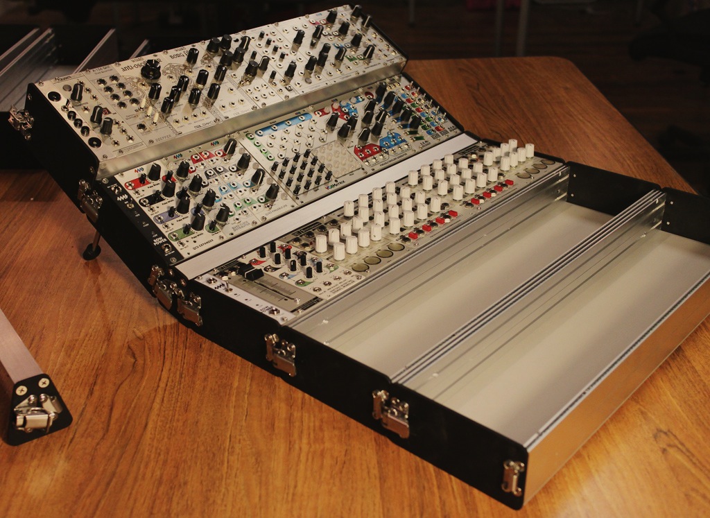

also, ich setze alles auf die neuen 4MS Cases. Schon gesehen?
sehr gute Lösung find ich. Ich hoffe, Schneiders werden sie vertreiben und dass sie nicht zu teuer werden.
Sind aber noch nicht erhältlich.
mit integrierter power lösung, chainable
mann, da krieg ich ein feutes höschen :-D

genau das ist da ja das schöne!
es gibt ein power plus "daisychain" modul, das kommt in jede reihe und dort kann der strom durchgeschliffen werden
ich glaube, man kann es auch seitlich im gehäuse integriert haben, damit kein modulplatz flöten geht.
dann steckst du in eine reihe das netzteil rein (glaub 3,5A oder so)
das modul kannst du auf den ersten 2 bildern ganz links sehen. das schwarze

erkennt wer ob die 4ms lösung 84 oder 104 hp ist? sieht eher nach 104 aus was?!

definitiv das schönste was man bis jetzt so sehen durfte _ bleibt halt abzuwarten was die kleinen klemmen aushalten und wieviel das kostet. sehr schön finde ich die möglichkeit schnell man ganze reihen austauschen zu können!

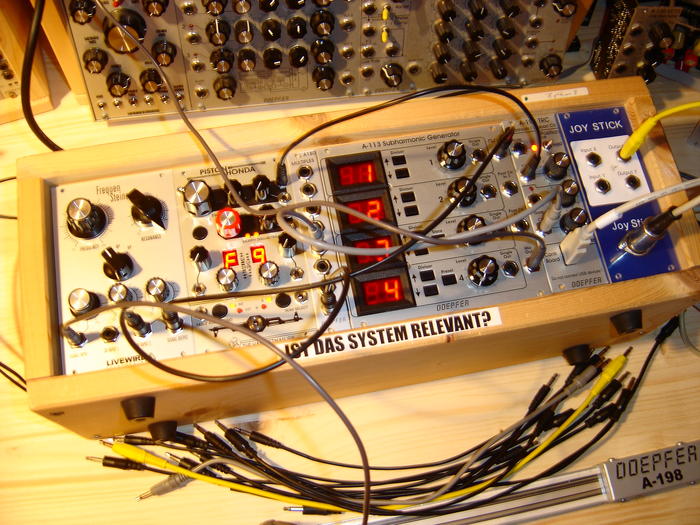

Das gefällt mir ganz gut, hast du ein paar Details zu Koffer und sonstigen Bauteilen?

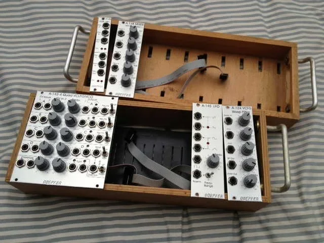

Ansonsten bin ich auch gerade auf der Suche nach einem günstigen Modulkoffer. Am Besten tragbar und pultförmig. Die 4MS-Teile sehen vielversprechend aus, ich fürchte aber, dass die Preislich über dem liegen, was ich für ein Gehäuse ausgeben wollte.
Momentan habe ich ein paar alte Karteikästen für den Anfang geplant. Wollte eigentlich das tiptop uzeus einbauen, hab aber auf muff gelesen, dass einige damit nicht zufrieden waren wegen einstreuungen etc. Daher werde ich wohl doch das Doepfer DIY-PSU-Kit nehmen, das wird dann allerdings schwierig mit dem Platz. Von der Tiefe her werde ich sowieso die Rückseiten rausnehmen müssen. WASP und QUAD-LFO passen nur ganz knapp von der Tiefe rein. Mit Rails allerdings dann wohl doch. Die brauche ich sowieso, auch weil der uzeus wegen der Hitzeentwicklung nicht ins Holz geschaubt werden darf.

habe das uzeus auch in zwei kleinen cases und habe da absolut keine probleme mit! und sollten doch mal einstreuungen auftreten (hab ich bis jetzt nur mit dem livewire frequen-steiner im zusammenhang mit dem doepfer diy kit 1 erlebt) hilft es meist auch das "bestreute" modul ans andere ende zu platzieren.
die kästen die du hast sehen eig ganz cool aus finde ich. vor allem wegen der griffe! aber wenn die module überstehen wäre mir das zu ramschig. ich würde die griffe nehmen und ganz einfache kästen aus baumarkt holzleisten zusammendängeln. kannst du innen die profielschienen reinsetzten ...oder auch fußleiste und dann mit spax schrauben die module rein ;-)

Ah. Deine Kiste sieht aber auch ganz schick aus. Selbstgezimmert, oder gekauft?
Bei den Karteikasten stehen aber bis jetzt keine Module über (hab ja auch noch nicht so viele). Der Boden der Schubkästen ist nur ca 1cm nach innen versetzt. Daher müsste der ggf. raus. Problematisch wird es, wenn ich die Döpfer Busboards da auch noch reinbekommen will. Das fliegend verlegte Kabel eines uzeus müsste hingegen noch passen.

ah...ok. sorry, sah so aus als ob die module überstehen würden.
ja, danke. solche holz-kästzen hab ich mir wie oben beschrieben selber gebaut. das ist wirklich ganz einfach.

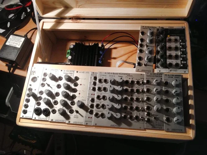

Leider passte der Döpfer-Strom-Bausatz nicht in die Karteikasten. Im Baumarkt (Bauhaus) fand ich dann eine Holzkiste für 8,99 inkl Deckel. Eine Holzleiste für 2,40,- zum Zersägen ersetzt mir vorerst die Aluschienen (die spare ich mir für ein richtiges Rack auf). Passten hier sowie so nicht, weil zu lang.
Daher passt auch das Busboard aus dem PSU#1 Kit nur quer hinein. Aber fürs erste funtkioniert es schonmal.

na das ist doch geil! gefällt mir.
für n paar euro bekommst du im bauhaus auch beschläge für die kanten und ecken...falls gewünscht.

Sehr nette Kiste.
Als Netzteil könntest du das gelieferte aus dem Plastikgehäuse lösen, eines kaufen und auslösen (wenn du auf die Garantie Wert legst) oder dir einen Kleinen Ringkerntrafo besorgen (oder Zwei noch kleinere, parallel betreiben, somit noch geringere Bauhöhe).
Ist das Holz unbehandelt und wenn nicht, womit hast du vor es zu behandeln?
