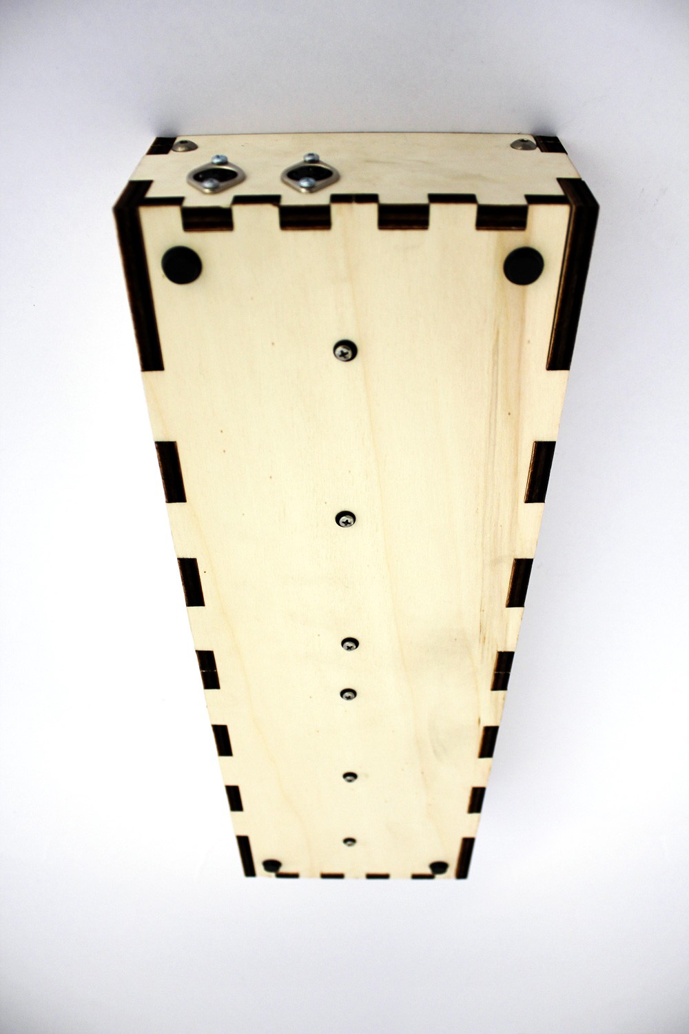

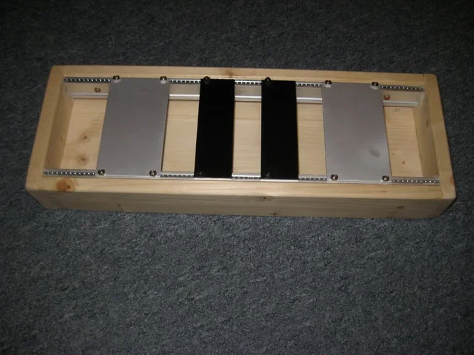

Ich hab mir auch eins selber gebaut, fehlt nur noch die Stromversorgung.
Re: flaches eurorack-gehaeuse fuer performancekram
nice! das sieht fast genau so aus wie meine ersten cases...nur schmaler.

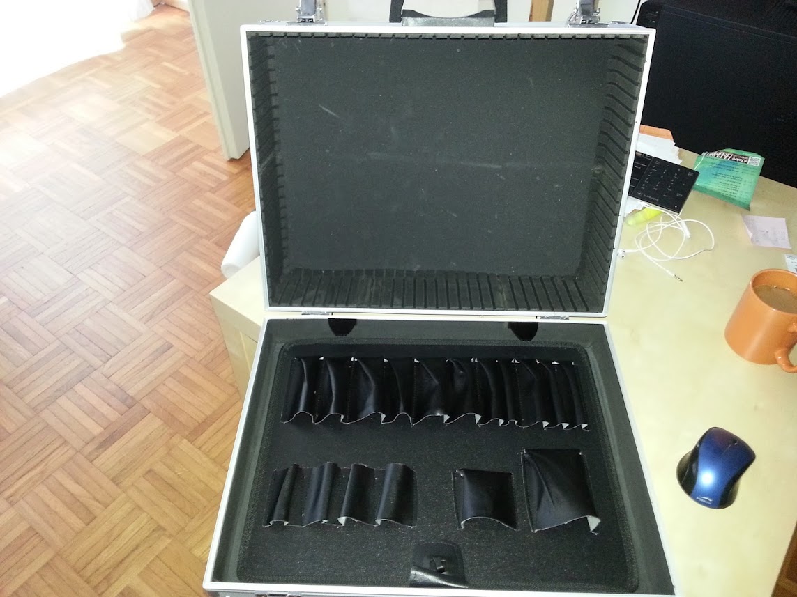

Auch wenn der Thread "leer" ist ..... das ist mein Case .... und da kommt das Eurorack-Zeugs rein
wird aber noch eine gewaltige Menge Arbeit nach sich ziehen

moondust schrieb:
ist es genug tief???und was soll reinkommen ??
in etwa 10 - 11cm Tiefe, nicht viel .... knapp eben
Oszillatoren, Filter, Mixer, Drive ...... das Döpfer DIY Kit (Netzteil mit Bussplatine) ... wird sehr knapp
angesteuert über den A4
Re: Eurorack Cases??? Was geht...?
hab denselben koffer 2 reihen plus ein he ,
geht wunderbar! kann sogar gepacht den deckel schliessen, ist mein jam koffer...
gabs ja schon einige mal hier im forum.

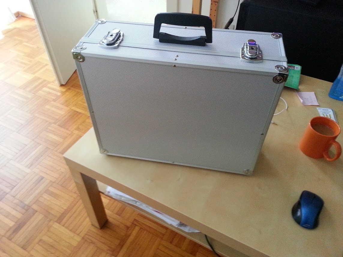

ja der s/h war nur fürs bild mal kurz reingelegt ... sieht mitlerweile auch schon anders aus -> adsr für liegend macht sich nicht schlecht -> habe aber die potis so gedreht, dass die anzeige wieder sinn ergibt. wollte nur darauf hinweisen, dass es auch möglich ist die 1HE noch für 3 module bzw 3X8TE zu nutzen bzw eben so einen schlater noch einzubauen ...
im zuge meiner modularverkleinerung bin ich erst auf 3 solche cases gegangen und später auf 2 -> jeder koffer ist für sich sessiontauglich - der eine eher klassisch der andere eher mit wavefolder/mutipliern und in zukunft noch der FM-aid und evt. der unkle, wenn der mir taugt :dunno:
ich habe lange nahc einem kofer gsucht und bei hornbach bin ich fündig gewoden nach einem, bei dem dierekt die 84TE reinpassen :supi:
alles raus - schaniere ab - neue schaniere dran (deckel abnegmen) - moogsummie drinnen gelassen - strom über xlr rein
die reihe ganz oben ist noch 4TE -> da kommen noch 2 buff.multies von intel. rein und die anderen multies raus ... und ich will meinen rm, 2Xs/h und das noise nach innen legen und die bekommen alle eine 4TE blende (in beide koffer = 6 module a 4TE) => damit sind beide koffer randvoll.

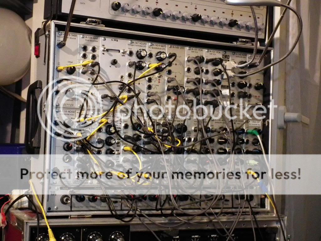

meiner sieht so aus, koffer ausm forum, meanwell netzteil:
da hat wer ein rechtes system . der sampler von doepfer wurde in so einen Koffer wohl nicht
reinpassen ,oder ?
:) macht tatsaechlich sinn!
sampler a112 ist zu tief, koennte so gerade reinpassen, hab mein system aber dafuer ausgerichtet
gepacht den deckel schliessen zu koennen, brauch das fuer live,
hab nochmal geschaut, bei ca 12 cm koffertiefe muesseten die leisten ganz an den rand und stromversorgungsleiste
vor oder nach a122 gekuerzt werden, dann gehts.
ich will auch ein DIY rack bauen -was für scharniere hast du da genommen? die original scharniere sind glaub ich genietet in diesen koffern -war das schwierig, die raus zu bekommen?
abgeflaxt - nicht die nieten rausmachen !
die anderen scharniere findet man in der schrankabteilung bei hornbach - nicht in der metallabteilung! und das sind einfach steckscharniere wie man sie in groß an türen hat -> nur für schranktüren eben ... deckel auf -> nach links oder rechts wie du willst = deckel ab.
