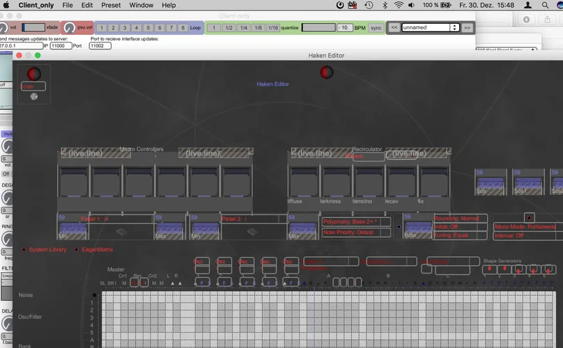

Was passiert bei Euch beim Klicken aufs Haken.maxpat?
Bei mir geht erst das Max 8 und dann ein Client Window (Version 5) auf und dann sieht der Editor so aus, über die Einstellungen bekomme ich keinen Contact zur Osmose:

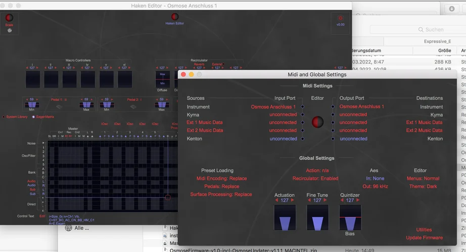

Im Appliction Support unter meinem User (Mac OS) habe ich das komplette Cycling74 verzeichnis gelöscht. Jetzt startet die Eagan Matrix, sieht ok aus, aber ich bekomme keinen Kontakt zur Osmose.
Was hat es sich mit "Osmose Anschluss 1 / 2" auf sich? Es bleibt spannend.

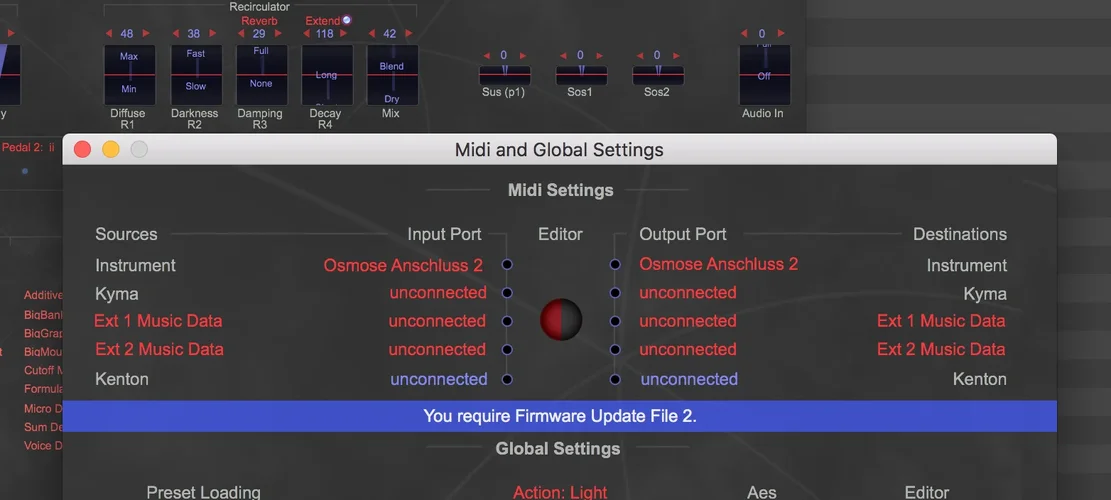

  • #1.207
top, und du scheinst auch File2 zu brauchen -> direkt unten rechts in diesem Settings-Fenster kann man das hochladen

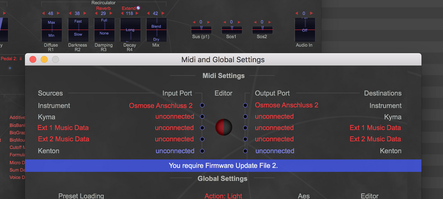

Weil es für mich wirklich nicht klar war und für alle, die die Eagan Matrix (EM) nicht kennen:
Wenn man nach max Installation die Eagan Matrix über Haken_Editor.maxpat startet, muss man auf dem Einstellungs-Menü/Midi and Global Settings (über Zahnrad oben rechts) Osmose Anschluss 2 auswählen. Sollte diese Option nicht zu sehen sein, dann noch mal rescan wählen. Dann sollte sich spätestens die Omose mit der EM verbunden haben: a. Am Zahnrad oben rechts im Hauptfenster steht eine OS Nummer, oben links das Lämpchen unter dem Continuum Symbol bekommt eine Farbe (blau = Normalzustand). Das ist wie beim Continuum.
Auf dem Settingsfenster benötigt man dann nur Firmware Update 2 = Presets (Nummerierung vom Continuum, Firmware Update 1 gilt nur fürs Continnum). Dazu sollte man aber mittels Anzeige aufgefordert worden sein (Streifen quer durchs Fenster). Man muss kein File auswählen, das holt sich die EM auf der Verzeichnisstruktur (wichtig: diese auf keinen Fall ändern).
