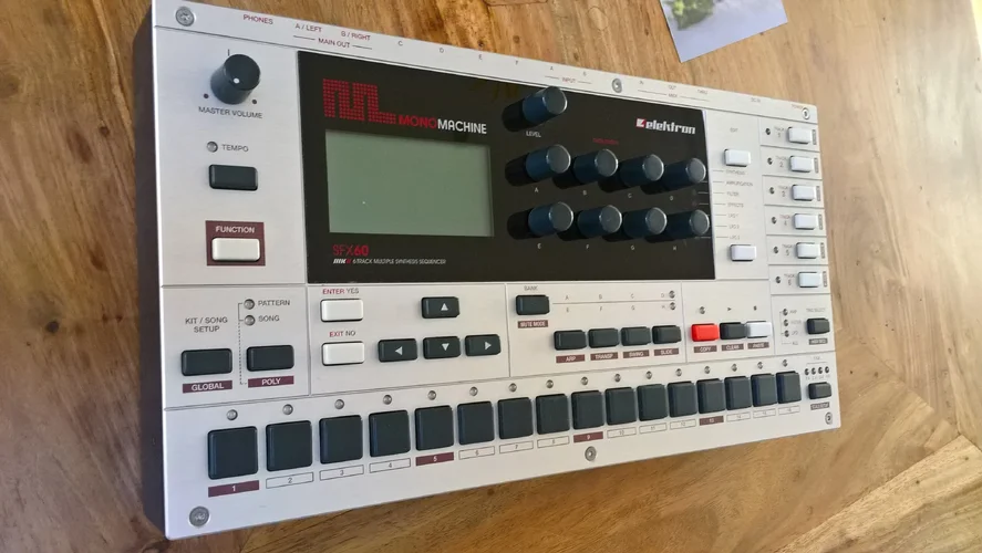

Als ich den Synth noch über mein Focusrite Saffire Interface mit MIDI-Sequenzen beschickt habe hat er alle paar Minuten MIDI-Hänger gehabt. Dann musste ich eine halbe Minute warten bis das Lämpchen zu leuchten aufhörte und konnte bis zum nächsten DropOut wieder durchstylen!
Ich war kurz davor den kleinen wieder zu verkaufen.
Dann hab ich mir einen anderen MIDI-Hub besorgt (http://www.amazon.com/M-AUDIO-MIDISPORT ... B000085ZKY) und seitdem läuft mein gesamtes MIDI-Setup stundenlang reibungslos.
Ich schätze der Port vom Interface ist einfach instabil (i.e. Suckt!!!).
