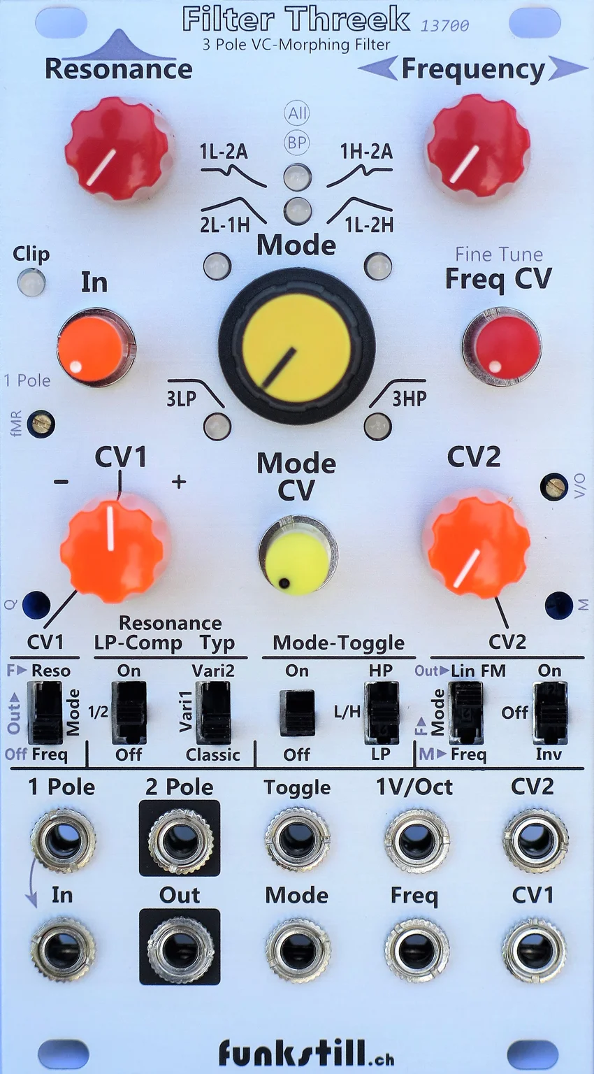

Ich hab mir nun den Funkstill Filter Threek geholt, nachdem ich beim Antesten im Laden komplett begeistert war.
Ich habe nun ein paar Stunden dran rumgeschraubt. Er sieht zwar sehr Labormässig aus und die Anleitung liest sich auch genau so.
Aber was da rauskommt ist total musikalisch. Der eher kühle Fraptools Brenso klingt durch den Threek plötzlich nicht mehr unterkühlt, sogar der Folder ist nun angenehm. Bisher war mein AJH Gemini und der Erebus 3 Filter meine Goto Filter für harsches Ausgangsmaterial. Nun ist das der Funkstill. Bisherige Favoriteneinstellung dafür: In Regler nur wenig offen, aber Reso-Typ auf "Classic" (Classic ist eher heftig). Tja - das Eingangssignal wird nun komplett abgerundet und sanft (Lowlass 3 Pole). Aber nur wenn Input sehr klein ist. Geil.
Ausserdema gefällt er mir auch in den höchsten Lagen. Hier ist er neben dem Belgrad mein Favorit. Bässe auch, er bietet sogar 3 Stufen unterschieslicher Basskompensation. Stellung "On" klingt nach Extrabass.
Bin vorläufig mal begeistert..... Übrigens: Die gefühlte Potiqualität ist bei den grossen Reglern bisher meine Nr. im ganzen Studio. Honiglöffel.

Ja, das Funkstill-Dings hatte ich mir auch angekuckt, nachdem es hier ja auch schon vorgeschlagen wurde – damals allerdings ohne weiteren Kommentar. BTW, das ist etwas, womit ich Schwierigkeiten habe in diesem Forum: Man fragt nach persönlicher Erfahrung und erhält als Antwort den Namen eines Produkts, oft auch falsch geschrieben oder abgekürzt, ohne weiteren Kommentar… Nunja.
An ⩘-smoo jedenfalls danke für diesen hilfreichen Beitrag zum Threek! Ich persönlich hatte mir inzwischen was andere beschafft, aber das nächste Filter kommt bestimmt, und dann ist das ganz sicher ein Kandidat.
Er sieht zwar sehr Labormässig aus…
Ja, das Design wirkt zumindest auf den Fotos ein bisschen selbstgemacht, mit den drei unterschiedlichen Farben für die Potiknöpfe – auch wenn diese mich doch sehr freundlich anlachen. Offenbar sieht nicht jeder Hersteller, wie wichtig ein gutes Design ist; fast jeder glaubt ja auch, sowas schnell mal selber machen zu können. Leider ist das aber meist eben doch ein Fehlschluss…
