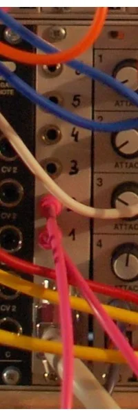

hab mir ein "Break-In" Modul gebaut,
das Multicorekabel (unten) endet am Moogerfooger :
