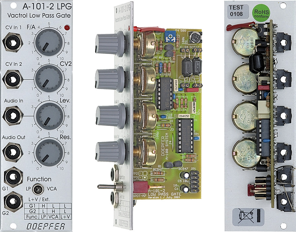

Frage zu A-101-2 LPG
Habe ich neulich fast neu erworben.
nach bereits einer viertel stunde hätte ich das ding am liebsten wieder ausgebaut und gleich wieder verkauft.
gestört hat mich die verzerrung, die bei nicht so starkem pegel schon auftritt und irgendwie finde ich sie nicht sympathisch.
(die von meinem wasp filter schon :-))
als zweites kommt noch das für mich starke rauschen (bin einer von der anti noise fraktion) dazu welches entsteht, wenn man die resonanz hochdreht. sei es im lpg oder im vca modus. den lp filter find ich sehr uninteressant, darum hab ich das teil auch nicht gekauft.
ich dachte ich geb ihm noch ne chance, weil viele scheinen ihn ja doch zu mögen. bei komplett exakten einstellungen (hüllkurven stärke, länge, eingangspegel, resonanz etc versprüht das teil schon ein gewisses mojo, das hab ich schon bemerkt. aber man muss es wirklich sensibel einstellen.
der vca gefällt mir vom klang/verhalten ansich auch sehr gut.
mit leisem pegel und rauschen komm ich halt leider gar nicht klar. meine restlichen module (ausser a-199) rauschen alle nicht und sind viiel lauter.. hab keine lust deshalb alles abzuschwächen und somit den rauschabstand zu verschlechtern.
was sagt ihr zum verzerren/rauschen? hab ja auch gelesen, dass jedes modul ein wenig anders klingt... hab ich ein montagsmodul erwischt?
und noch ps: auf der rückseite befinden sich 3 trimmer.. 1 resonanz? 1 pegel? ein?? oder wie?
weiss jemand die exakte belegung? hab keine unterlagen dazu gefunden
danke für eure antworten! :doof: hop oder top :supi: !

ich habe leider keines...aber wenn ich mir die fotos der platine bei doepfer anschaue , sieht es so aus alls könne man die beiden vactrols sehr gut austauschen.
da sie gesockelt sind...warum nicht einige vactrols kaufen und ´dann suchen bis einem der sound gefällt und dann die restlichen vactrols wieder verkaufen :-)
so werde ich es machen...erlischt zwar die garantie...aber da muss mann dann mit leben.Ein ersatz Vactrol bei Doepfer kostet 7,50€ gibt´s im internet bestimmt noch billiger.
siehe bild :-)
Wußte gar nicht, daß die Vactrols gesockelt sind aber auf dem Foto sieht es tatsächlich danach aus. Die Sache ist jedoch, daß das tauschen derselbigen dem Threadstarter bei seinen Problemen (verzerren, rauschen) leider absolut nicht helfen wird. Der Sound selber kann sich dadurch natürlich schon in gewissen Grenzen etwas verändern.

Jup, das stimmt. Doepfer benutzt Macron Vactrols, vermutlich deswegen, weil das die einzigen sind, die RoHS-konform sind (ich kenne zumindest keine anderen). Man kann die natürlich austauschen, aber ich denke, man wird gucken müssen, ob die Specs halbwegs zusammenpasssen, also der maximale und minimale Widerstand. Ich hab meins grad nicht hier, aber vielleicht is deswegen auch der Trimmer da....
Bei meinen Doepfer LPGs (habe gleich drei davon) kann ich auch kein Rauschen ausmachen.
Jedoch haben sie ein unterschiedliches Resonanzverhalten. Der einte ist wie von Osterchrisi beschrieben mit ziemlich starker Eigenresonanz, der pfeift auch ohne Input, wunderbar für eine Bassdrum. Die anderen zwei haben keine Eigenresonanz.
Die Trimmer sind nach Serviceplan fogentlich belegt:
P4 (oben links) - F/A Scale = wie weit das LPG öffnet
P6 (oben rechts) - F/A Offset = wie tief das es zu macht
Also mit denen wird man an der Resonanz, Rauschen oder Inputlevel nichts ändern können.

Mit dem Trimmer P6 sollte man das eigentlich einstellen können wie weit er zu macht.
youkon schrieb:
müsste man resonanz nicht auch per trimmer einstellen müssen? wie kommt es dann wohl, dass der eine oszilliert, der andere nicht
vactrols austauschen find ich schon interessant, bin aber leider zu unerfahren sachen durchzutesten. halt uns gerne auf dem laufenden, citric acid!
Dazu habe ich jetzt Antwort von Dieter Doepfer selbst bekommen:
"das unterschiedliche Resonanzverhalten hängt mit den Toleranzen der Vactrols
zusammen (genauer gesagt mit dem Gleichlauf). Auf der Info-Seite zu den
Vactrol-Modulen wird darauf ausdrücklich hingewiesen
(http://www.doepfer.de/a100_man/Vactrol.htm):

btw: bei eurer ganzen Diskussion oben über die Resonanz ist mir aufgefallen, daß ich die Resonanz nie im LPG-Mode benutze..... Das Doepfer LPG habe ich das erste Mal bei Herrn Kreismeister hier in HH gehört und der knallige Sound hat mich sofort dazu bewogen mir ein PlanB M13 zu kaufen. Mit einem Bananalogue VCS oder Maths kommt der Punch dann wie von selbst... :floet: Der SH 101 zB ist was Punch angeht für mich vorbildlich vorbildlich.
so, ausgiebig getestet.
erkentnisse:
1. vactrols tauschen ist nicht schwer
2. bei laufendem betrieb gemacht, ging nichts kaputt :-D
aber im ernst: als ich die vactrols tauschte, hatte ich auch den fall, dass die resonanz ab einem gewissen punkt augenblicklich zu schreien beginnt, was nicht von vorteil ist.
dann bin ich mit dem schraubenzieher zwischen die unteren kontakte des linken vactrols gegangen - alles wurde so laut, wie ich es eigentlich brauchen würde, aber filterfunktionen gehen nicht mehr. technisch gesehen klar, dass da dann nichts mehr filtert.. ich dachte mir aber: da sind doch die mir fehlenden dezibel!
wenn ich mit dem schraubenzieher an die selbe stelle ging, wenn kein signal am input anlag, resonanz voll auf anschlag und filter ganz runter, kam ne möööööööördergabbakick!!! man kann zwar nichts mehr einstellen, aber wer auf sone kick steht :-D
also, keine angst beim tausch, bei mir ist noch alles ganz.
