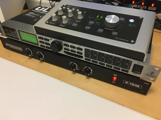

Ein praktikabler bezahlbarer und funktionierender Ausweg ist ein DBA Double Bass Array.
Das ist keine Theorie!
Mein Raum misst 2,9m x 3,1m x 2,5m.
Ich habe mein DBA gestern gerade fertig justiert.
Aufwand: 1x Vierkanal Enstufe Pronomic P-154 E ...200 Euro
4x Selbstbau Subwoofer Versacube mit
Mivoc AW 3000. .....ca. 200 Euro+ca 100€ MDF
1x Behringer DCX 2496 ....315 €
+Kabel und Kleinmaterial ...ca 150 €
Messmikrofon REW sind Dir ja scheinbar auch nicht fremd.
Das heisst für einen finanziellen Aufwand von ca 1000 €+ Eigenleistung bekommst Du einen sehr akzeptablen Bass !
Dieses DBA ist schnell rückbaubar, wiederverwendbar, verkaufbar wenn nicht mehr gebraucht.
Genaueres folgt ;)

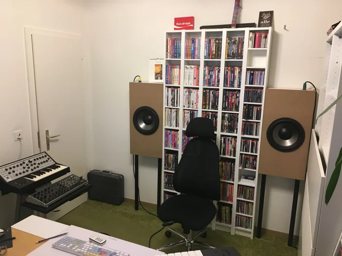

DBA in meiner Kemenate

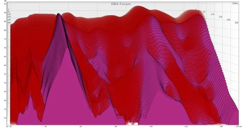

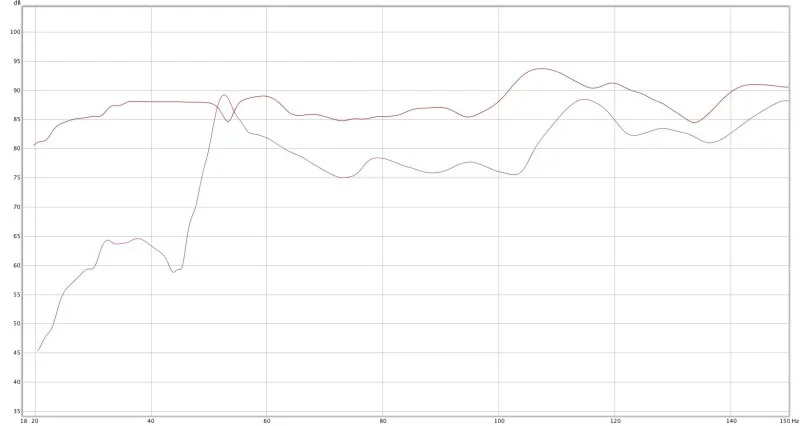

Frequenzgang 20- 150 Hz mit und ohne DBA -Was ist Was ?
Weitere Bilder vom DBA

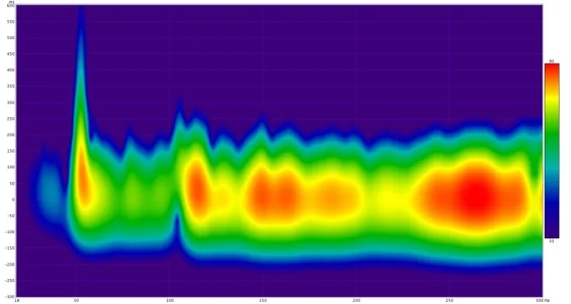

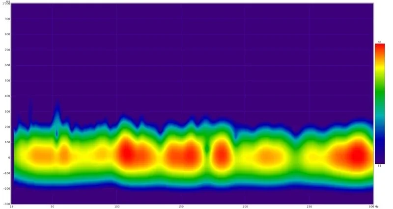

Spektrum/Wasserfalldiagamm 20- 150 Hz mit und ohne DBA -Was ist Was?DBA SPEKTRUM.webp 20- 150 Hz mit und ohne DBA -Was ist Was?RL 906 SPEKTRUM.webp
Nicht perfekt aber ... für diesen Raum !

Und das ist die Hardware zum DBA

Danke für die Messungen. Ist mal Interessant zu sehen wie sich das auswirkt.
Die Raummoden sind nicht vollständig ausgelöscht.
Dafür hat mein Raum wahrscheinlich weiche (zuwenig schallharte) Wände.
Deutlich ist die Erweiterung des Frequenzganges nach unten bei gleichzeitiger Linerarisierung.
Am gravierendsten ist aber die Verbesserung der ModenVerteilung.
Bisher hatte ich im Sweetspot der Nahfeldlautsprecher sehr wenig Bass
und einen halben Meter weiter hinten viel mehr
und einen weiteren halben Meter nahe der Rückwand nur noch Dröhnen und Wummern.
Jetzt kann ich mich frei bewegen und habe überall den nahezu gleichen KNACKKKKIGEN Bass :huepfling:
