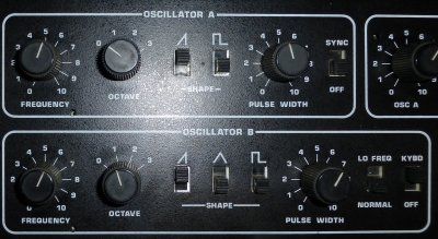

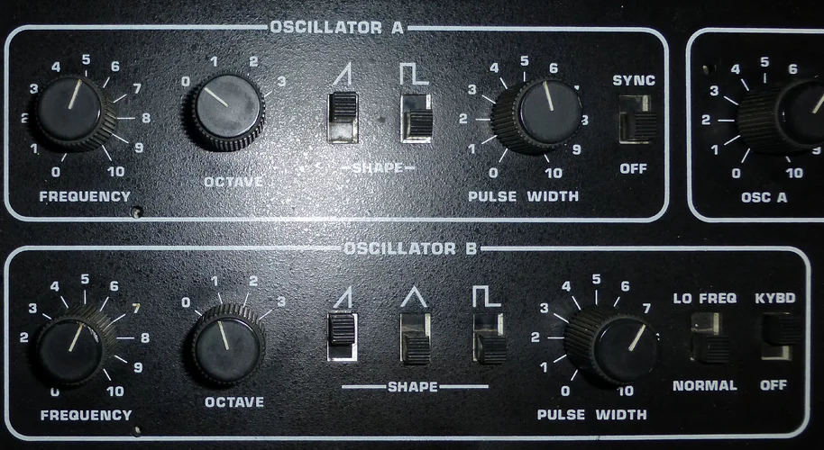

Mal eine Frage zum Pro One von Sequential Ciricuits zu den Osillatoren!
Wenn beide gleich sind!
OSC1/1 und OSC2/1, dann sollten doch beide die gleiche Fußlage haben oder?
Bei mir ist bei der Einstellung OSC2(Bild1) eine Octave tiefer. Ist das so richtig?
Ich finde wenn beide auf 1 sind sollten sie doch beide die gleiche Fußlage haben oder?
Gruß Michael

Re: Frage zum Pro One Sequential Ciricuits zu den Osillatore
Ja, sollten auf 1 beide die gleiche Fußlage haben

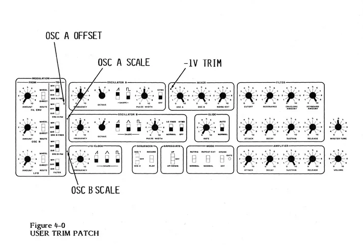

Hallo
wenn ich im USER TRIM Pach Siehe Bild einstelle und anschliesen die Note C1 betätige. Was kommt bei euch raus ?
-OSC-A FREQUENCY auf 5
-OSC-A OCTAVE auf 1
-OSC-A MIXER auf 10
-NOTE C1 dücken
Bei kommt C3 raus! Das sind mir zwei Oktaven zu viel ! Aber was ist richtig ?
Sollte bei OSC-A OCTAVE auf 1 nicht auch C1 rauskommen ?
Ich komme hier nicht weiter !!
Gruß Michael
Ist bei meinem auch so. Als ich mir den damals besorgt habe, hab ich mich am Anfang auch gewundert.
Knopf falsch aufgesteckt? Beide mal ganz an den Linksanschlag drehen, zeigen beide Knöppe auf die gleiche markierung?

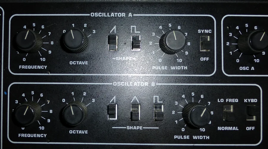

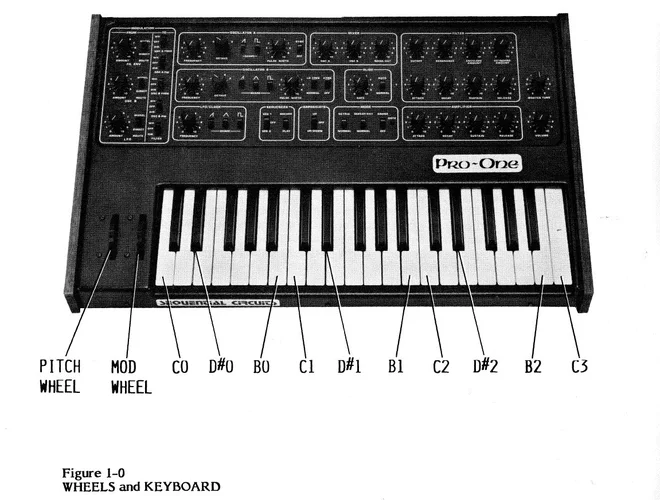

So die Kiste läuft wieder.
Aber das mit dem C2 auf Taste 13 von Links ,die auf dem Bild mit C1 bezeichnet ist bekomme ich nicht hin.
Beide OSCs sind jetzt gleich.
Bei der Einstellung
OSC-A Oktave auf 0
OSC-A FREQUENCY auf 0
OSC-B Oktave auf 0
OSC-B FREQUENCY auf 0
Auf Taste 13 C1 laut Bild wird jetzt ein C2 wieder gegeben!
Mache ich da noch was falsch ? Oder ist das Manual falsch beschriftet ?
Als Anlage noch das Manual.
Hat jemand das Service Manual für den Pro One ?
Gruß Michael
Nur mal vorab: schmeiss das manual gleich in den müll. Das ist derart unsinnig dargestellt... :lollo:
Geh bei einem oszillator in das obere linke loch mit einem dünnen flachen schraubendreher, dreh den anderen osc raus im mixer und klemm an den output dein stimmgerät an. Das obere loch ist nur das offset...schiebst die notenlage hoch oder runter...da machst nix kaputt mit der kalibrierung an sich.
Drücke einfach die erste taste, c0 und dreh den osc auf diese note, das gleiche mit dem anderen osc.
zur not kannst ja einfach nen synth durch den Audioeingang schleifen der ein c0 gibt und stellst nacheinander osc a und b darauf ein bis sie mit dem unison liegen.
Jetzt sind beide auf gleicher tonhöhe. Falls er zu krass weg is musst ihn wohl doch neu einstellen.
Wenn du fragen hast, frag einfach. Habe bei meinem erstandenen sehr vieles reparieren müssen bis er wieder top lief.
Lg :-)
