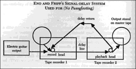

Frippertronics
Die Technik wird auf "No Pussyfooting" erklärt, hier das Bild dazu:
Und ein Link: https://en.wikipedia.org/wiki/Frippertronics
Experimentieren damit scheiterte bei mir damals an den zwei benötigten Revox A-77 - und dann gab es auch schon digitale Echogeräte mit bis zu 1000msec Delayzeit, was mir genügte.

Das war doch letztlich der Vorläufer der Loop Stations, oder nicht?
Ich hab sowas oft mit meinem BOSS GT-10 gemacht: Layern mit dem Looper und viel Echo.
Nicht wirklich, es waren ja keine Tape-Loops, sondern nur lange Tape-Delays mit Feedback. Tatsächlich wird die "pad"-Gitarre immer wieder mal neu angeschlagen, der Ton aber einem Volume-Pedal eingefaded. Das Feedback verschmiert diesen Fade-In.
Bei ungefähr 4:38 im obigen Video hört man auch mal einen Anschlag ohne Fade-In. Danach hört man auch an dem kleinen Terzsprung die Anzahl der Feedback-Wiederholungen.
