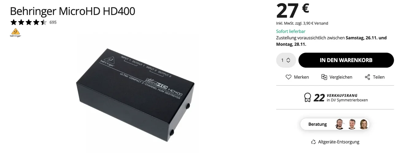

Am laptop (handy hat kein Klinkeneingang :shock:) tritt das Grundrauschen auch auf. Werde noch eine Nachricht an IK Multimedia, in der Hoffnung einer Lösung, schreiben.
Rauschen Sie auch, wenn nichts angeschlossen ist?
Nein, zum Glück nicht, was es für mich noch Sonderbarer macht. In einem anderen Thread hier hab ich aber auch davon gelesen, dass das bei manchen schon vorgekommen ist. Eventuell sind es auch die Monitore an sich selber die einen "defekt" haben, sind ja zwei gebrauchte vom Händler gewesen, eventuell wurden diese genau deshalb zurück gesendet und jetzt habe ich sie an der backe aber wissen tue ich das natürlich nicht.

Zur Sicherheit: Brummen oder Rauschen? Da ist die Ursache für mutmasslich unterschiedlich. Wenn es Brummen ist, dann deutet nach deiner Beschreibung vieles auf eine Masseschleife.
M.i.a.u.: Audiohead und everNoob
  • #70
Ganz klar ein Brummen! An der wand gibt es 2 Steckdosen, die eine mit dem pc und Mac sind auch voll beladen mit Elektrokrams. Ist dass das Problem und gibt für sowas eine einfache Lösung?

Wenn das Rauschen/Brummen bei beiden Lautsprechern auftritt, kann man einen Defekt eigentlich ausschließen. Denn das wäre dann schon ein extrem krasser Zufall. Ich tippe mal drauf, dass das Problem an deinen Zulieferanten liegt (Brummschleifen, falsche Kabel, Einstreuungen etc.).
In diesem Fall würde ich eine galvanische Trennung zwischen Audiointerface und Lautsprechern vornehmen, z. B. damit:

Mensch da haste uns ja ganz schön in die Irre geführt =) Bin irgendwie davon ausgegangen, dass dir die Problematik ums Netzbrummen(welches sehr leicht zu erkennen ist, da es mit 50hz brummt) bekannt ist und dies bereits ausgeschlossen war.
Sind die beiden Monitore an der selben Sreckdosenleiste, in der direkt benachbarten Dose angeschlossen? Falls nicht, mal ausprobieren ob dies bereits abhilfe bringt.
Kann mir aber eigentlich kaum vorstellen, auch wenn ich's net ausschließen kann, dass bei nem Setup deiner größe, bereits ne galvanische Trennung zwingend notwendig sein muss, auch wenn's natürlich der einfachste Weg ist.
Allgemein gilt bei Audio Kram immer, so weit wie möglich Alles sternförmig verkabeln, damit eben möglichst keine Masseschleifen entstehen.
Am besten mal bissl in die Thematik einlesen und dann systematisch auf Fehlersuche gehen, kann manchmal aber auch ziemlich nervenzerreibend sein.

Ich würde mal versuchen herauszufinden, ob das Problem nur von einem einzigen Gerät stammt und welches es ist. Also erstmal nur die Lautsprecher ranhängen und dann Stück für Stück Geräte dazu nehmen.

Um unterschiedliche Massepotentiale (Brummen) auszuschließen, ist es besser, wenn alles an einer Steckdose hängt!

Die häufigsten Ursachen für Störsignale sind mM nach Potentialprobleme zwischen Rechner und Interface, also der USB Verbindung. Die klassischen Masseprobleme über Stromleitung sind eher selten und dann auch meistens nicht sehr groß. Einfach weil da ein Ausgleich stattfindet. Problematisch sind da eher die Schaltnetzteile in getrennten Geräten, die besitzen kein Massepotential und erzeugen eigene Potentiale, welche dann ausgerechnet über die Datenleitung besteht ..

Der Brummzerstörer hat das Brummen entfernt, jetzt kann es ans produzieren gehen! :) danke für die unterstützung!
