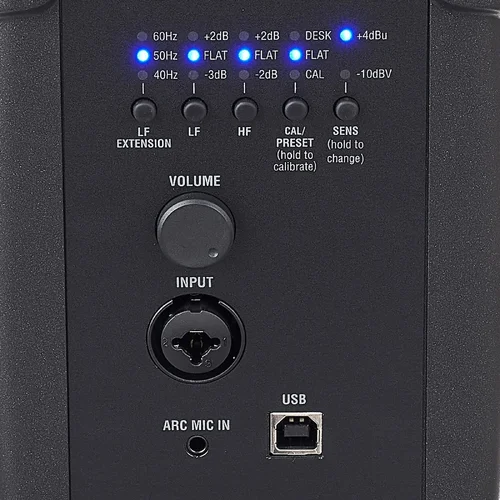

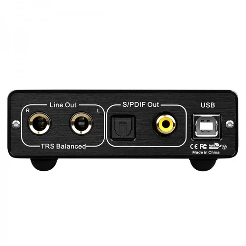

Sind das hier eigentlich die richtigen Kabel für die Ilouds MTM und den Topping D10 Balanced, 6,35mm und XLR
Du kannst dazu ein ganz normales Kabel mit Stereoklinke auf Stereoklinke verwenden. Die Buchse an der iLoud MTM ist ne Kombibuchse, da passt XLR und Klinke (symmetrisch, daher eine Stereo-Klinke) rein.
