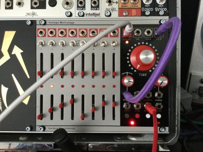

Ich verwende dafür einen CV-Sequencer, der wiederum ein A-142-1 ansteuert.
Das geht mit dem Verbos Voltage Multistage.
Rot ist die Clock und Weiß das Gate-Signal. Mit der unteren Reihe (oder irgend ner anderen CV-Quelle) kannst du die Gate-Länge modulieren (lila Kabel). In der oberen Reihe kannst du die Steps noch an und ausstellen und hast noch ne CV-Quelle pro Step übrig ...
Siehe Foto!

CV am Envelope ist wohl die einfachse Lösung, verändert aber ja nicht die Gatelänge ansich, ist vom Endergebnis aber sicher ähnlich. Muss mir mal einen CV-ENV zulegen, dachte ans Z-4000, soll recht flott sein...
Beim Multistage lässt sich doch nur die Steplänge steuern, nicht die Gatelänge (unabhängig von der Steplänge). Multistage war nicht so mein Ding, daher wieder weg....
Ich will die Gatelänge verändern, unabhängig vom Notenwert.
... doch, wenn du den extern clockst und den Time-Regler ganz runter drehst. Dann hast du regelmäßige Steps mit unterschiedlichen Gatelängen über die Time-CV...
Ah ok, hatte es anders in Erinnerung. Aber wie schon geschrieben, Multistage ist schon länger weg, war insgesamt nicht mein Ding...
